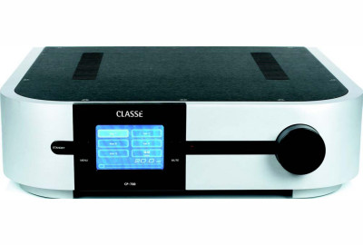

Przedwzmacniacz Classe Audio CP-700
To, co wygląda nowocześnie czy wręcz awangardowo, kłóci się z często przywoływanym minimalizmem. Ale zastanawiając się nad przedwzmacniaczem Classe Audio CP-700, można dojść do przekonania, że to właśnie obecność matrycy LCD pozwoliła niemal całkowicie wyeliminować gąszcz nielubianych przycisków i pokręteł.
Nie licząc wyłącznika sieciowego, został jedynie klawisz szybkiego wyciszenia oraz wejścia do menu. Jest też pokrętło głośności, na upartego funkcję tę można by również powierzyć wyświetlaczowi, ale... obecność klasycznego pokrętła humanizująco wpływa na sterylną linię preampu i podkreśla jego przeznaczenie, jednocześnie daje szybszy i wygodniejszy (do kręcenia gałką jesteśmy przyzwyczajeni) dostęp do tej najczęściej wykorzystywanej funkcji urządzenia.
Już po krótkim obcowaniu przyznać muszę, że ekran dotykowy to od strony użytkowej świetne rozwiązanie, pozwalające na dowolne rozwinięcie walorów funkcjonalnych przedwzmacniacza, a skoro już zdecydowano się na sterowanie mikroprocesorowe (częste i bardzo korzystne choćby z punktu widzenia kluczowego elementu audio - scalonej drabinki rezystorowej do regulacji głośności), dlaczego nie zaszaleć?
Matryca LCD pozwala upchnąć wiele przeróżnych funkcji, łatwych do wywołania. Projektanci popuścili wodze fantazji. Wydawałoby się, że jedynymi koniecznymi funkcjami przedwzmacniacza jest wybór źródła i regulacja wzmocnienia.
To oczywiście Classe Audio CP-700 też potrafi. Ponieważ pokrętło wzmocnienia jest elektroniczne, możemy zdefiniować, w jaki sposób będzie reagowało na wolniejsze i szybsze zmiany położenia, jakie będzie wzmocnienie początkowe, czy ustawić ograniczniki poziomu maksymalnego.
Wyciszenie także nie musi następować do zera, ale np. o zadaną wartość dB. Każdemu z wejść przypiszemy dowolną nazwę, zdefiniujemy indywidualną czułość, a nawet zrównoważenie kanałów. Integrację z komponentami kina domowego umożliwia tryb 'przeźroczystości', możliwy do wygenerowania dla wybranego wejścia.
Jest również konfiguracja zachowania wyzwalaczy, a także specjalny zestaw kodów podczerwieni do łatwego uczenia uniwersalnych pilotów. Parametrami wyświetlacza, takimi jak jasność czy kontrast, można oczywiście sterować, a całą matrycę w razie potrzeby wygasić, np. po 10 sekundach od wywołania ostatniej komendy.
Tych możliwości jest tyle, że na pilocie zdalnego sterowania stworzono nawet specjalny zestaw przycisków, których działanie możemy dowolnie zaprogramować. A jest przecież jeszcze firmowy system komunikacji CAN BUS, który otwiera pole do dalszych eksperymentów z bardziej zaawansowanymi funkcjami i synchronizacją działania całego systemu.
Komponenty komunikują się niczym komputer z peryferiami, wiedząc o sobie wszystko, np. uruchomienie odtwarzania płyty może spowodować wybranie wejścia i idących za nim ustawień w przedwzmacniaczu.
Komplet wejść to cztery porządne RCA (w ramach jednego zarezerwowano miejsce dla opcjonalnego modułu phono) i jedno XLR. Wyjścia są aż trzy: dwa XLR i jedno RCA.
W bliskiej odległości pojawia się jeszcze dodatkowe RCA, służące pętli dla rejestratora. środkowa sekcja to wyzwalacze, porty komunikacyjne CAN BUS, uniwersalny RS232 (programowanie oraz sterowanie m.in. Crestron), a także gniazda sensorów podczerwieni. Tutaj dochodzimy do kolejnej niespodzianki konstrukcyjnej Classe Audio CP-700, zamiast typowego złącza sieciowego producent zainstalował okrągły, wielopinowy port.
Okazuje się bowiem, że przedwzmacniacz ma własny, niezależny zasilacz ukryty w dodatkowej, małej skrzynce. To tam umieszczono transformator toroidalny wraz z pomocniczymi układami. Główne chassis przedwzmacniacza zawiera jednak również pewne elementy związane z zasilaniem, przeniesiono tam bowiem regulatory napięcia dla sekcji audio obydwu kanałów i obwody obsługujące logikę sterowania.

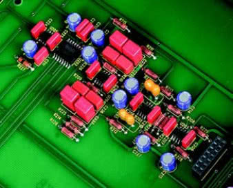

Tak jak sugeruje to układ elementów na tylnej ściance, wnętrze wyraźnie podzielono na funkcjonalne obszary, skrajne (po obydwu stronach) odpowiadają za obsługę kanałów audio, środek to sekcja sterowania.
W kluczowym zespole regulacji głośności, a w tym przypadku jest to scalona drabinka rezystorowa, Classe zastosował moduł Burr-Brown PGA2310, ze względu na świetne właściwości często wybierany także przez hobbystów do najbardziej ambitnych projektów.
Złącza wejściowe XLR umieszczono bezpośrednio na głównej płytce, z kolei RCA przylutowano na dodatkowy druk podłączony krótką taśmą. Ciekawe, że wyjście XLR nr 1 korzysta również z tego przyłączonego druku, a XLR nr 2 oraz cały komplet RCA znajdują się w bardziej korzystnych lokalizacjach, na głównej płytce.

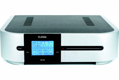

Pozostały sprzęt w systemie: Odtwarzacz CD Classe CDP-502
W przypadku systemu Classe do słuchania było wyjątkowo dużo, gdyż ocenie podlegały aż trzy komponenty w różnych konfiguracjach, zestawieniach i połączeniach. Trudno wyobrazić sobie, by ktoś kupował przedwzmacniacz Classe Audio CP-700 i zestawiał go z niefirmowym odtwarzaczem, ale sprawdziliśmy działanie systemu bez przedwzmacniacza - skuszeni regulacją poziomu wyjściowego z odtwarzacza.
Z funkcjonalnego punktu widzenia, jeśli CDP-502 ma być jedynym źródłem, to po co kupować przedwzmacniacz? Zacznijmy więc od zestawienia minimalistycznego.
