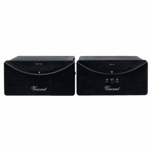

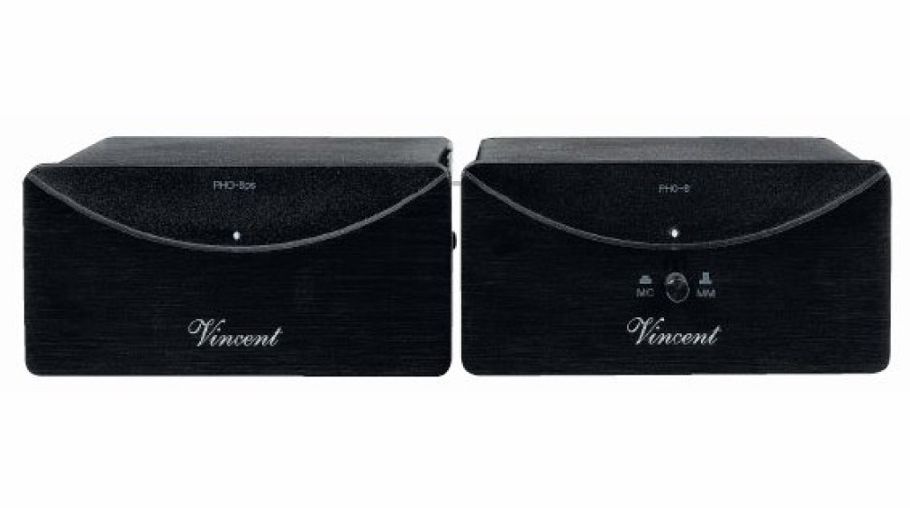

Mały i niedrogi PHO-8 składa się z dwóch "pudełeczek" - zasilacza i układu wzmacniającego. To bardzo prosty przedwzmacniacz MM/MC z dwoma stałymi impedancjami (100 omów/47 kiloomów - MM/MC) i niezmienną pojemnością obciążenia. Wzmocnienie ma tylko dwa położenia - 40 i 60 dB, a zmienia się je małym przyciskiem na przedniej ściance.
Mała, ale solidna obudowa, z zewnętrznym zasilaczem w równie dobrym "opakowaniu".

Front Vincenta PHO-8 jest aluminiowy, obudowy wykonano ze stalowej blachy. Między wejściem i wyjściem (niezłocone RCA) znajduje się zacisk dla masy, a z boku gniazdo DIN dla kabla łączącego z zasilaczem.

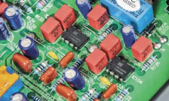

Mechaniczny włącznik umieszczono na tylnej ściance zasilacza. W torze każdego kanału pracują dwa układy scalone - OPA134 oraz OPA228 (Burr-Browna). Oporniki są metalizowane, kondensatory to polipropylenowe Wimy.
Zasilacz, pomimo małych rozmiarów, jest zaskakująco ciężki. To klasyczny zasilacz liniowy z transformatorem EI i dwoma uzwojeniami wtórnymi - osobno zasilany jest układ wzmacniający, osobno przekaźnik na wyjściu oraz diody.
Już w tym pudełku zasilacz ma układy stabilizujące napięcie, a także sporo kondensatorów filtrujących, powtórzonych w pudełku ze wzmocnieniem. Urządzenie wyposażono w układ opóźniający podanie napięcia dla sekcji wzmacniającej - najpierw włączany jest zasilacz, a po kilku sekundach elektronika.
