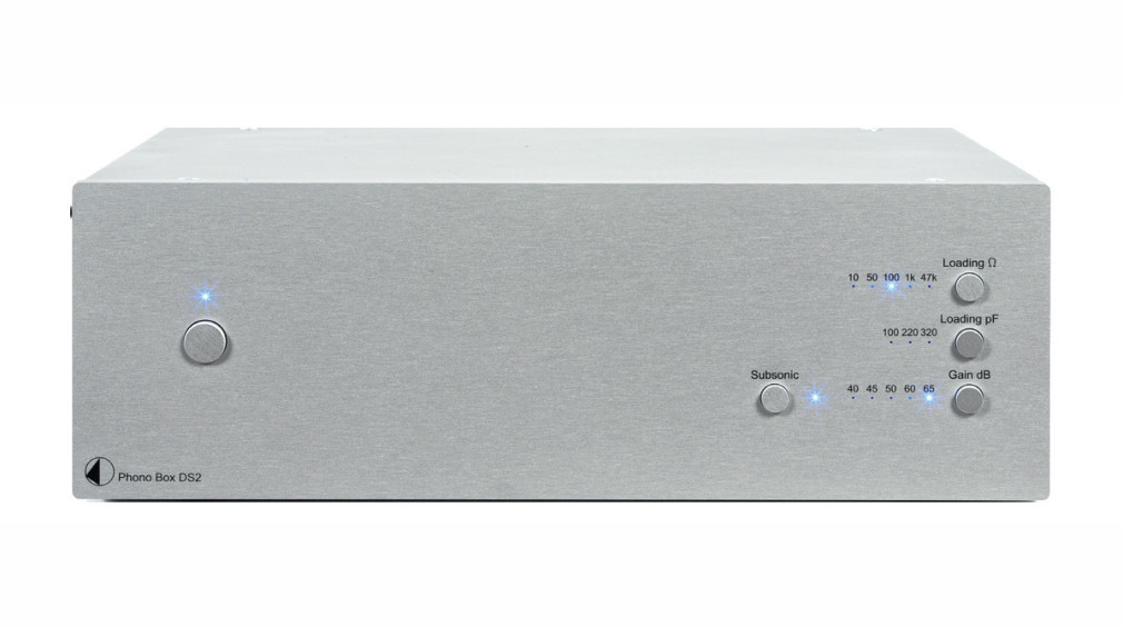

Pro-Ject Phono Box DS2, zgodnie ze swoją nazwą, to klasyczny przedwzmacniacz phono, ściśle wyspecjalizowany (a więc ograniczony do tej roli). "Boksy" Pro-Jecta dość regularnie goszczą na naszych łamach, świadczą o kreatywności konstruktorów, którzy w małe skrzynki potrafi ą zapakować najróżniejsze układy. Zmieszczenie tam obwodów przedwzmacniacza phono nie jest jakimś szczególnym wyzwaniem, chociaż niewielkie gabaryty tego nie ułatwiają.
Pro-Ject Phono Box DS2 - obudowa
W kartonowym opakowaniu, sugerującym dostarczenie znacznie większego urządzenia, znajdują się dwa mniejsze pudełka - jedno mieści przedwzmacniacz, a drugie maleńki, ścienny zasilacz, dostarczany w systemie OEM przez jednego z dalekowschodnich wytwórców (nie ma na nim nawet logo Pro-Jecta, a jedynie informacja o parametrach elektrycznych). Jeżeli takie rozwiązanie bardzo nam się nie spodoba, możemy dokupić wyższej klasy zasilacz, który Pro-Ject też oferuje w ramach gamy Power Box.
Obudowa Pro-Ject Phono Box DS2 nie jest "wystrzałowa", ale wygląda solidnie, została wykonana z metalu. Ostatecznie Phono Box DS2 jest lekki, w dużej mierze ze względu na przeniesienie na zewnątrz zasilacza.

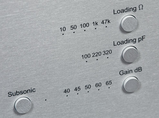

Wszystkie regulacje przeprowadzimy wygodnymi przyciskami na przednim panelu, nie trzeba zakładać zworek, ani sięgać do ukrytych mikroprzełączników.

Z przodu, oprócz włącznika zasilania i filtrów subsonicznych, mamy trzy przyciski odpowiadające za najważniejsze ustawienia. Obciążenie zmieniamy w zakresie 100 do 320 pF (pojemność, trzy pozycje do wyboru) oraz od 10 do 47 000 Ω (impedancja, pięć pozycji do wyboru), co powinno wystarczyć, choć zawsze warto zajrzeć do specyfikacji wkładki.
Do dyspozycji jest też pięć trybów wzmocnienia - 40, 45, 50, 60, 65 (dB). Co dość nietypowe, nie ma tutaj głównego przełącznika pomiędzy trybami MM a MC, bowiem Pro-Ject Phono Box DS2 porusza się dość swobodnie w całym obszarze parametrycznym.

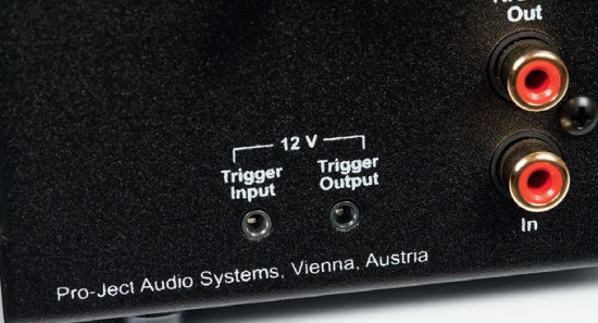

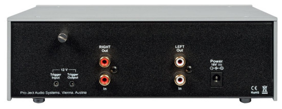

Na tylnej ściance znajduje się jedno wejście i jedno wyjście audio (gniazda RCA), jest też trzpień uziemienia. Wyjątkowym dodatkiem (w gramofonowych przedwzmacniaczach) są gniazda wyzwalaczy.
Pro-Ject lubi upiększać (dosłownie) swoje urządzenia lampami, ale DS2 jest konstrukcją w całości półprzewodnikową. Odizolowano od siebie dwa kanały, producent mówi nawet o układzie dual-mono, choć zasilacz jest wspólny dla obydwu.
Nietypowe usytuowanie gniazd RCA (rozsunięcie i?pogrupowanie sygnałów kanału lewego i prawego) jest konsekwencją budowy wewnętrznej urządzenia.
Nietypowe usytuowanie gniazd RCA (rozsunięcie i pogrupowanie sygnałów kanału lewego i prawego) jest konsekwencją budowy wewnętrznej urządzenia.

Phono Box DS2 został też wyposażony w złącza wyzwalaczy - to układy, które w przedwzmacniaczach gramofonowych pojawiają się rzadko.
