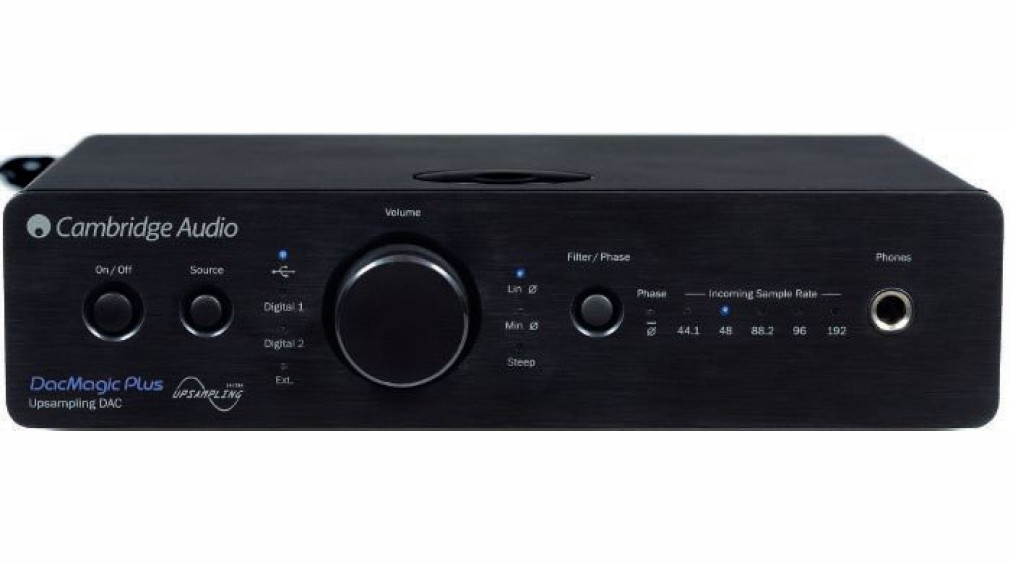

Dlatego też jego przednia ścianka jest zatłoczona. Po prawej stronie (zakładając, że urządzenie znajduje się w poziomie) mamy dwa przyciski - wyłączający zasilanie i zmieniający źródło sygnału. Obok widać gałkę wzmocnienia sprzężoną z wyłącznikiem (mute). Niedaleko są małe diodki wskazujące aktywne wejście oraz wybrany filtr cyfrowy.
Podobnie jak poprzednio, możemy bowiem ustalić tryb, w jakim pracuje filtr cyfrowy poprzedzający właściwy układ C/A. Mamy do wyboru Linear Phase, Minimum Phase i Step. Tym samym przyciskiem zmieniamy fazę absolutną sygnału.
Po prawej stronie widać jeszcze rządek diod wskazujących częstotliwość próbkowania sygnału wejściowego. Nie ma nigdzie diody związanej z upsamplerem, więc najwyraźniej ten pracuje przez cały czas.

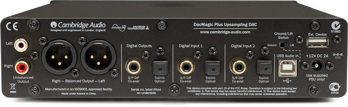

Tył Cambridge Audio DacMagic Plus równie dobrze odzwierciedla jego potencjał. Są tu dwa wejścia cyfrowe RCA, dwa optyczne, wejście USB typu B (kwadratowe), którym przesyłamy sygnał z komputera, oraz gniazdo USB typu A (płaskie), do którego możemy wpiąć moduł do bezprzewodowej łączności Bluetooth BT100 (dostępny za dopłatą).
Są też wyjścia cyfrowe RCA i optyczne. I oczywiście wyjścia analogowe - zbalansowane XLR i niezbalansowane RCA. Na skraju prawej strony umieszczono gniazdo dla zewnętrznego zasilacza, który jest niewielki i wygląda na znacznie odchudzoną, impulsową wersję jego poprzedniej wersji.
Mała obudowa, a jednak zmieściło się sporo wejść i wyjść cyfrowych, a ponadto podwójny komplet wyjść analogowych - RCA i zbalansowane XLR

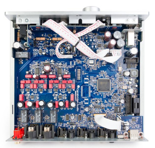

Układ elektroniczny w Cambridge Audio DacMagic Plus zmontowano na jednej płytce drukowanej. Przy wejściu USB widać programowalny DSP XMOS, który wydaje się być normą dla transmisji 24/192 USB (firma Cambridge zapisała własny program do konwersji sygnału USB na S/PDIF).
Stąd lub z pozostałych wejść sygnał trafia do dużego układu DSP Analog Devices, w którym znajdują się z kolei kody upsamplera oraz filtrów cyfrowych. Upsampler, podobnie jak wcześniej, dostarczyła szwajcarska firma Anagram Technologies i jest to druga generacja ich produktów (ATF2) zamieniająca sygnał wejściowy na 24 bity i 384 kHz.
Dopiero po tych przygotowaniach trafiamy do właściwych przetworników C/A. Sekcja ta wygląda w bardzo podobny sposób, jak w najlepszym odtwarzaczu Cambridge - C840.
Wejście USB przyjmie teraz (w nowej wersji Dac Magica) sygnał do 24 bitów i 192 kHz.
Na wejściu pracują dwa stereofoniczne "daki" Wolfsona WM8740 (24/192). Mają one wbudowane wybieralne filtry cyfrowe, jednak tutaj z nich nie skorzystano - tym zajmuje się przecież zewnętrzny, wspomniany Analog Devices.
Układ I/U zbudowano na znanych od lat scalakach N5532, zaś wzmocnienie i buforowanie prowadzi OP275 Analog Devices z tranzystorami JFET. Towarzyszą im bardzo dobre elementy bierne - kondensatory polipropylenowe różnych firm i precyzyjne oporniki.
