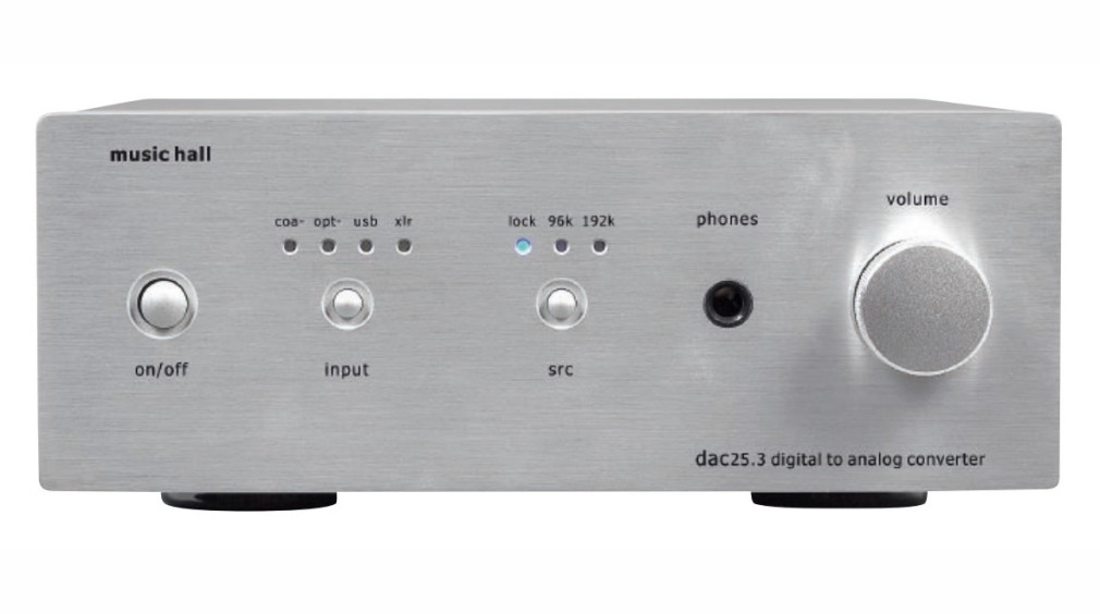

Musical Hall DAC 25.3 - obsługa i przyłącza
Gałką regulujemy wzmocnienie zarówno na znajdującym się obok wyjściu słuchawkowym, jak i na liniowych wyjściach analogowych (po wpięciu słuchawek sygnał do nich jest odcinany).
Jednym z dwóch małych przycisków na środku zmieniamy częstotliwość upsamplera (96 lub 192 kHz), a drugim - wejście (koaksjalne, optyczne, USB oraz AES/EBU). Obok diod SRC ("sample rate converter") znajduje się jeszcze jedna niebieska, wskazująca synchronizację przetwornika ze źródłem sygnału. Niestety, nie ma żadnego wskaźnika częstotliwości próbkowania.
