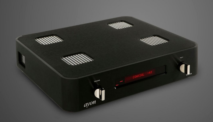

Obudowa Ayon Audio Stratos jest skręcona z bardzo grubych, aluminiowych płyt, anodowanych na czarno. W płytach górnej i bocznych wycięto duże otwory wentylacyjne, zakryte od spodu chromowanymi siateczkami.
Nie każdemu taki "mocny" projekt plastyczny się spodoba, jednak trudno mu odmówić wyrazistości, a w każdej branży to zaleta. Ustandaryzowanie pewnych elementów pozwoliło obniżyć koszty produkcji i teraz nawet najtańszy produkt Gerharda ma równie solidną obudowę.

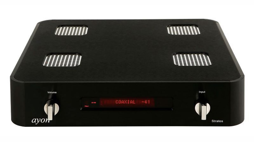

Dwie duże, błyszczące gałki na przedniej ściance to klasyka: wzmocnienie i zmiana wejść. Pomiędzy nimi umieszczono duży, czerwony wyświetlacz typu dot-matrix, pokazujący właśnie, jakie źródło wybraliśmy i jaką głośność ustawiliśmy. Podświetlane na czerwono niewielkie napisy z boku poinformują o typie sygnału wejściowego (PCM lub DSD), wybranym filtrze cyfrowym oraz aktywnym upsamplingu.
Więcej możliwości daje solidny, aluminiowy pilot zdalnego sterowania RC-6A - kolejna wersja pilota używanego przez Ayona od lat. To sterownik systemowy, którym obsłużymy przedwzmacniacze, wzmacniacze, "daki" oraz odtwarzacze CD tego producenta.
W przypadku Stratosa poszerza jego obsługę o włączenie lub wyłączenie upsamplingu (24/192), zmianę jasności i wyłączenie wyświetlacza, zmianę filtra cyfrowego oraz wybór rodzaju wyjścia - z regulacją głośności lub bez niej.

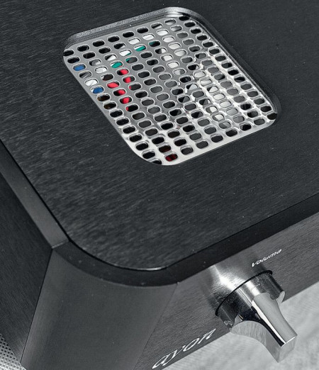

Otwory w górnej ściance są nie tylko dla ozdoby, ale pomagają w chłodzeniu wnętrza. A jest co chłodzić - poza czterema lampami wyjściowymi, są tam jeszcze cztery, grzejące się pieruńsko, diody prostownicze.

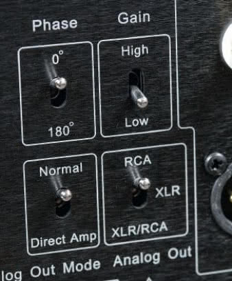

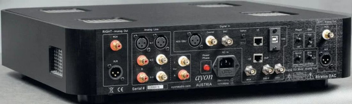

Mogłoby się więc wydawać, że pilot wyczerpuje wszystkie możliwości regulacji - dopóki nie zobaczymy tylnej ścianki. Dopiero jej widok daje wyobrażenie o funkcjonalności DAC-a. To nie tylko przetwornik C/A, ale i przedwzmacniacz.
Wejścia analogowe są zarówno zbalansowane (XLR), jak i niezbalansowane (RCA), a doprowadzony do nich sygnał jest obrabiany w domenie analogowej, nigdzie po drodze nie jest "cyfryzowany". W tej sekcji to pracujący w klasie A, lampowy przedwzmacniacz liniowy.
Ayon Audio Stratos może być więc podłączony bezpośrednio do końcówki mocy. Żeby można było dopasować sygnał wyjściowy do jego czułości, użyto dwupozycyjnego przełącznika. Po włączeniu Stratosa do sieci siła głosu jest automatycznie ustawiana na poziomie -40 dB.
Wybierzemy tam również aktywne wejście: RCA, XLR lub obydwa, a także zmienimy fazę absolutną. Na zewnątrz sygnał wyślemy albo przez gniazda RCA, albo XLR - układ Stratosa jest w pełni zbalansowany.
Wejść cyfrowych jest pełna gama. Sygnał S/PDIF dostarczymy zarówno do gniazd RCA, jak i BNC, a także AES/EBU (czyli zbalansowany sygnał S/PDIF); jest optyczny Toslink. Widać też dwa wejścia I2S na gniazdach ethernetowych - jedno przeznaczone dla sygnału PCM, a drugie dla DSD, wysyłanego protokołem DoP, używanym dotychczas jedynie w łączach USB.
Nie tylko amplitunery AV mogą narobić zamieszania liczbą gniazd. Są tutaj niemal wszystkie standardy, jakie spotyka się w audio domowym i studyjnym.
Sygnał DSD prześlemy także w klasyczny dla studiów nagraniowych sposób, czyli trzema gniazdami BNC: L+R oraz zegara. Jest wreszcie klasyczne wejście USB, do uruchomienia którego trzeba zainstalować driver dołączany na płycie CD-ROM.
Wejście USB jest przygotowane do apgrejdu do USB 3.0 i obsługuje sygnał DSD. Wszystkie wejścia obsługują sygnał PCM do 24 bitów i 192 kHz, poza dwoma przeznaczonymi dla DSD - te udźwigną nie tylko jego podstawową wersję, DSD64 (2,8224 MHz), ale również DSD128 (5,6448 MHz).

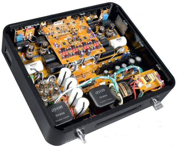

Zbalansowaną konstrukcję Ayon Audio Stratos widać na pierwszy rzut oka (oczywiście po jej rozkręceniu). Poszczególne układy zmontowano na osobnych płytkach, ale wszystkie podstawowe moduły są podwójne.

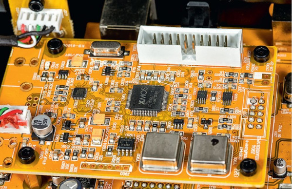

Cyfrowe układy wejściowe umieszczono na dwóch płytkach drukowanych, ekranowanych od analogowych płytek pod nimi. Wejście USB ma własną płytkę i bazuje na technologii XMOS.
Każda sekcja ma osobną płytkę, a tych jest sporo, lecz większość miejsca zajmuje niezwykle rozbudowany zasilacz. Na "piętrze" umieszczono płytkę z przetwornikiem cyfrowo-analogowym. Bezpośrednio pod nią znajduje się regulacja siły głosu, a po obydwu stronach - lampowe układy wyjściowe.
Kości tego producenta pozwalają na asynchroniczny przesył sygnału, także DSD. Na płyteczce wpinanej do głównej na pinach (stąd możliwość apgrejdu do 3.0) widać także dwa zegary taktujące - pozwalają one rozdzielić taktowanie rodzin 44,1 oraz 48 kHz.
Osobny zegar jest przeznaczony do taktowania sygnału wejściowego. Na głównej płytce jest jeszcze lepiej: zegar „master” jest wybitny - to kalibrowany i kompensowany moduł TCXO o znikomym jitterze. Przy wejściu AES/EBU widać transformator dopasowujący.

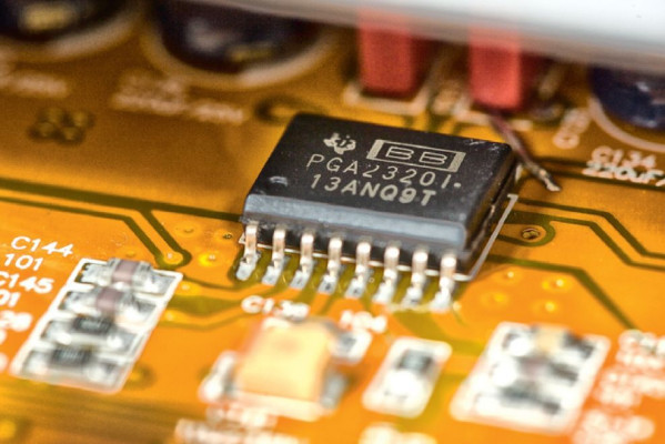

Wejścia obsługują układy Cirrus Logic i Wolfson. Dalej, o ile wybierzemy tę funkcję, w układzie Burr Brown SRC4193 sygnał jest upsamplowany do 192 kHz, a słowo wydłużane do 24 bitów; jeżeli nie, to od razu trafia do DAC-ów, znanych ESS Sabre32. To ośmiokanałowe układy o rozdzielczości 32 bitów, w których wszystkie kanały można połączyć równolegle i wykorzystywać w torze stereofonicznym.

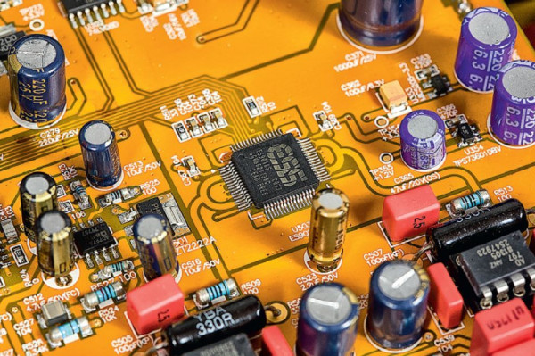

Gerhard poszedł jeszcze dalej i zastosował dwie takie kości, po jednej na kanał! Mamy więc do czynienia z układem dual-mono. Zamiana I/U i filtracja to domena układów scalonych Analog Devices AD797.
Przetwornik ESS Sabre, chociaż wymyślony do systemów wielokanałowych, okazał się wymarzonym prezentem dla audiofilów. Umożliwiono w nim wewnętrzne połączenie wszystkich kanałów w dwa stereofoniczne i tym samym osiągnięto znaczną poprawę parametrów.
Elementy bierne są topowe - to m.in. oporniki dużej mocy YBA. Trzeba też wspomnieć o rzadkich, ale chyba najlepszych do tej roli, kondensatorach firmy Sanyo z charakterystycznymi, fioletowymi koszulkami, stosowanymi do "obsługi" kości DAC w najlepszych urządzeniach cyfrowych, jakie znam.
Równie pięknie jest na płytce analogowej. Tłumienie sygnału wprawdzie jest jeszcze całkiem zwyczajnie - w drabinkach rezystorowych PGA2320 Burr Brown - jednak już układy lampowe to kumulacja wiedzy Gerharda z ostatnich dziesięciu lat. Oparte są na lampach 6H30 - po dwie na kanał, w układzie zbalansowanym, pracujących w klasie A, bez sprzężenia zwrotnego.
Na wejściu i wyjściu tej części zastosowano duże i bardzo drogie kondensatory olejowe Mundorf M-Cap Supreme ze srebrno-złotymi okładzinami, o tolerancji 1%, na napięcie 1200 V. Wśród elementów biernych znajdziemy m.in. oporniki dużej mocy Dale.

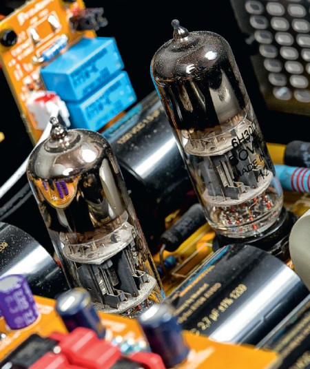

Zaawansowane jest też zasilanie; lampy mają osobny transformator R-core i pełnookresowy prostownik lampowy z czterema diodami 6Z4. Podobnie jak w urządzeniach amerykańskiej legendy Conrada-Johnsona, nie ma w tym zasilaczu kondensatorów elektrolitycznych, jedynie polipropylenowe: cztery potężne, białe walce, współpracujące z dwoma dławikami.
Osobny transformator R-core z trzema uzwojeniami wtórnymi dostały pozostałe układy. Osobno prostowane i stabilizowane jest napięcie dla sekcji cyfrowej, dla lewego i prawego DAC-a.
Do płytki z wejściem USB nie można mieć żadnych zastrzeżeń: bardzo dobry układ konwertujący i dwa zegary taktujące. Kiedy jednak gotowe będą nowsze rozwiązania, całą płytkę będzie można wymienić.

Absolutna rzadkość - pełnookresowy prostownik lampowy.

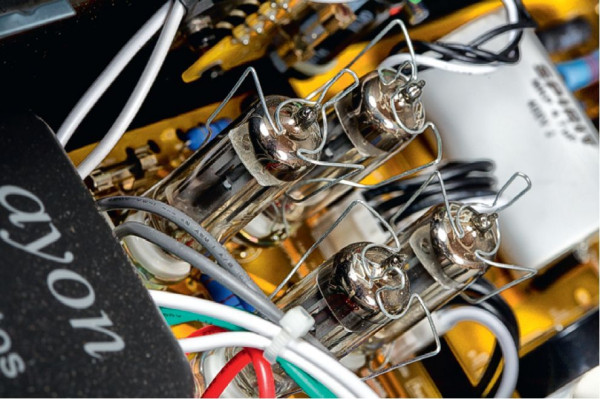

Wyjścia w droższych źródłach Ayona zawsze bazują na podwójnych triodach 6H30 produkcji Sovteka. Tutaj pojawiają się dwie takie lampy w każdym kanale, ponieważ to układ zbalansowany.

Układ odpowiedzialny za regulację siły głosu - scalona drabinka rezystorowa - jest analogowy (choć z cyfrowym sterowaniem).
