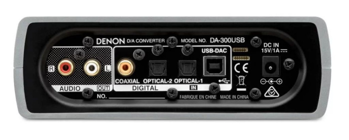

DA-300USB jest przetwornikiem cyfrowo-analogowym i wzmacniaczem słuchawkowym, chociaż Denon uważa go przede wszystkim za przetwornik - na tylnej ściance widnieje napis: "Denon D/A Converter". Został wyposażony w cztery wejścia cyfrowe: 1 x USB, 1 x koaksjalne i 2 x optyczne. Asynchroniczne wejście USB przyjmuje sygnały do 24 bitów i 192 kHz oraz - przez DoP - sygnały DSD, zarówno 2,8 MHz, jak i 5,6 MHz.

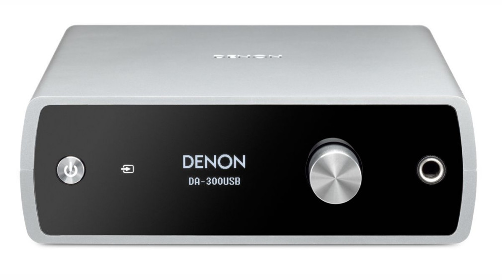

W dodatku Denon DA-300USB  jest ładnie wykonany. Przednia ścianka Denona DA-300USB to czerniony akryl, z wyłącznikiem stand-by oraz srebrną gałką siły głosu. Jest jeszcze jeden manipulator, niewidoczny przy wyłączonym urządzeniu – sensor służący do zmiany wejść.
Obok niego umieszczono wyświetlacz OLED, na którym wyświetla się ikonka wybranego wejścia, siła głosu, rodzaj sygnału (PCM lub DSD) oraz częstotliwość próbkowania.

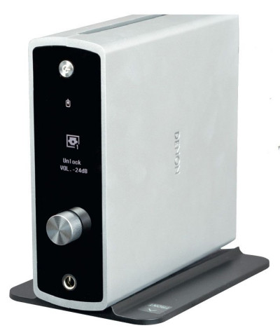

Przetworik Denon DA-300US można położyć lub postawić na specjalnej stopie. Ta ostatnia jest wpinana w jeden zdwóch boków; to rozwiązanie lepsze niż w innych urządzeniach tego typu, bo "stopa" jest zatrzaskiwana, a nie tylko nasuwana.
Wyświetlacz dopasowuje się do pionowego lub poziomego ustawienia tak, jak w smartfonach. Urządzenie jest zasilane z zasilacza wtyczkowego 15 V DC.

To jeden z najlepiej wyposażonych DAC-ów w tej klasie: wejścia cyfrowe RCA, dwa optyczne i USB.

Po postawieniu przetwornika pionowo wyświetlacz zmienia orientację - fajne i użyteczne.
