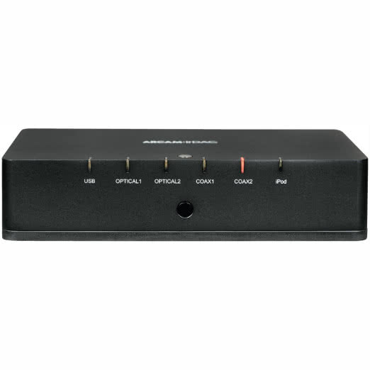

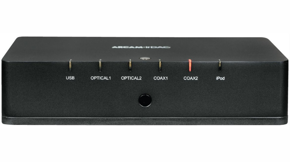

Większy, cięższy, lepiej wyposażony - tak można by w skrócie opisać Arcama irDAC w porównaniu do jego poprzednika - modelu rDAC (porównanie obydwu modeli w tabelce). Metalowy odlew, tworzący sztywną skorupę, jest nasunięty na podstawę.
Nie ma nóżek, ponieważ cała dolna ścianka została zakryta gumową "stopą". Na górze znajduje się sygnalizacja - paski świecące na zielono, kiedy wybrane wejście zsynchronizuje się z nadajnikiem; na czerwono, kiedy nie jest zsynchronizowane; pomarańczowo w momentach, w których DAC zmienia status.
Arcam irDAC - przyłącza
Wśród wejść cyfrowych, oprócz wejścia USB (typu B), mamy jeszcze dwa optyczne, dwa koaksjalne RCA i dla iPoda (czyli również USB, ale typu A). Wybieramy między nimi małym przyciskiem na górnej ściance, jak w rDAC-u.
Nowością jest natomiast małe, plastikowe kółeczko z przodu. Przedrostek 'ir' oznacza 'infra red': irDAC sterowany jest pilotem zdalnego sterowania (CR107).

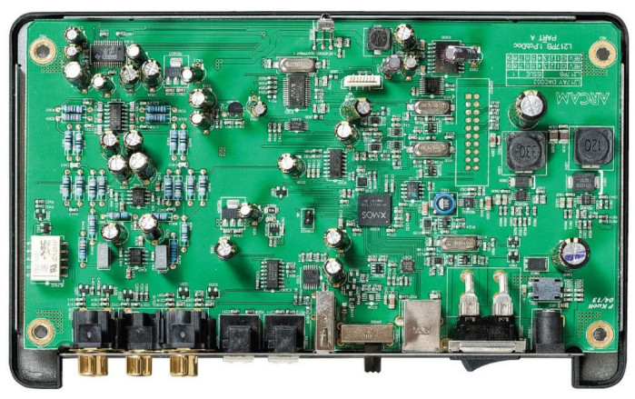

Jedna duża płytka z montażem mieszanym - powierzchniowym i w tradycyjnej technice przewlekanej.
Arcam irDAC - wnętrze
Rozmiary urządzenia zostały podyktowane przez układy elektroniczne wewnątrz - płytka zajmuje całą dolną ściankę. Przy gnieździe zasilającym widać sporo układów filtrujących i stabilizujących napięcie w filtrach kaskadowych.
Wejścia S/PDIF są obsługiwane przez odbiornik cyfrowy Wolfson Microelectronics WM8805, akceptujący sygnały do 24/192. Przyporządkowano mu osobny zegar taktujący. Swój własny zegar ma też układ XMOS, odbiornik/ dekoder USB; to w nim znalazł się również odbiornik dla urządzeń Apple.
Właściwy DAC jest obok - kość Burr Brown PCM1796, 24/192, o bardzo dobrym stosunku sygnału do szumu, z ośmiokrotnym oversamplingiem. Jego taktowaniem zajmują się dwa kolejne zegary, każdy dla jednej z dwóch rodzin: 44,1 oraz 48 kHz.
Widać, że minimalizacja jittera wprowadzanego przez zegar była jednym z priorytetów dla inżynierów Arcama. Zamianą I/U zajmuje się pojedynczy, duży układ scalony National Semiconductor z serii LME, a wzmocnieniem i filtracją - mniejszy układ tej firmy oraz kość Burr Browna.
Montaż jest mieszany - elementy aktywne montuje się tu powierzchniowo, jednak precyzyjne, ładne oporniki oraz kondensatory są przewlekane. Analogowe gniazda wyjściowe oraz cyfrowe wejściowe RCA są złocone, pozostałe już nie. Wyjście jest mutowane przekaźnikiem NEC.
