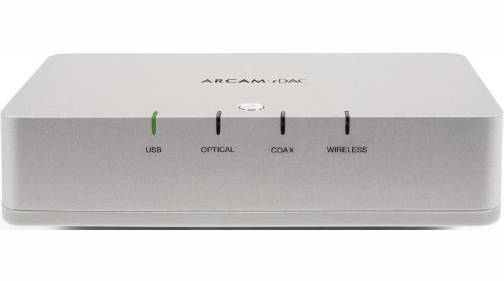

Arcam rDAC nie jest duży, ale niezwykle ładny. Zgrabną, wykończoną na matowo, obudowę wykonano głównie z aluminium, tylko dolną część ze stalowej blachy, do której przyklejono gumowy spód.
Na górnej krawędzi wycięto cztery sloty, w które wstawiono podłużne diody, widoczne i z góry, i z przodu - świecą na czerwono, jeśli sygnału nie ma, a na zielono, jeśli nastąpiła synchronizacja z napędem.
Arcam rDAC - tylna ścianka
Sygnalizują one podłączenie sygnału do jednego z wejść - RCA, TOSLINK, USB lub (w opcji) WiFi. W tym ostatnim przypadku z tyłu będzie wystawała mała antenka. Na górnej ściance jest jeszcze niewielki przełącznik wejść.

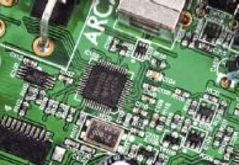

Sekcja wejścia USB została przygotowana na licencji potentata cyfrowego audio, firmy dCS - chodzi o tryb pracy nazwany "asynchronous". Umożliwia on dekodowanie sygnałów do 24/96 w asynchroniczny sposób, taktowanie sygnału własnym zegarem, a nie "nadążając" za zegarem komputera.
Aby to było możliwe, potrzebne jest zastosowanie specyficznego układu odbiornika, układu DSP, który można przeprogramować. I tak się tutaj stało - przy wejściu USB widać nową kość TAS1020B, dokładnie taką samą, jak w innych przetwornikach tego testu, pracujących w trybie asynchronicznym - Wavelenght Proton i Benchmark DAC-1 PRE.
W kontekście ceny Arama rDAC jest to jednak zaskakujące… Współpraca Arcama i dCS-a ma swoją historię - firmy wspólnie przygotowały słynny przetwornik Ring DAC dla odtwarzaczy Alpha 9 i CD23 Arcama. Wejścia cyfrowe RCA i TOSLINK sprzęgnięte są z odbiornikiem cyfrowym Wolfson WM8805.
Tak naprawdę są dwa odbiorniki - najwyraźniej osobny dla wejść S/PDIF i osobny dla wejścia TOSLINK. Pierwsze z nich przyjmuje sygnały 24-bitowe, aż do 192 kHz, drugie ograniczone jest do 24/48. Przetwornik C/A jest jeden - to bardzo dobra kość Wolfsona WM8741, akceptująca sygnały aż do 32 bitów i 192 kHz, charakteryzująca się wyśmienitą, 125 dB dynamiką.
Na wyjściu widać dwa niskoszumne układy L49722 International Semiconductor. Całej tej sekcji towarzyszą bardzo dobre kondensatory Elna Silmic. Większość miejsca zajmuje jednak zasilanie, z wieloma układami stabilizacyjnymi. Część płytki przeznaczona jest też na opcjonalny moduł WiFi.
