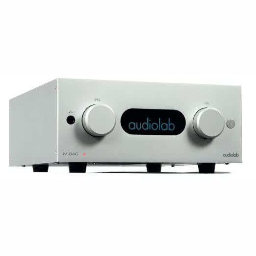

Nowoczesne, minimalistyczne wzornictwo i zwarta forma sugeruje, że mamy do czynienia ze sprzętem najnowszej "plikowej" generacji. Połączono w nim, w typowy dla współczesnych DAC-ów sposób, trzy główne funkcje - przetwornik C/A, wzmacniacz słuchawkowy oraz przedwzmacniacz.

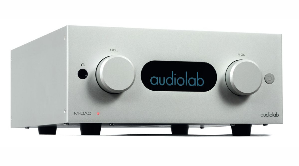

Obudowa przetwornika Audiolab M-DAC+ jest wąska (połowa "klasycznej" szerokości, ale dość wysoka i głęboka, a przez to wystarczająco pojemna, aby zmieścić DAC, a nawet cały wzmacniacz (integra M-One). Wyświetlacz czytelnie podaje podstawowe informacje (matryca to OLED) - nazwę wybranego wejścia, parametry sygnałów wejściowych oraz wzmocnienie. Głośność regulujemy jednym z pokręteł, a drugim dokonujemy wyboru wejść. Proste.

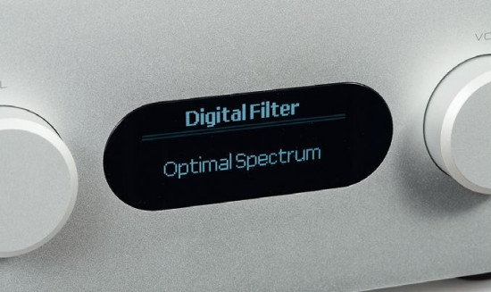

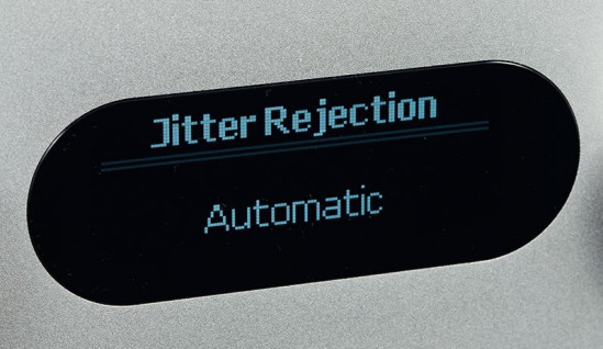

Menu jest jednak zaskakująco rozbudowane. Jest tam sekcja przełączanych filtrów, układy redukcji jittera, upsamplera, zrównoważenia kanałów, bazowego napięcia na wyjściach analogowych, decydujemy także o pracy wyświetlacza, wyzwalaczy... Jednak dzięki takiej elastyczności, M-DAC+ włączymy w dowolny system i konfigurację.
Dwa pokrętła wyglądają zwyczajnie, ale jedno z nich pozwala na nawigację po obszernym menu, w którym jest do wyboru wiele opcji filtrowania.

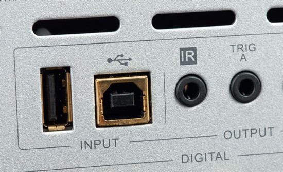

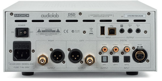

W tym też celu M-DAC+ został świetnie wyposażony w gniazda przyłączeniowe. Sygnały cyfrowe można doprowadzić do dwóch wejść współosiowych, dwóch optycznych, a do tego - jednego AES/EBU. W każdym przypadku mówimy o danych PCM 24 bit/192 kHz (dla wejść optycznych warto ograniczyć się do 96 kHz). USB (typ-B) ma już wyraźnie większy potencjał - PCM 32 bit/384 kHz oraz DSD256. Drugie z gniazd USB (typ-A) zaprojektowano pod kątem urządzeń Apple, M-DAC+ ma zresztą stosowny certyfikat (Made for iPhone).
Wyjścia analogowe to nie tylko RCA, ale także para zbalansowanych XLR, napięcie jest w obu przypadkach regulowane, możemy więc podłączyć końcówkę mocy. Są także wyjścia cyfrowe - jedno współosiowe i jedno optyczne.
Gdyby trzeba było włączyć M-DAC+ w środowisko "instalacyjne", pomogą w tym złącza wyzwalaczy i wejście dla sygnałów sterujących IR.

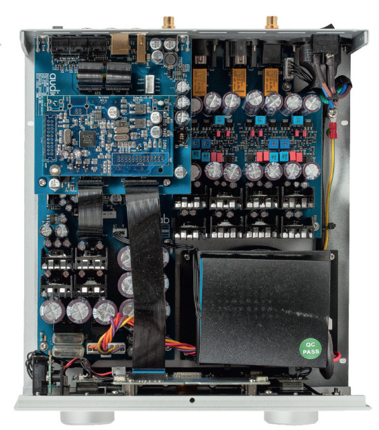

Sam ES9018 ma bowiem wbudowane algorytmy redukcji zniekształceń jitter (Time Domain Jitter Eliminator), pozwala także na zaprogramowanie własnych filtrów (zarówno dla sekcji PCM, jak i DSD), ma też regulację głośności. Audiolab skorzystał z takich "gotowców". Układ jest ośmiokanałowy, można go jednak ustawić w tryb mono lub stereo; z tego ostatniego prawdopodobnie skorzystano, a wyjścia XLR są zasilane sygnałem symetryzowanym już w układach analogowych. Teoretycznie maksymalny zakres dynamiczny ES9018, w trybie stereo, to imponujące 133 dB (w trybie mono - nawet 135 dB).
Dla sygnałów analogowych przygotowano układ oparty na tranzystorach JFET. Bufory wyjściowe pracują w klasie A. Porządnie wykonano również zasilacz, wyprowadzając z transformatora toroidalnego odczepy uzwojeń wtórnych, niezależnie dla sekcji analogowej i cyfrowej.

Audiolab wykorzystał potencjał samej kości przetwornika C/A i uruchomił szereg dodatkowych funkcji, w tym algorytm redukujący zniekształcenia jitter.

Chociaż nie uniknięto połączeń przewodami, to wnętrze zostało starannie zaaranżowane, wydzielono sekcję wejść USB i sterowania, przetwornik C/A znajduje się piętro niżej. Podstawą rozbudowanego zasilacza jest transformator toroidalny.

Porty USB dowartościowano pozłoceniem.

Audiolab M-DAC+ pozwala na wybór jednego aż z siedmiu filtrów cyfrowych (dla sygnałów PCM). Podstawowym trybem jest "Optimal Transient", który optymalizuje odpowiedź impulsową w domenie czasu, niwelując niepożądane dzwonienie przed i za impulsem. Ten rodzaj filtrowania zapewnia - zdaniem producenta - najbardziej naturalny i czysty dźwięk. Aby jednak nie było tak łatwo się zdecydować, Optimal Transient ma trzy wewnętrzne warianty, lecz o różnicach między nimi producent już nie informuje.
Kolejne dwa ustawienia to klasyczne fi ltry o stromym (Sharp Rolloff) i łagodnym (Slow Rolloff) zboczu charakterystyki częstotliwościowej. Żaden z nich nie jest przez Audiolaba szczególnie rekomendowany, jednak ten drugi został pochwalony za nieco mniejsze oscylacje. Filtr "Minimum Phase" jest pod względem charakterystyki częstotliwościowej (łagodne zbocze) zbliżony do trybu Slow Rolloff, lecz ma tę zaletę, że jeszcze skuteczniej zredukowano zniekształcenia przed impulsem. Ostatnie z ustawień nazwano "Optimal Spectrum" i chociaż poświęcono tutaj optymalizację czasową, to uzyskano najlepszą charakterystykę częstotliwościową.
Do tego dochodzą kolejne cztery filtry (regulacja częstotliwości odcięcia) skrojone pod kątem sygnałów DSD - tryby Normal, 50K, 60K oraz 70K (liczby oznaczają częstotliwość filtrowania w kilohercach, dla Normal wynosi ona 47 kHz).
