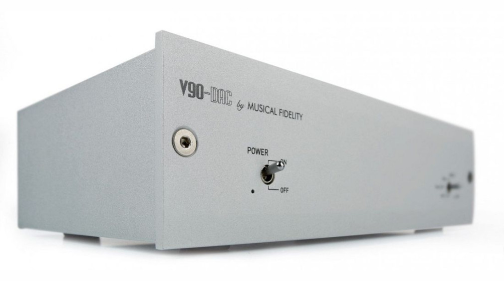

Nawiązano do stylu większych urządzeń Musicala, do czego wystarczyły dwa ścięcia – na górze i na dole przedniego panelu. Cała reszta jest już "zwykła", prostopadłościenny "klocek" ma ostre krawędzie, bez zaokrągleń. V90-DAC jest dostępny w wersjach czarnej i srebrnej.

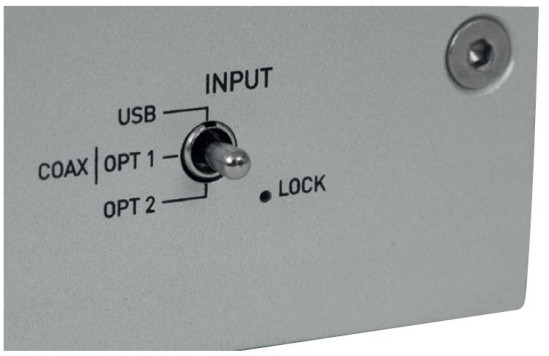

Z przodu tylko to, co niezbędne: włącznik zasilania oraz selektor wejść, obydwa w postaci miniaturowych przełączników hebelkowych. Nie ma nawet typowych wskaźników, a zaledwie dwie diody. Pierwsza sygnalizuje pracę urządzenia, druga - o nazwie "Lock" - potwierdza rozpoznanie sygnału cyfrowego i spięcie przetwornika ze źródłem.

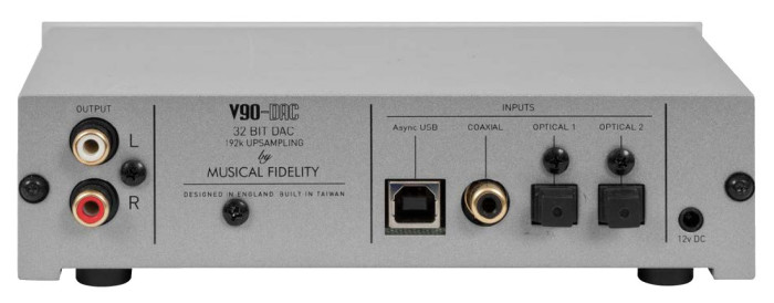

Musical Fidelity V90-DAC - przyłącza
Może być ich aż cztery, bowiem V-90 DAC ma dwa wejścia optyczne, jedno współosiowe i jedno USB; ostatnie oczywiście dla komputera. Wszystko wygląda więc zupełnie normalnie, choć od strony samych sygnałów cyfrowych już takie nie jest.
Wejście USB potrafi zwykle najwięcej, w przypadku V90-DAC jest jednak odwrotnie – parametry 24 bit/192 kHz możemy uzyskać korzystając z wejścia współosiowego, a USB "zatrzyma się" na 96 kHz, podobnie jak optyczne. Producent twierdzi, że takie rozwiązanie uwolni nas od konieczności uciążliwej konfiguracji (komputera).
Musical Fidelity V90-DAC nie wymaga żadnych sterowników zarówno w przypadku komputera z systemem Windows, Linux, jak i maszyn Apple z systemami operacyjnymi OS(X). Wszystko ma działać automatycznie, właśnie za cenę pozostania na pułapie 24 bit/96 kHz.
Technicznych źródeł tej sytuacji można upatrywać w metryce V90-DAC i po części będzie to prawda, ale zauważmy, że takie same argumenty i decyzje podnosi też Audioquest w modelu Dragonfly Cobalt, wprowadzonym do oferty w 2019 roku.
W V90-DAC na pewno nie zabraknie wejść (cyfrowych).
Musical Fidelity V90-DAC poddaje wszystkie sygnały (z każdego wejścia) dalszej obróbce, w jej wyniku rozdzielczość jest podnoszona do 32 bitów, a częstotliwość próbkowania upsamplowana do 192 kHz (oczywiście z wyjątkiem sygnałów, które taką częstotliwość już mają), w celu wykorzystania potencjału użytego przetwornika C/A – Texas Instruments PCM1795.
Nie jest to scalak najnowszy, pochodzi nawet z zeszłej dekady, ale dysponuje wciąż całkiem wysoką teoretyczną dynamiką 123 dB i ciekawym zestawem funkcji dodatkowych z regulacją głośności na czele, jednak w V90-DAC opcja ta nie została uruchomiona. Musical Fidelity ceni ten układ, o czym świadczy jego obecność w całkiem świeżym odtwarzaczu M6scd.
Sygnał z USB przetwarza układ Texas Instruments TAS1020B zgodny ze standardem USB w wersji...1.1, stąd też konieczne ograniczenie do sygnałów 24/96. Scalak ten pochodzi z początku wieku, rzeczywiście jest bezproblemowy w instalacji (od strony komputera), ale nie pozwala na zbyt wiele swobody w aplikacji nowoczesnych rozwiązań z wysoką częstotliwością próbkowania i rozdzielczością. Musical Fidelity V90-DAC korzysta z zewnętrznego zasilacza w postaci ściennej kostki.

Przełączniki hebelkowe nawet w tak nowoczesnych urządzeniach spisują się znakomicie.
