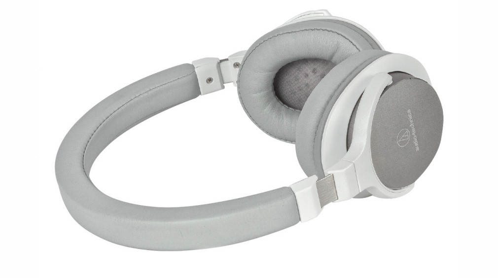

Słuchawki Audio-Technica ATH-SR5BT są modelowym przykładem słuchawek mobilnych, bardzo poręcznych, niewielkich i lekkich (185 g). Po złożeniu zmieszczą się do każdej damskiej torebki. Można je złożyć i wsunąć do miękkiego, skóropodobnego woreczka, który dostajemy w komplecie.
Mimo delikatnej urody, nie są jednak wykonane z kruchych materiałów, o czym świadczą choćby metalowe elementy obudowy muszli. Te w tylnej części są okrągłe, ale już same poduszki mają kształt owalny, co pomaga w ich ustabilizowaniu.
Pady wykonano z grubych gąbek obszytych sztuczną skórą, pałąk nie naciska zbyt mocno na głowę, komfort noszenia ATH-SR5BT jest dobry, chociaż - tak jak w przypadku większości słuchawek zamkniętych - pojawia się efekt "grzania" uszu.
Muszle słuchawek Audio-Technica ATH-SR5BT zostały zawieszone na obrotowych przegubach z typowymi widelcami. Regulacja pałąka opiera się na typowym mechanizmie z taśmą wsuwaną w szczelinę (z zapadkami). Mimo że słuchawki są niewielkie, to po założeniu i dopasowaniu pałąka pozostawało jeszcze sporo zapasu.

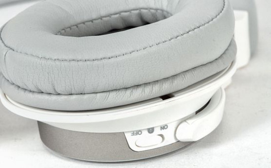

Na obudowie jednej muszli znajduje się włącznik zasilania w postaci małego hebelka - suwaka. Nie sposób się więc pomylić, a wyraźne kliknięcie potwierdza wybranie żądanego trybu.

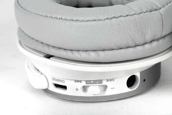

Z drugiej strony mamy podobny manipulator, którym zmieniamy głośność, zaś przytrzymując "dzyngielek" w każdej ze skrajnych pozycji, przerzucamy ścieżki do przodu i do tyłu.
Zamiast fi ligranowych przycisków, ATH-SR5BT mają pracujące z wyczuwalnym oporem (ale i precyzją) suwakowe przełączniki.
Zamiast filigranowych przycisków, ATH-SR5BT mają pracujące z wyczuwalnym oporem (ale i precyzją) suwakowe przełączniki.

Wielofunkcyjny przełącznik spisuje się świetnie, choć nie wygląda bardzo atrakcyjnie.

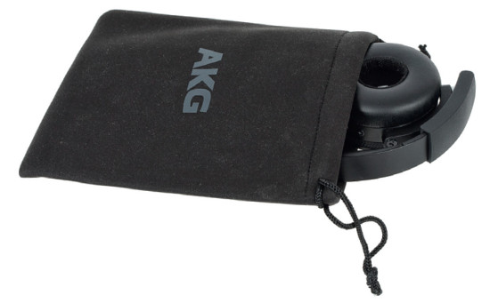

Tekstylne, miękkie etui nie jest idealnym zabezpieczeniem transportowym, lecz ma też zalety - zajmuje niewiele miejsca.
