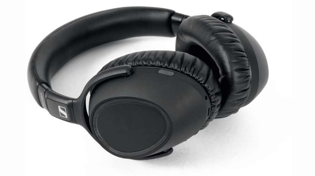

PXC 550 II są tego doskonałym przykładem. Zachowano znany z poprzedniego modelu kształt oraz materiały, ale od strony elektroniki (cyfrowej), sposobu obsługi i dodatkowego wyposażenia są to słuchawki dalekie od oryginału.
Sennheiser PXC 550-II - wykonanie
Sennheiser PXC 550-II w przeważającej części wykonano z plastiku, nie robią więc wrażenia luksusowych, są też bardziej delikatne. Coś za coś – taka konstrukcja przekłada się jednak na niską masę: PXC 550-II ważą zaledwie 227 g. Nic dziwnego, że są najwygodniejsze, na co wpływa jednak więcej elementów.

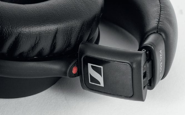

 Gdy muszle są skręcone do wewnątrz, na rancie przegubu widać czerwony znacznik. W takiej pozycji zasilanie jest odłączone, kiedy rozłożymy muszle – słuchawki automatycznie się włączą.

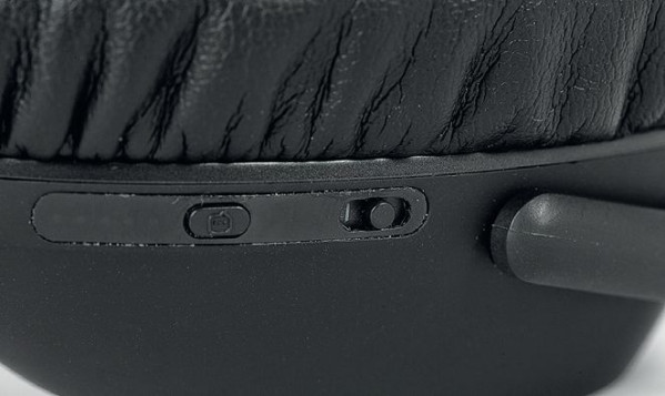

Sennheiser idzie dość daleko, zostawia wprawdzie trzy klasyczne przyciski, jednak ich działanie nie jest typowe. Pierwszy przywołuje asystenta głosowego (konieczny jest połączony ze słuchawkami smartfon lub tablet), drugi pozwala na wybór (lub całkowite wyłączenie) elektroniki tłumiącej hałasy, trzeci wyłącza tryb bezprzewodowy.
System redukcji hałasu aktywujemy zwykłym przełącznikiem, ulokowany tuż obok przycisk przywołuje asystenta głosowego.
Zwykle mechaniczny hebelek zarezerwowany jest dla głównego włącznika zasilania, ale tutaj włączenie zasilania następuje automatycznie, gdy rozłożymy słuchawki (muszle ustawione są równolegle do pałąka i głowy), a wyłączenie – gdy przeguby skręcamy z zamiarem odłożenia słuchawek np. do etui.

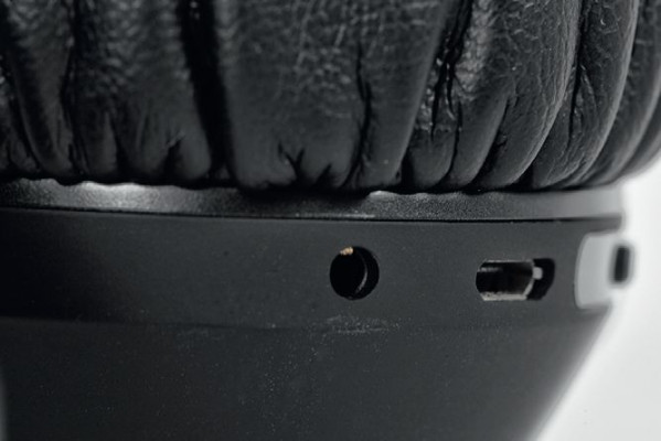

Wejście audio akceptuje tylko sygnały analogowe, widoczne obok USB służy do ładowania akumulatorów.

Również na prawej muszli znajduje się analogowe wejście audio oraz złącze micro USB służące tym razem wyłącznie do ładowania akumulatorów. PXC 550-II ma najnowszą odmianę systemu Bluetooth v5.0, jak i trzy główne systemy kodowania, aptX, AAC oraz (obowiązkowy) SBC. Nie ma tylko oferującego najwyższą jakość aptX HD.

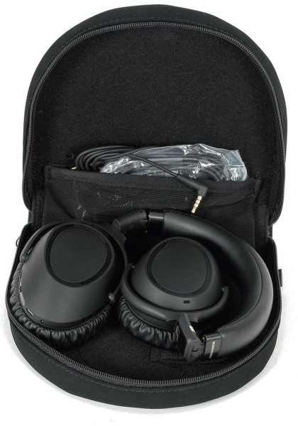

Słuchawki "zwijają się w kłębek" jak śpiący kot i chowają do przytulnego etui.
