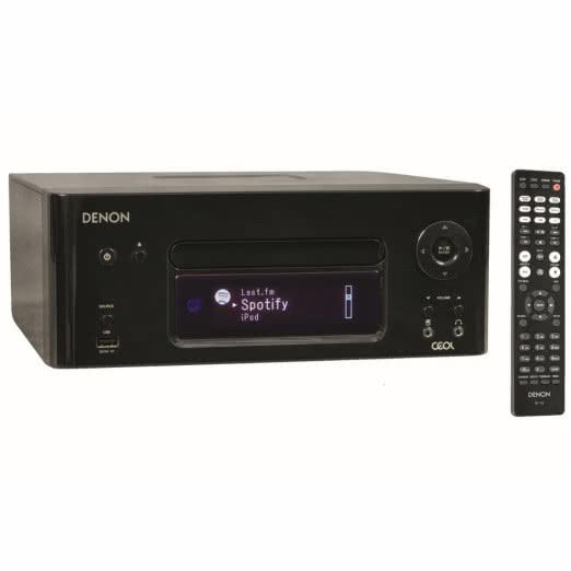

Logo CEOL kojarzy się ze słowem "cool". Jego pochodzenie jest jednak inne: w języku szkockim oznacza muzykę. Taki był zamysł projektantów RCD-8N, nazywanego w materiałach firmowych "Network CD Receiver". Ma to być łatwy w użyciu, wszechstronny system dla ludzi, którym zależy na dobrej jakości dźwięku, służącego muzyce. RCD-8N integruje odtwarzacz CD, odtwarzacz plików audio, radio FM i internetowe oraz wzmacniacz stereofoniczny.
Nowoczesna sekcja cyfrowa, niezły transport, a przede wszystkim umiejętne zintegrowanie. Ładny projekt plastyczny i świetny wyświetlacz.

Koncepcja i wygląd sytemu Denon CEOL RCD-8N jest podobna jak bratniego Marantza M-CR610. Sygnał jest w nim prowadzony od początku do końca w cyfrowej formie. Są też różnice, pokazujące, do kogo dany system jest skierowany; Denon miałby przyciągnąć ludzi z audio mniej związanych, a chcących mieć w domu markowy, zintegrowany system.
Front jest przejrzysty, a urządzenie łatwe w obsłudze. Pod wąską szufladą na płyty CD znajduje się wyświetlacz OLED - czytelny i ładny. Najważniejsze informacje są na nim wyróżnione wielkością. Przy odtwarzaniu radia internetowego lub plików zmagazynowanych w zewnętrznej pamięci, zostaną wyświetlone tytuły utworów oraz płyt. W przypadku plików Denon wyświetla ich nazwę.
Po prawej stronie umieszczono zestaw przycisków w formie kółka i guzika w centrum, obsługujących zarówno transport CD, jak i menu. Pod nimi mamy dwa przyciski zmieniające siłę głosu, a poniżej dwa gniazda typu mini-jack: jedno to wejście dla liniowego sygnału, np. z przenośnego urządzenia grającego, a drugie to wyjście słuchawkowe. Po przeciwnej stronie szufl ady mamy wybór źródła oraz przycisk zasilania. Przy dolnej krawędzi widać gniazdo USB, do którego możemy podłączyć niewielki dysk twardy albo pendrajw.

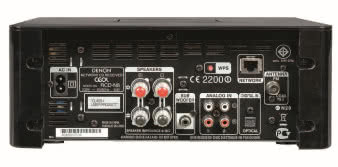

Jest tu jeszcze możliwość, której nie ma w Maranztu, a może ona być dla wielu użytkowników kluczowa: na górnej ściance, pod uchylaną klapką ukryto port dla urządzeń Apple: iPoda lub iPhone’a. Wpięte tam urządzenie jest ustawione tak, że widać jego wyświetlacz. Tylna ścianka wygląda na prostszą niż w Marantzu, przede wszystkim dlatego, że mamy tu pojedyncze wyjścia głośnikowe i klasyczne gniazdo na antenę radiową FM 75 Ω.
Nie ma też stereofonicznego wyjścia z przedwzmacniacza. Zachowano natomiast analogowe wejścia liniowe (dwie pary), wyjście dla aktywnego subwoofera, cyfrowe wejście optyczne oraz gniazdo LAN. Denona z siecią domową można połączyć albo kablem, albo bezprzewodowo (WLAN).

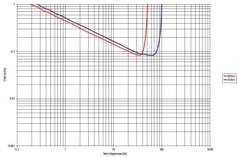

Moc przy 8 ohm wynosi 51 W (pojedynczy kanał wysterowany) oraz 2 x 49 W, wyjątkowo dziarsko "maluch" radzi sobie z 4-omowymi obciążeniami, dostarczając aż 100 W przy jednym kanale wysterowanym i 2 x 73 W (tutaj ograniczenie wprowadza już zasilacz).
Czułość dla wejść analogowych jest tylko minimalnie niższa względem 200 mV standardu - 0,22 V. Denon cierpi, niestety, na wysoki poziom szumów, S/N wynosi tylko 72 dB, a dynamika sięga ledwie do 88 dB.

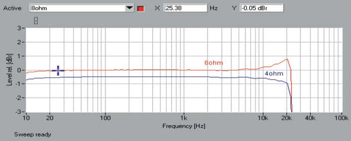

Pasmo przenoszenia (rys.1) dla 8 omów to niemal kopia Marantza, idealne niskie częstotliwości, wzbudzenie przy ok. 20 kHz i następujący po nim gwałtowny spadek. W tym przypadku możemy również obserwować zachowanie przy 4 ohm, nie ma już tendencji do wzbudzania, co potwierdza kalibrację filtrów wyjściowych do 4-omowej impedancji, ale sygnały powyżej 22 kHz są, tak czy inaczej, tłumione przez filtry wyjściowe.

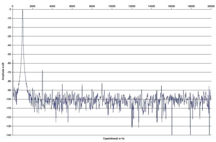

W spektrum zniekształceń (rys. 2), tak jak u Marantza, pierwszoplanową rolę grają nieparzyste, najsilniejsza trzecia ma poziom -68 dB, kolejne nie przekraczają wprawdzie -80 dB, ale powyżej -90 dB leżą jeszcze piąta, siódma, dziewiąta i piętnasta.
Wysoki współczynnik THD+N na rys. 3. jest także pochodną poziomu szumów.
