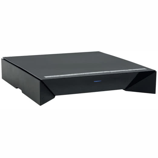

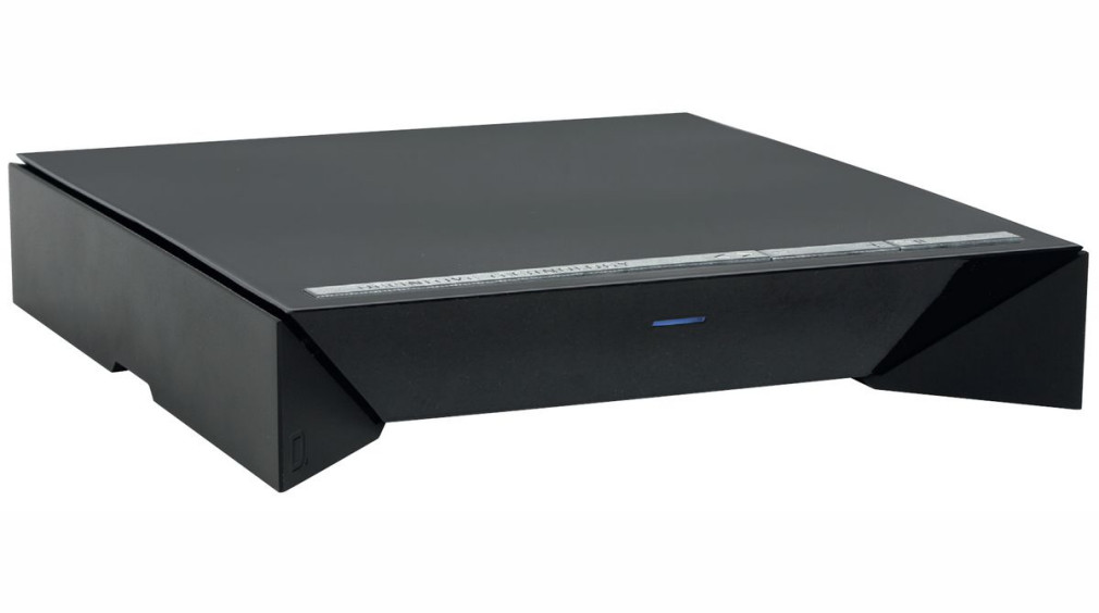

Definitive Technology W Amp jest bardzo lekki, cała obudowa została zrobiona z tworzywa sztucznego. Przednia ścianka tworzy niewielką wnękę, wewnątrz której znajduje się tylko jedna dioda komunikująca stany urządzenia.
Obsługa "napędu" i zmiana poziomu głośności odbywa się za pomocą przycisków ulokowanych na szarym pasku krawędzi górnej płyty. W zestawie są metalowe, przykręcane uchwyty pozwalające na montaż W Amp w szafie "rackowej".

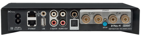

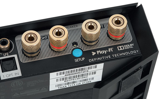

Niewielki tylny panelik zawiera ładny arsenał przyłączy. Zaciski głośnikowe są nie tylko bardzo solidne, ale też wyjątkowo płytkie, co w przypadku ustawiania urządzenia na półce ma znaczenie. Jest jednak mała niedoróbka: od góry są one osłonięte "daszkiem" będącym przedłużeniem górnego panelu, więc kabel należy wkładać od dołu; tymczasem otwory na kabel wypadają w przypadkowych miejscach trzpienia, w trzech z nich z boku. Trzeba się trochę nagimnastykować, żeby wetknąć tam przewód.

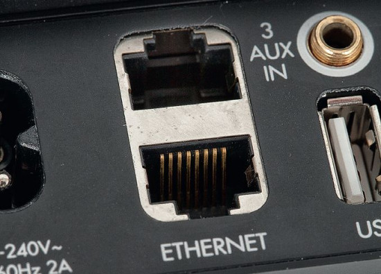

W Amp ma dwa gniazda LAN, wzmacniacze mogą być łączone przewodami LAN jeden za drugim (w instalacji nagłaśniającej wiele stref).
Pomiędzy gniazdami głośnikowymi znajduje się przycisk do komunikacji z routerem. Połączenie z siecią można też ustanowić za pomocą wsparcia systemu iOS. Do tego celu nadaje się także jedna z funkcji Play-Fi, jeśli oprogramowanie jest zainstalowane na urządzeniu sterującym, to W Amp jest znajdowany natychmiast po włączeniu.

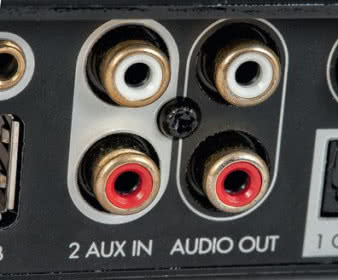

Definitive Technology W Amp ma trzy wejścia audio, jedno cyfrowe (światłowodowe) i dwa analogowe (mini-jack i RCA). Ma także analogowe wyjście stereofoniczne i pojedyncze RCA na subwoofer aktywny. Do współpracy w sieci LAN służą dwa gniazda. Dodatkowe jest przeznaczone do "szeregowego" łączenia kolejnych urządzeń - na wypadek, gdyby użytkownik decydował się na większą liczbę wzmacniaczy, np. instalując je blisko siebie w szafie rackowej. USB, które także jest z tyłu, służy już tylko do uaktualniania oprogramowania.

Przy instalacji kabli głośnikowych trzeba się trochę pogimnastykować. Pomiędzy gniazdami jest przycisk pomagający w ustanawianiu połączenia Wi-Fi.

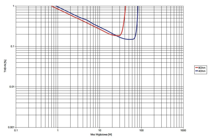

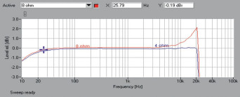

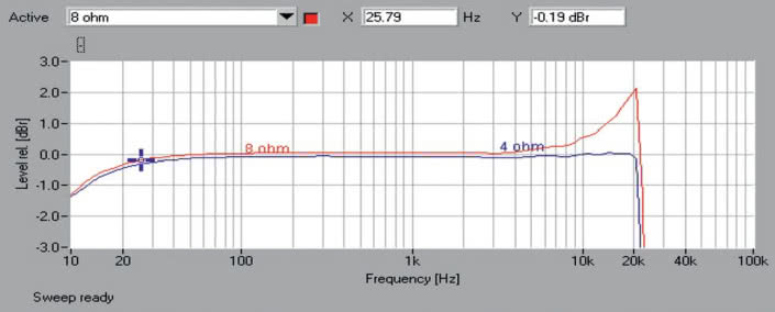

Moduły impulsowe zwykle "nie chwalą się" wysokim stosunkiem S/N, więc wynik 64 dB nie jest zaskoczeniem. W pasmie przenoszenia (rys.1) widać też typowe dla tego typu konstrukcji wzbudzenie w zakresie wysokotonowym (dla obciążenia 8 Ω); nieznacznie powyżej 20 kHz charakterystyki gwałtownie opadają, co wynika z niskiej częstotliwości próbkowania. (sygnały analogowe są konwertowane za wejściem na cyfrowe).

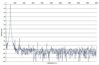

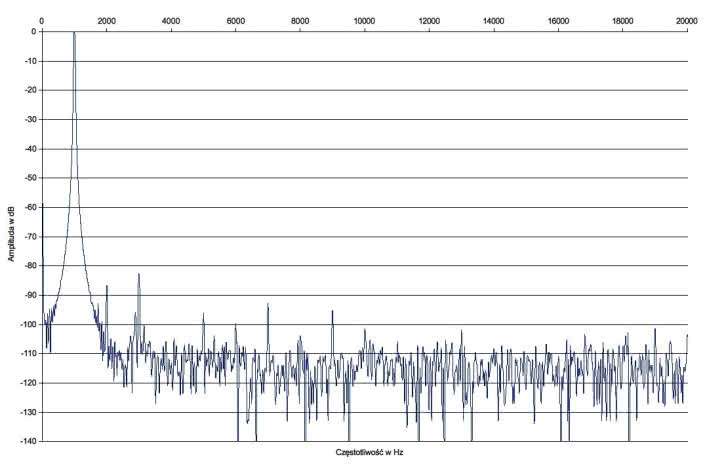

Rozkład zniekształceń (rys. 2) ujawnia lekką przewagę nieparzystych harmonicznych, jednak ich poziom jest niski; trzecia leży przy -83 dB, a kolejne poniżej -90 dB.

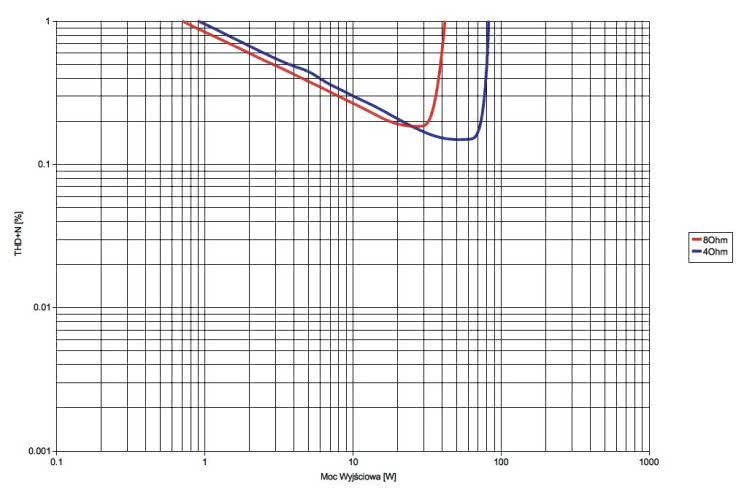

Chociaż ze względu na szum wysokoczęstotliwościowy, THD+N nie schodzi poniżej 0,1 % (rys. 3), to warto zwrócić uwagę, że wzmacniacz radzi sobie bardzo dobrze z obciążeniem 4-omowym.
