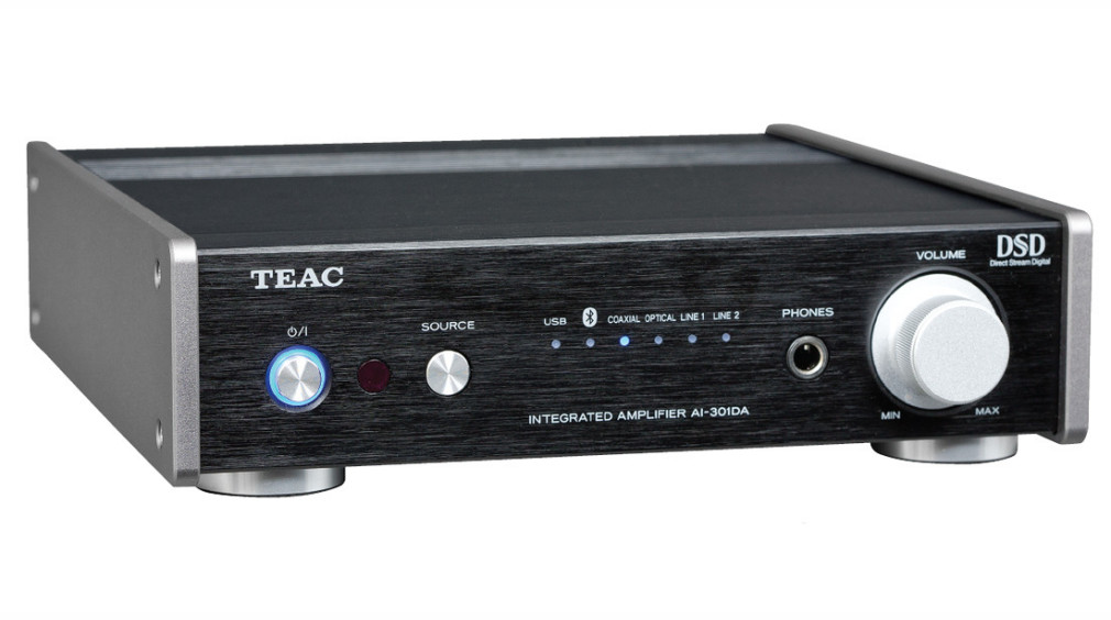

Wzmacniacz Teac AI-301DA zaprojektowano na bazie solidnej, metalowej konstrukcji - podobnie jak w przypadku Sony, choć styl wybrany przez Teaca jest nieco inny; balansuje gdzieś pomiędzy profesjonalnymi urządzeniami audio a aparaturą pomiarową.
Długo przyglądałem się "301" i znalazłem chyba tylko jeden element wykonany z plastiku - zewnętrzne pierścienie nóżek. Cała reszta - front, boczne panele, a nawet przyciski - są metalowe.

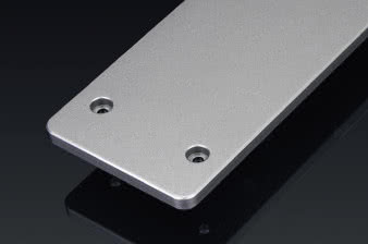

Charakter Teaca definiują przede wszystkim masywne panele boczne (grube płyty), górujące nad prostopadłościenną bryłą obudowy. Fragment górnej ścianki przypomina radiator, ale to tylko zabieg estetyczny, bo wzmacniacz nagrzewa się w minimalnym stopniu.

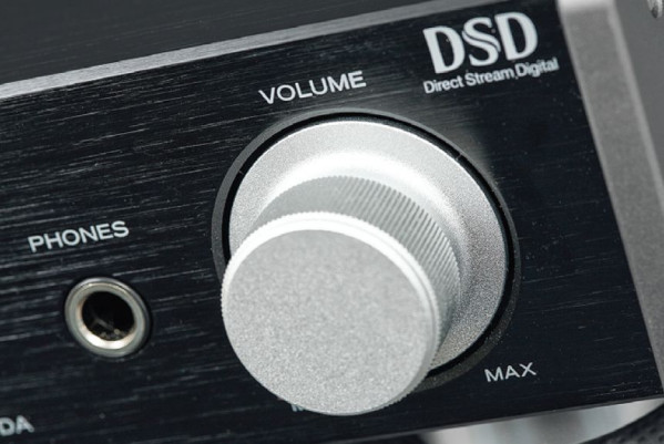

Z przodu najważniejsze jest pokrętło głośności, które wyjątkowo mnie urzekło. Niby drobiazg – szorstka, „prążkowana” powierzchnia gałki sprawia, że regulacja jest bardzo precyzyjna.
Być może rozczuliłem się tym tak dlatego, ponieważ identyczne rozwiązanie mamy w naszym redakcyjnym systemie pomiarowym Neutrik – podobna jest też "szwajcarska" dokładność pracy.
Poza tym, na froncie znajdziemy tylko to, co niezbędne - przycisk włączania z diodową obwódką i pojedynczy klawisz sekwencyjnej selekcji źródeł z sześcioma diodami dla każdej pozycji. Na użytkowników słuchawek (każdy z nas ma obecnie przecież co najmniej jedną parę?) czeka jeszcze wyjście w standardzie 6,5 mm.

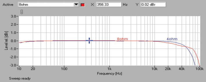

Konstruktorzy wzmacniaczy impulsowych zmagają się z problemami pasma przenoszenia (rys.1), na które mają wpływ wyjściowe filtry bierne. Trzeba jednak przyznać, że tym razem udało się uzyskać bardzo dobre wyniki.
Spadek -3 dB przypada na wysokie 95 kHz dla 8 omów i 80 kHz dla 4 omów, nie widać też żadnych podbić.
