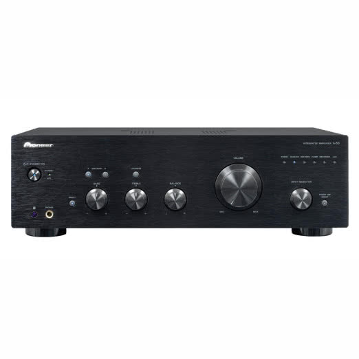

Firmowy styl nowoczesnego wzmacniacza tworzy kilka elementów. Pioneer dba zarówno o kwestie wykonania, jak i funkcjonalności. Na metalowym froncie nie brakuje pokręteł i przycisków.

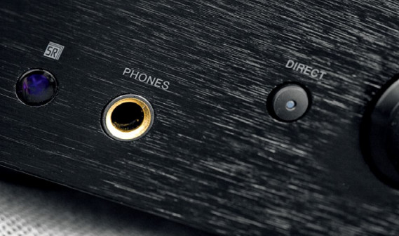

Regulacje barwy, zrównoważenia, a nawet filtr loudness, to przecież w odczuciu wielu użytkowników zbędne dodatki, ale dla każdego coś miłego - jest zatem układ pozwalający sygnałowi ominąć te elementy, a więc funkcja Direct.
Selektor źródeł ma aż sześć pozycji, wybrane jest sygnalizowane jedną z sześciu diod. Niezależnie zainstalowano dodatkowy układ bezpośredniego wejścia na końcówki mocy. Są nawet przełączniki dla dwóch par kolumn (A i B), także wyjście słuchawkowe, i w jego kontekście odłączenie wyjść głośnikowych ma przecież sens.

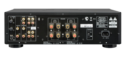

W sekcji terminali RCA jest pięć par gniazd dla sygnałów liniowych, do tego jedno z korekcją phono (MM), jest także pętla dla rejestratora oraz wejście na końcówki mocy.
Pioneer A-50 nie ma żadnych wejść cyfrowych, ponieważ nie zawiera wbudowanego przetwornika C/A, który występuje w najlepszym modelu A-70.

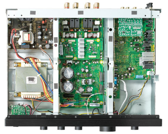

Pojawiło się jednak w nim sporo takich samych rozwiązań. Przede wszystkim rozdzielono układy na trzy sekcje, oddzielone pionowymi płytami. Nie tylko spinają one przednią i tylną płytę, usztywniając w ten sposób skrzynkę, ale pełnią też rolę ekranującą.
Przejrzyście i porządnie, wszędzie złocenia, a terminale głośnikowe z metalowymi nakrętkami.
Tym sposobem odizolowano zasilacz, a także końcówki mocy oparte na modułach impulsowych (w środkowej sekcji) - ich działanie wiąże się z generowaniem przebiegów wysokoczęstotliwościowych, które mogłyby zakłócać pracę delikatnej elektroniki przedwzmacniacza - szczególnie w obszarze układów korekcyjnych dla gramofonu.
Wzmacniacze wykonane w klasie D nie są w przypadku Pioneera czymś nowym, firma stosuje je w amplitunerach wielokanałowych, a ostatnio wprowadza także do sprzętu stereofonicznego. Jak wiemy, konstrukcje tego typu charakteryzuje wysoka sprawność, a wskutek tego - najczęściej - wysoka moc wyjściowa.
W przypadku Pioneera A-50 jest trochę inaczej - deklarowana przez producenta moc wyjściowa jest umiarkowana. Oczywiście zaletą klasy D pozostaje wciąż sprawność, czyli w tym wypadku - bardzo niski pobór mocy. Preamp gramofonowy jest rozbudowany, zajmuje dużą, niezależną płytkę drukowaną.

Konstrukcja wewnętrzna podobna jak w A-70 - z trzema niezależnymi komorami.

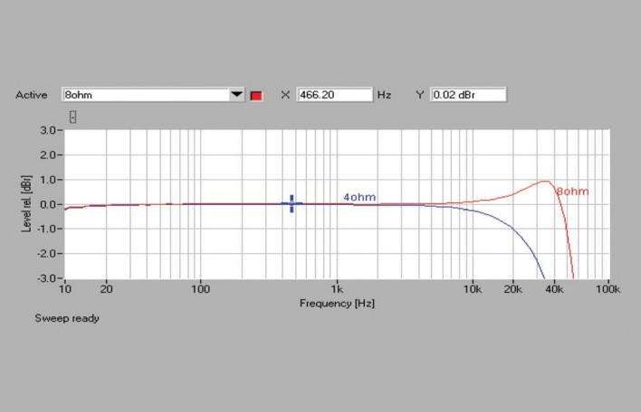

Nie pozwala o niej zapomnieć pomiar pasma przenoszenia (rys.1) wskazujący na wpływ filtrów wyjściowych, zależny od impedancji obciążenia. Dla 8 omów mamy lekkie wzmocnienie przy 35 kHz, a dla 4 omów wcześniejsze opadanie i -3 dB przy 33 kHz.

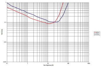

Bardzo dobrze prezentuje się natomiast spektrum zniekształceń (rys. 2), tylko druga i trzecia harmoniczna nieznacznie przekraczają -90 dB. Na rys. 3. widzimy THD+N niższe od 0,1 % w przypadku 8 omów i zakresu 6–20 W.
