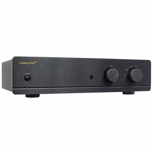

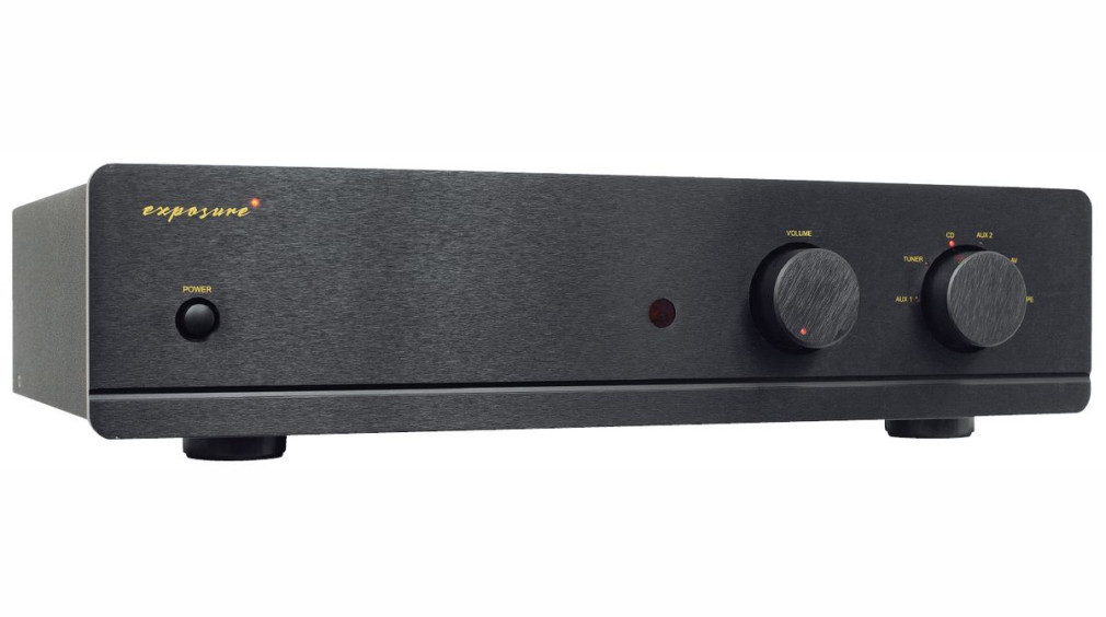

Do typowej "skrzynki" dołożono gruby, metalowy front (44 cm szerokości), powierzchnia jest szczotkowana i - w zależności od wersji - może mieć kolor czarny lub srebrny. Jedynym dodatkowym akcentem jest wąskie wyfrezowanie w dolnej części.

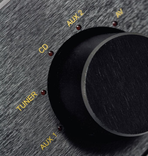

Z przodu nie dzieje się nic emocjonującego: żadnych wyświetlaczy, po prostu dwa pokrętła o tej samej średnicy, przesunięte do prawego boku. Regulacja wzmocnienia ma klasyczne punkty oporowe, więc można przypuszczać, że kryje się za nią analogowy układ z potencjometrem. Przełącznik źródeł pracuje skokowo. Z przodu jest jeszcze sensor podczerwieni - jest zatem zdalne sterowanie.

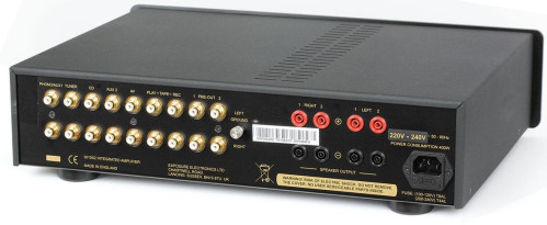

Tylny panel Exposure 3010S2 to ciąg dalszy klasycznego sposobu projektowania wzmacniaczy. Gniazda RCA zakręcane na dodatkowej płycie mocującej robią świetne wrażenie: są pozłacane, umożliwiają dużą swobodę w podłączaniu kabli.
Czytaj również: Co to jest współczynnik tłumienia wzmacniacza?

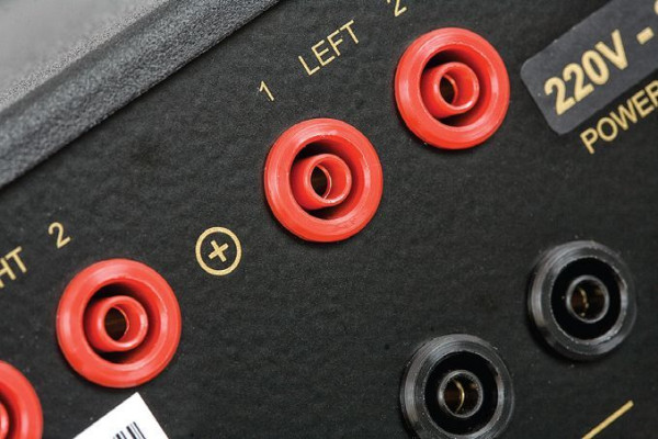

Zintegrowane z tylną ścianką terminale głośnikowe akceptują wyłącznie wtyki bananowe.
Exposure ma aż pięć wejść liniowych, jedno z nich może pełnić rolę wejścia gramofonowego, pod warunkiem, że dokupimy i zainstalujemy wewnątrz dodatkowy moduł przedwzmacniacza z korekcją RIAA. Dostępne są wersje zarówno dla wkładek MM, jak i MC.
Wzmacniacz ma również dodatkową pętlę dla analogowego rejestratora oraz aż dwa komplety wyjść niskopoziomowych z regulacją poziomu. Nie tylko Exposure, ale raczej cały nurt brytyjskiego hi-fi, od zawsze uwzględniał możliwość przeprowadzenia przez użytkownika upgrade- ’ów; czy to w obrębie urządzenia, czy całego systemu.
W serii 3010 są przecież zarówno stereofoniczne, jak i monofoniczne końcówki mocy, więc wyjścia integry zagospodarujemy na różne sposoby, tworząc bi-amping albo nawet tri-amping.

Do bi-wiringu mogą się z kolei przydać dwie pary wyjść głośnikowych. Gniazda są dość nietypowe, podobnie jak w niektórych innych urządzeniach z Wysp - choćby w Naimach - akceptują wyłącznie wtyki bananowe.

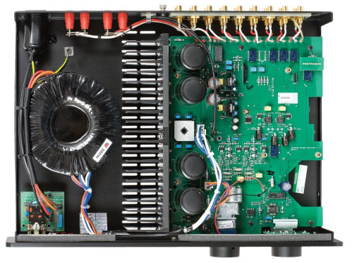

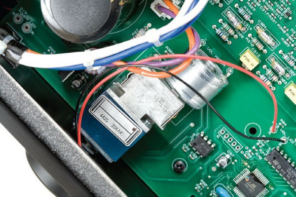

Wewnątrz też widzimy układ piękny w swojej prostocie, oddany idei solidnego wzmacniacza. Napięcie zasilające dostarcza pojedynczy, duży transformator toroidalny, przeniesiony na lewą stronę i oddzielony od całej reszty układu wysokim, potężnym radiatorem.
Całość obwodów audio ulokowano na jednej płytce drukowanej, instalując tam także elementy zasilacza - prostownik i kondensatory filtrujące.
Czytaj również: Czy 50-watowym wzmacniaczem można uszkodzić 200-watowe kolumny?
W dobrym wzmacniaczu zawsze będą ważne solidne zasilanie i końcówki mocy.

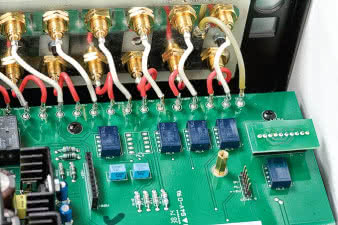

Okazałe gniazda wejściowe RCA nie są przeznaczone do wlutowania w płytkę, dlatego posłużono się tutaj krótkimi odcinkami przewodów. Jednak niemal od razu sygnały trafiają do przekaźników, z których wykonano selektor wejść.
Obrotowy przełącznik na przedniej ściance jest tylko elementem wyzwalającym, współpracuje z obwodami zdalnego sterowania. W pobliżu wejść pozostawiono miejsce (i zwory) dla opcjonalnej płytki przedwzmacniacza gramofonowego.
Sygnał z wejść trafi a właściwie od razu do regulatora wzmocnienia. Tu także nie ma niespodzianek, wybrano doskonale znany, analogowy potencjometr - "niebieski" Alps. Same końcówki mocy to układ, który ma aż cztery tranzystory bipolarne w każdym kanale. Sekcję mocy wlutowano do mniejszej płytki umieszczonej pod głównym drukiem.
