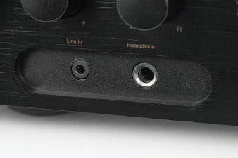

Są również regulatory zrównoważenia kanałów oraz barwy dźwięku (tonów niskich i wysokich, pracujące w zakresie +/- 6 dB); układ Direct wyłącza te dodatki. Pod pokrętłami barwy znajduje się (pod zaślepką) wyjście słuchawkowe i wejście mini-jack (dla źródła analogowego, np. przenośnego odtwarzacza).

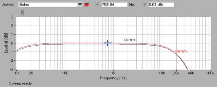

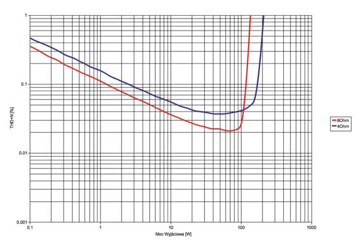

Block nie obiecuje z V-120 bardzo wysokiej mocy wyjściowej, 100 W przy 8 omach i 120 W przy 4 omach. W rzeczywistości moc sięga 136 W przy 8 omach i aż 210 W przy 4 omach! Również tryb dwukanałowy nie wyprowadza wzmacniacza z równowagi, pozwalając na uzyskanie odpowiednio 2 x 119 W i 2 x 187 W przy 4 omach.
Odstęp od szumów jest raczej przeciętny -81 dB, dynamika dociera do 102 dB.

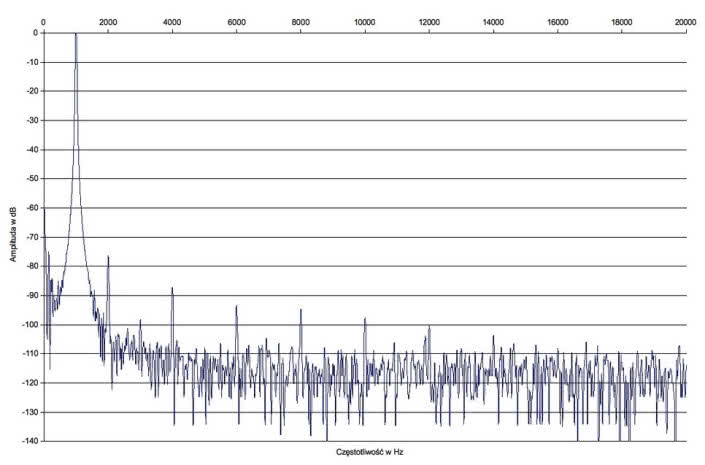

Charakterystyka przenoszenia (rys.1) pokrywa pasmo akustyczne, ale spadek -3 dB w zakresie wysokich tonów widać dość wcześnie, przy ok. 30 kHz, co jest zgodne z fi rmową specyfi kacją. W spektrum zniekształceń (rys. 2) widać szereg parzystych harmonicznych, najsilniejsza jest druga przy -76 dB, czwarta leży przy -88 dB, pozostałe już poniżej -90 dB.
Mimo to THD+N poniżej 0,1 % mamy już dla mocy nieznacznie przekraczającej 1 W przy 8 omach i 2 W przy 4 omach (rys. 3).
