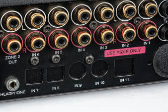

Tylny panel jest szczelnie zabudowany różnorodnymi gniazdami. Cyrus oferuje aż sześć wejść liniowych. Wszystkie są takie same, bez wejścia phono - i bez możliwości jego zainstalowania, co może bardzo dziwić, bo przecież firma ta lubuje się w dodatkowych modułach, a nie przewidziała takiej opcji. Przejrzałem całą ofertę Cyrusa, ale nie znalazłem w niej również zewnętrznego preampu phono.
Jest za to wspomniane wyjście do zdalnej strefy i aż dwa wyjścia liniowe z sekcji przedwzmacniacza. Możemy więc podłączyć kolejne wzmacniacze w trybie bi-amping lub nawet tri-amping.
Natrafiłem również na ślad (miejsce zostało zaślepione) wejścia dla zewnętrznego, dodatkowego zasilacza PSX-R, ale ten dedykowany jest jednak dopiero droższej integrze 8a... w którą możemy również przeobrazić Cyrusa 6a.

Mała powierzchnia tylnej ścianki jest z natury rzeczy ściśle zapełniona gniazdami, a może być ich jeszcze więcej – po rozszerzeniu wzmacniacza o moduł DAC.
Wyjścia głośnikowe znajdują się w narożnikach; Cyrus od lat stosuje nietypowe gniazda BFA, które można ulokować ciasno, bez ryzyka zwarcia (w zestawie akcesoriów znajdziemy specjalne końcówki).
Na samym dole widać jeszcze szereg zaślepek na gniazda cyfrowe – te miejsca są wykorzystywane po instalacji wewnętrznego modułu DAC. Jest także wyjście słuchawkowe 3,5 mm.

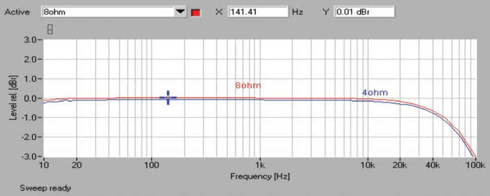

Odstęp od szumu jest przeciętny, wynosi 83 dB, ale dynamice udaje się przekroczyć 100 dB. Pasmo przenoszenia (rys.1) jest wzorcowe już od 10 Hz, powyżej 20 kHz zaczyna się delikatny spadek, ale z punktem -3 dB udaje się "dociągnąć" do niemal 100 kHz.

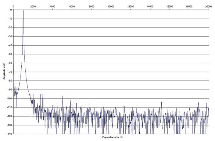

Żadnych zastrzeżeń nie można mieć do sytuacji przedstawionej na rys. 2.; najsilniejsze są druga i trzecia harmoniczna, jednak ich poziom znajduje się znacznie poniżej -90 dB.

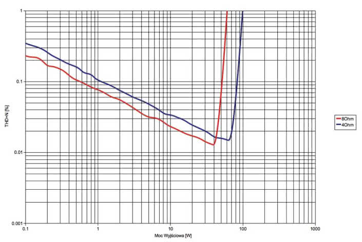

Niskie zniekształcenia harmoniczne wyraźnie procentują na wykresie z rys. 3., mimo że ciążyć będą wyższe szumy – THD+N poniżej 0,1 % uzyskamy już od ok. 1 W.
