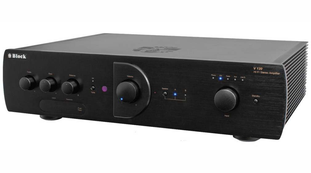

V-120 ma dość typowe rozmiary i wyglądałby klasycznie, gdyby nie prowadzenie bocznych krawędzi frontu delikatnymi łukami, co dodaje urządzeniu oryginalności.
Ponadto w centrum frontu, na tle pokrętła wzmocnienia, umieszczono półkole, którego znaczenia funkcjonalnego ani estetycznego nie mogłem odgadnąć.

Selektor wejść jest sprzężony z pokrętłem, aktywne gniazdo wskazuje jedna z pięciu diod. Block V-120 ma dwie pary wyjść głośnikowych A i B, które można dowolnie przełączać, aktywując wybraną lub obydwie jednocześnie.
Są również regulatory zrównoważenia kanałów oraz barwy dźwięku (tonów niskich i wysokich, pracujące w zakresie +/- 6 dB); układ Direct wyłącza te dodatki. Pod pokrętłami barwy znajduje się (pod zaślepką) wyjście słuchawkowe i wejście mini-jack (dla źródła analogowego, np. przenośnego odtwarzacza).

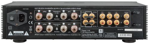

Z tyłu mamy trzy wejścia dla źródeł liniowych i jedno gramofonowe, wyposażone w układy korekcyjne dla wkładek MM oraz MC - wyboru dokonujemy miniaturowym przełącznikiem na tylnej ściance.
Czytaj również: Czy 50-watowym wzmacniaczem można uszkodzić 200-watowe kolumny?
Block ma bardzo solidne gniazdka, zwłaszcza RCA robią świetne wrażenie.
Obok wejść są kolejne dwie pary RCA - wyjście z przedwzmacniacza oraz wejście na końcówkę mocy. Fabrycznie połączono je zworami, które można jednak łatwo zdjąć wykorzystując dowolnie jedną lub drugą sekcję V-120.
Tuż przy gnieździe sieciowym znajduje się mechaniczny, główny wyłącznik zasilania, jednak na przednim panelu jest wykorzystywany na co dzień przełącznik trybu pracy oraz czuwania.

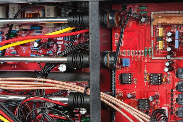

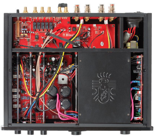

We wnętrzu widać liczne przegrody wydzielające komory dla poszczególnych układów. Z tyłu ulokowano przedwzmacniacz, sygnał jest przesyłany od razu do przekaźników, a później do znajdujących się obok potencjometrów. Z przednią ścianką (i pokrętłami) łączą je długie trzpienie, dlatego gałki (nawet regulatory barwy) obracają się z wyraźnym oporem.
Końcówki mocy podzielono na dwa moduły - w przedniej sekcji przy lewej i prawej ściance. Co ciekawe, płytki kanałów lewego i prawego są nieco inne - jedna pozioma, druga pionowa - co wiąże się z nieco inną aranżacją.
Każda z końcówek mocy bazuje na czterech tranzystorach firmy Toshiba. Pomiędzy końcówkami ulokowano zasilacz, przy czym transformator toroidalny włożono do niezależnej komory i przykryto dodatkowym górnym "kapslem".

Dużo odseparowanych komór, każda oddzielona jest od sąsiednich ekranującymi (i wzmacniającymi konstrukcję obudowy) płytami.

Aby skrócić ścieżkę sygnału, wszystkie potencjometry wlutowano na płytkę przedwzmacniacza, nieopodal tylnej ścianki, a pokrętła połączono z przekaźnikami za pomocą długich trzpieni.

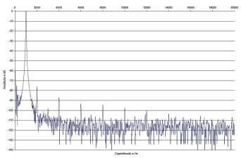

Charakterystyka przenoszenia (rys.1) pokrywa pasmo akustyczne, ale spadek -3 dB w zakresie wysokich tonów widać dość wcześnie, przy ok. 30 kHz, co jest zgodne z fi rmową specyfi kacją. W spektrum zniekształceń (rys. 2) widać szereg parzystych harmonicznych, najsilniejsza jest druga przy -76 dB, czwarta leży przy -88 dB, pozostałe już poniżej -90 dB.

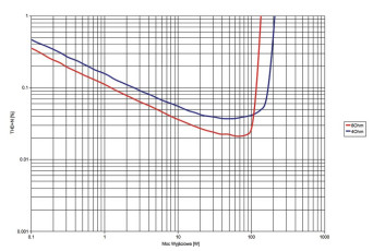

Mimo to THD+N poniżej 0,1 % mamy już dla mocy nieznacznie przekraczającej 1 W przy 8 omach i 2 W przy 4 omach (rys. 3).
