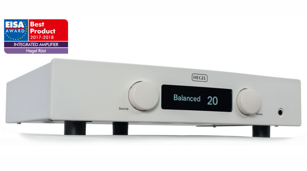

Hegel Röst - obudowa
Wszystkie urządzenia Hegla wyglądają dość podobnie; minimalistyczny styl zwykle czarnych skrzynek może się wydawać wręcz zbyt ponury, tym razem pojawia się kolor biały (mleczny) i przyjemna w dotyku, gładka faktura. To ukłon w stronę... projektantów wnętrz, którzy w wielu wypadkach decydują o wyborze również sprzętu audio.
Całą resztę już dobrze znamy: wysokie nóżki (trzy, a nie cztery), niska obudowa z wypukłym przednim panelem i typowy układ funkcji - dwa pokrętła (regulacji wzmocnienia i wyboru źródeł) oraz wyświetlacz pomiędzy nimi.

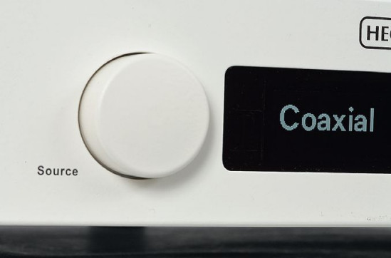

Wyświetlacz zachwyca - to panel OLED wspaniale czytelny, z bardzo dobrym kontrastem. Hegel Röst jednak nie przekazuje zbyt dużo informacji, ogranicza się właściwie do określenia bieżącego wejścia oraz alfanumerycznego wskaźnika poziomu głośności, który pulsuje, gdy aktywujemy (z pilota) funkcję wyciszenia.
Jest jednak łyżka dziegciu - Hegel tak często żongluje matrycami, że w zasadzie niemożliwe jest zestawienie choćby najprostszego firmowego "systemu" (wzmacniacz/odtwarzacz, wzmacniacz/ przetwornik), w którym pojawiłyby się dwa pasujące do siebie (kolorystycznie, krojem znaków, intensywnością światła) urządzenia.
Hegel Röst jeszcze tę konfuzję powiększa, bowiem większość modeli ma wyświetlacze niebieskie (mówiąc ogólnie), a tutaj jest on niemal biały.
Matryca OLED ma znakomity kontrast i czytelność, obsługa wzmacniacza jest prosta, większość funkcji można wywołać dwoma pokrętłami.

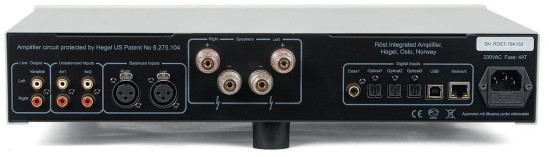

Hegel Röst - przyłącza
Na środku tylnej ścianki umieszczono pojedynczą parę terminali głośnikowych; po ich jednej stronie mamy sekcję wejść analogowych, a po drugiej - cyfrowych. Wśród tych pierwszych są dwa wejścia RCA i jedno XLR, jest także jedno wyjście (regulowane) na RCA. Na tym koniec "analogu"; szkoda, że nie pojawiło się dedykowane (z korekcją) wejście dla gramofonu.
Pakiet cyfrowy jest bardziej obszerny - oprócz jednego wejścia elektrycznego (współosiowego) oraz aż trzech optycznych, Rost ma jeszcze USB (typ B) dla komputera oraz port sieci LAN.
W tym ostatnim przypadku urządzenie działa jako klient DMR (Digital Media Renderer) w ramach DLNA i wspiera formaty plików WAV, AIFF, Flac, Ogg oraz MP3. Jest także protokół AirPlay. Poprzez aktualizacje oprogramowania Hegel nawiąże kontakt z systemami sterowania, jak np. Control4.
Wejście USB (oraz podłączony do niego komputer) obsłuży materiały do parametrów PCM 24 bit/96 kHz; wynika to z ograniczenia układu kontrolera dla portu USB, a jest nim już dość wiekowy Tenor TE7022.
Korzyścią z takiego rozwiązania jest bezproblemowa konfiguracja i praca bez konieczności instalowania dodatkowych sterowników, właściwie w każdym komputerze i systemie operacyjnym.
Panel wejść analogowych nie jest rozbudowany, ustępują one miejsca złączom cyfrowym. Hegel nie ma symetrycznego toru sygnału; ma jednak wejście XLR.

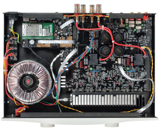

Dla kontrolera USB a także pozostałych układów cyfrowych wydzielono osobny moduł, który wydaje się bliźniaczą wersją znanego już H160. Przetwornik C/A to układ AKM AK4396, również rozwiązanie nie pierwszej młodości, akceptujące jednak dane 24 bit/192 kHz (a także DSD, z czego jednak Hegel nie korzysta, znów przez ograniczenie kontrolera USB).
Do zasilania służy pojedynczy transformator toroidalny, dwie końcówki mocy umieszczono na średniej wielkości radiatorze. Tranzystory 2SA2121/2SC5949 Toshiby również znamy ze wzmacniaczy Hegla.
Z najlepszego H360 zapożyczono technikę "Sound Engine" (tam jednak pracują po dwie pary wspomnianych tranzystorów na kanał), a regulację głośności realizuje scalona drabinka JRC NJW1159 stosowana wcześniej w H80 i H160.
Gdyby usunąć płytkę cyfrową (w tylnym, lewym narożniku), Rost byłby klasycznym wzmacniaczem analogowym, z przejrzystą konstrukcją układów niemal w całości zlokalizowanych na jednej płytce.

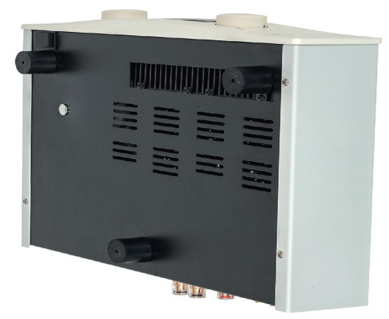

Hegel stoi, skandynawskim zwyczajem, na trzech nóżkach. W dolnej płycie wykonano szerokie wycięcie pod radiatorem, pomagające w jego chłodzeniu.

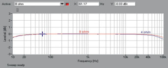

Zaledwie 2 x 75 W (8 Ω), deklarowane przez producenta, nie zapowiada, że Rost to mocarz, ale wyniki naszych pomiarów wskazują, że na pewno nie jest słabeuszem. Przy wysterowaniu jednego kanału, uzyskaliśmy 96 W przy 8 Ω i aż 190 W (a więc niemal dwa razy tyle) przy 4 Ω. W trybie stereo moc sięga 2 x 86 W i 2 x 151 W (8 i 4 Ω).
Hegel Rost wyróżnia się bardzo niskim poziomem szumów, wskaźnik S/N sięgnął aż 90 dB, co wraz z wysoką mocą pozwoliło uzyskać dynamikę aż 110 dB.

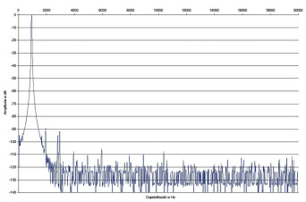

Pasmo przenoszenia (rys.1) nie wykazuje żadnych słabości, liniowość jest znakomita, przy granicznych (dla naszego pomiaru) częstotliwościach 10 Hz i 100 kHz mamy spadki zaledwie dziesiątych części decybela. Żadna z harmonicznych w spektrum zniekształceń (rys. 2) nie przekracza -90 dB, najsilniejsza druga leży dokładnie na tej granicy, pozostałe już znacznie poniżej.

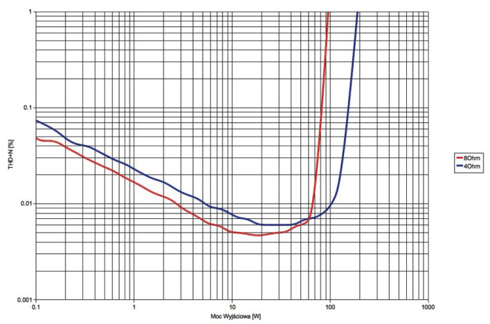

Wykres z rys. 3. potwierdza mistrzowską klasę Rosta, wskaźnik THD+N osiąga wartości niższe od 0,01 % już dla mocy wyjściowej ok. 3 W przy 8 Ω i ok. 5 W przy 4 Ω. Rewelacja.
