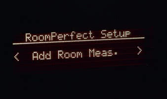

Warto eksperymentować nie tyle z różnorodnymi krzywymi korekcji, ile samym systemem kalibracji RoomPerfect. Jego działanie jest bezdyskusyjnie skuteczne, a w niektórych sytuacjach zapewnia wręcz piorunujące zmiany.
Pozorna redukcja ilości basu to zaledwie powierzchowna obserwacja i przyczynek do dalszej poprawy definicji i neutralności, a także bliskości i namacalności.

Pokój perfekcyjny
Wpływ pomieszczenia na dźwięk jest zazwyczaj bardzo znaczący. Producenci sprzętu potrafią uzyskiwać wyrównane charakterystyki przetwarzania kolumn, a wzmacniaczy - wręcz idealnie liniowe, lecz cóż z tego... rezonanse pomieszczeń wprowadzają zniekształcenia o wielkiej skali. RoomPerfect analizuje faktyczną "odpowiedź" pomieszczenia, badając przebieg sygnału w funkcji czasu, wydzielając składowe powstałe z odbić.
Uzyskany rozkład jest przetwarzany i wykorzystywany do stworzenia stosownej korekcji - działa ona nie bezpośrednio na charakterystykę częstotliwościową, ale na odpowiedź impulsową, "odcinając" odbicia, które zniekształcają charakterystykę. Procedura pomiarowa jest w pełni zautomatyzowana i nie wymaga, tak jak we wczesnych systemach tworzonych przez Petera Lyngdorfa, asysty komputera.
Rozwój techniki cyfrowej pozwolił zaprogramować wszystko w samym wzmacniaczu, a wygodna obsługa pilotem i sprawne działanie układu pozwalają przeprowadzić kalibrację w ciągu zaledwie kilku minut. System pozwala tworzyć profile odpowiadające jednej wybranej lokalizacji, a także uzyskać korekcję uśrednioną dla całego (lub części) pomieszczenia.

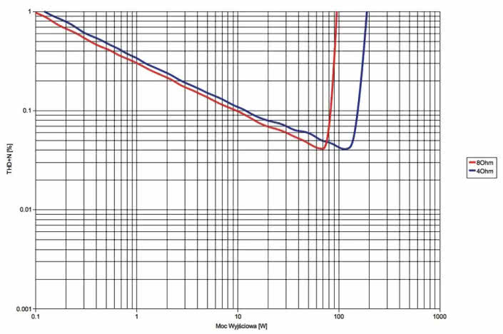

Wysoka sprawność układu pozwoliła na uzyskanie wysokiej mocy wyjściowej z niewielkiego (i dość lekkiego) wzmacniacza. TDAI-2170 oddaje niemal 100 W przy 8 Ω i 196 W przy 4 Ω (przy jednym kanale wysterowanym), w trybie dwukanałowym zasilacz spisuje się świetnie, pozwalając na wyciągnięcie 2 x 98 W i 2 x 190 W (8 i 4 Ω).
Korzystając z wejścia analogowego, uzyskałem wzorową czułość - 0,2 V. Poziom szumów wynosi 72 dB, może się więc wydawać wysoki, jednak w tym przypadku ma charakter wysokoczęstotliwościowy (impulsy przełączające) i nie będzie w klasyczny (słyszalny w głośnikach) sposób słyszalny.
Zastosowanie pasywnych układów filtrujących na wyjściach, rodzi w wielu konstrukcjach tego typu problemy w zakresie pasma przenoszenia, które jednak nie są tutaj drastyczne (rys.1). Przy 40 kHz widać podbicie na obciążeniu 8 Ω, a przy 4 Ω łagodne opadanie już od ok. 10 kHz. W zakresie niskotonowym spadek -3 dB mamy przy ok. 20 Hz, co ze wspomnianymi filtrami nie ma już związku, ewentualnie z konstrukcją analogowego stopnia wejściowego.

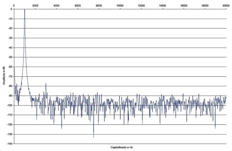

W spektrum zniekształceń (rys. 2) powyżej -90 dB wybija się jedynie trzecia harmoniczna (-78 dB). Zniekształcenia THD+N (rys. 3) poniżej 0,1 % osiągamy dla mocy wyjściowej powyżej ok. 10 W.
