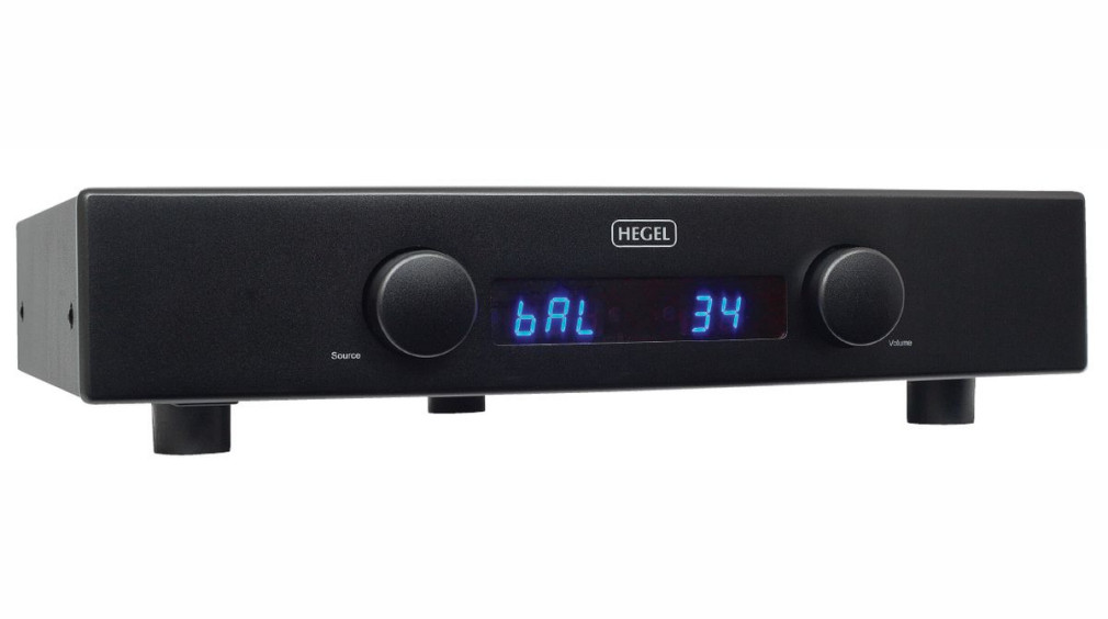

Niską obudowę o standardowej szerokości wykończono lakierem proszkowym. Za dwoma pokrętłami kryją się układy mikroprocesorowe, zarówno gałka odpowiadająca za wzmocnienie, jak i selektor źródeł. Są tak naprawdę "tylko" czujnikami położenia, przesyłającymi informacje dalej.
Hegel H80 wyglądałby jak niektóre skrajnie minimalistyczne wzmacniacze sprzed dwudziestu lat, gdyby jego zupełnie innej metryki nie zdradzał wyświetlacz umieszczony pomiędzy pokrętłami. To prosta matryca, ale dobrze spisuje się w roli, jaką jej powierzono - prezentuje wybrane wejście oraz ustalony poziom wzmocnienia, których nie odczytamy w inny sposób.
Wyświetlacz ma niebieską, dość przyjemną barwę i jest czytelny nawet z dużej odległości. Front H80 wygięto do przodu w środkowej części, górna płyta jest wykonana z grubej blachy i naszpikowana otworami wentylacyjnymi.

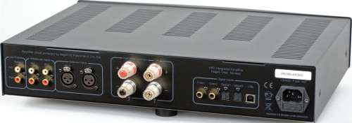

Z tyłu widać wyraźny podział na dwie strefy – wejść analogowych i cyfrowych. W centrum skromnie – pojedyncze zaciski głośnikowe.

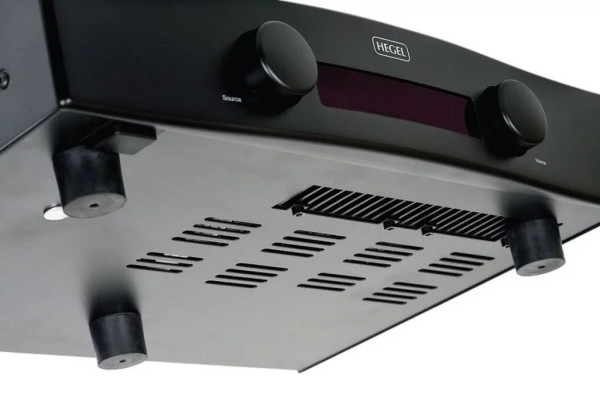

Stąd jednak spora emisja ciepła i konieczność jego odprowadzania. Mogą na to także wskazywać bardzo wysokie nóżki (są tylko trzy - dwie z przodu i jedna z tyłu, lecz to już przecież niemal skandynawska tradycja), ale w trakcie testu urządzenie nie nagrzewało się w wyjątkowy sposób.

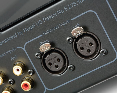

Wreszcie tylna ścianka H80 sygnalizuje bardzo wyraźnie, że jesteśmy w epoce źródeł cyfrowych. Panel wejść analogowych jest skromny i obejmuje zaledwie dwa wejścia liniowe RCA i jedno XLR (choć nie jest to wzmacniacz zbalansowany, sygnał za wejściem będzie konwertowany na postać single-ended).

Obok RCA są też gniazda XLR, choć sam układ wzmacniacza nie jest zbalansowany.

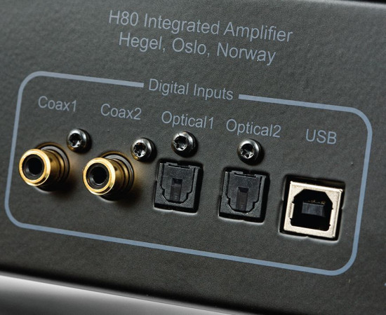

Analogowa strefa zajmuje zaledwie skrawek miejsca z lewej strony, a z drugiej - znajduje się znacznie bardziej imponujący panel cyfrowy. Do wyboru mamy dwa wejścia współosiowe (przyjmują sygnały 24 bity/192 kHz), dwa optyczne (dane 24 bity/96 kHz) oraz najbardziej wyczekiwane wejście USB; ma oczywiście formułę "type-B", kwadratowa wtyczka umożliwi podłączenie komputera, który wejdzie w rolę odtwarzacza.
USB gwarantuje pracę w trybie asynchronicznym (24/192). W centrum umieszczono tylko jedną parę terminali wyjściowych w standardowym wydaniu, z plastikowymi nakrętkami.
Czytaj również: Czy wejścia XLR oznaczają, że urządzenie jest zbalansowane?
Hegel ma aż pięć wejść cyfrowych - więcej niż w strefie analogowej.

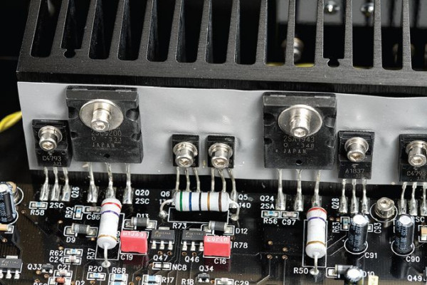

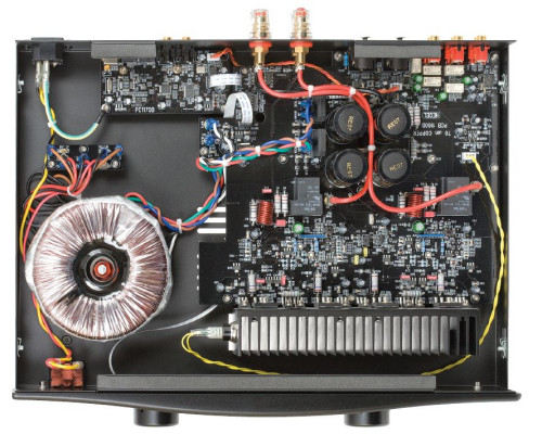

We wnętrzu połączono dwa światy. Najwięcej miejsca zajmuje wzmacniacz analogowy z zasilaniem opartym na dużym transformatorze toroidalnym. Większość układów umieszczono na jednej płytce; producent zastosował bardzo dobry obwód przełączania wejść analogowych, bazujący na kilku hermetycznych przekaźnikach.
Obok nich wlutowano cztery kondensatory filtrujące (element zasilania) i mostki prostownicze. Dla końcówek mocy przewidziano miejsce w pobliżu przedniej ścianki. W każdym kanale pracuje jedna para tranzystorów wyjściowych marki Toshiba.
Topologię układu producent określił firmowym mianem SoundEngine - ta "tajemnicza" technika ma się przyczynić do obniżenia poziomu zniekształceń nieliniowych oraz zwiększenia wartości współczynnika tłumienia. Pomiary wskazują, że starania producenta przyniosły wymierne efekty.

Konstrukcja wnętrza wiąże się oczywiście z rozmieszczeniem gniazd na tylnym panelu; całą część cyfrową "dostawiono".

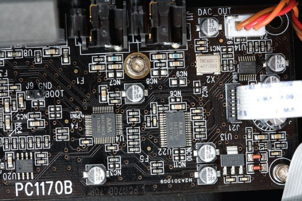

Z prawej strony, tuż za transformatorem zasilającym, wygospodarowano miejsce dla dość dużej płytki cyfrowej. To kompletna sekcja konwertera DAC, który wysyła "gotowy" sygnał analogowy do wewnętrznego wejścia single-ended na głównej płytce.
Hegel wykorzystuje układ wejściowy marki AKM, dostosowujący parametry z każdego z wejść, będący także upsamplerem do formatu 24/192. Taką rozdzielczością może się bowiem pochwalić główny przetwornik Burr Brown PCM1754.

Nóżki są tylko trzy - dwie z przodu i jedna z tyłu, lecz to już przecież niemal skandynawska tradycja.

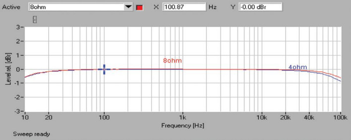

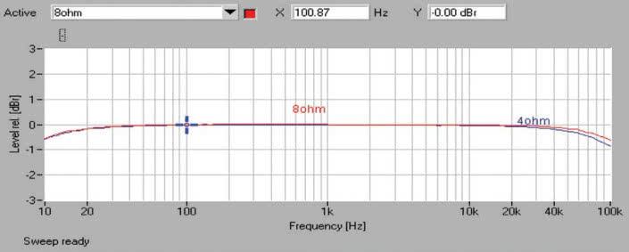

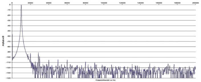

Znakomicie prezentuje się pasmo przenoszenia (rys.1) ze spadkiem -0,5 dB przy 10 Hz i świetną kondycją w zakresie wysokich tonów – przy 100 Hz spadek dla 8 Ω wynosi -0,5 dB, a dla 4 Ω -1 dB. Trudno też narzekać na spektrum zniekształceń (rys. 2), żadna z harmonicznych nie przekracza bezpiecznej granicy -90 dB. Najsilniejsza jest trzecia przy -91 dB, o jeden decybel niżej leży druga.

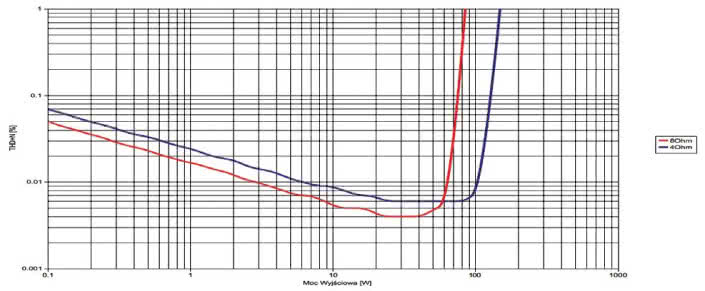

Wykres z rys. 3. jest kropką nad „i” znakomitej dyspozycji wzmacniacza, w całym zakresie mocy wyjściowej (nie licząc obszaru przesterowania) THD+N utrzymuje się poniżej 0,1 %, a grając z mocą co najmniej 3 W dla 8 Ω i 6 W dla 4 Ω, można zejść poniżej 0,01 %. Świetnie!
