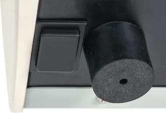

Główny, mechaniczny wyłącznik zasilania został umieszczony na dolnej płycie, tuż przy jednej z nóżek.

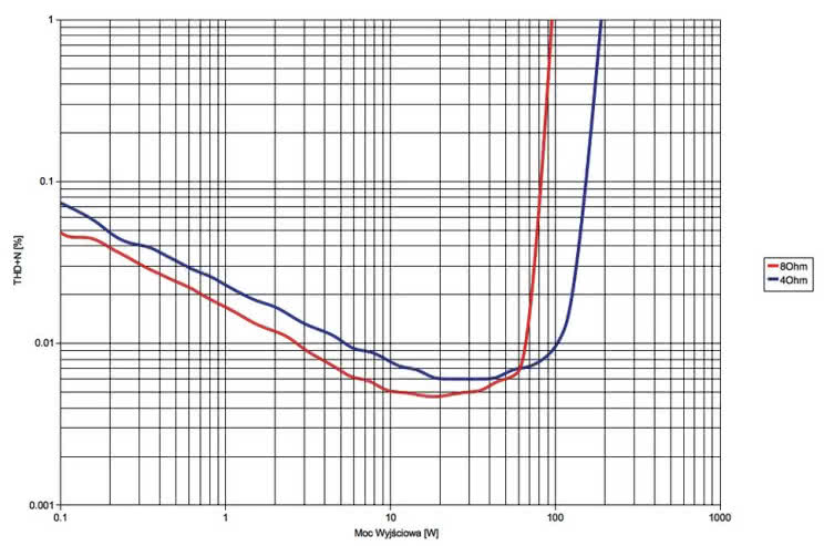

Rys. 3. Hegel Rost - moc.

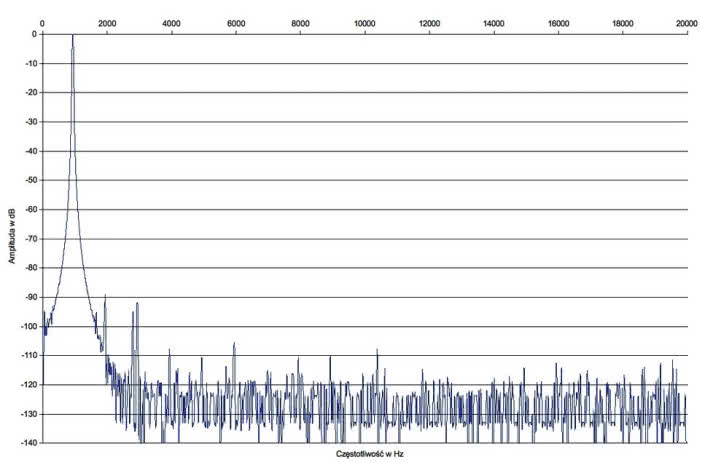

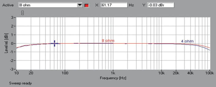

Pasmo przenoszenia (rys.1) nie wykazuje żadnych słabości, liniowość jest znakomita, przy granicznych (dla naszego pomiaru) częstotliwościach 10 Hz i 100 kHz mamy spadki zaledwie dziesiątych części decybela. Żadna z harmonicznych w spektrum zniekształceń (rys. 2) nie przekracza -90 dB, najsilniejsza druga leży dokładnie na tej granicy, pozostałe już znacznie poniżej.
Wykres z rys. 3. potwierdza mistrzowską klasę Rosta, wskaźnik THD+N osiąga wartości niższe od 0,01 % już dla mocy wyjściowej ok. 3 W przy 8 Ω i ok. 5 W przy 4 Ω. Rewelacja.
