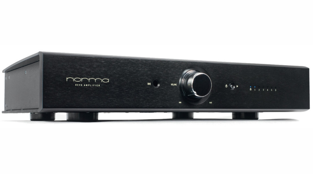

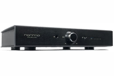

Jest to pierwsze urządzenie tej marki, z jakim mam styczność, i przyznaję, że nie zapoznałem się wcześniej z żadnymi materiałami na ten temat. Oczekiwałem jednak produktu ze słonecznej Italii, spodziewałem się więc znanego (chyba wszystkim) stylu. Tymczasem Norma Audio Revo IPA-70B wygląda inaczej - bardzo nowocześnie i technicznie, chociaż na doskonały efekt końcowy musiał mieć swój wpływ talent włoskich projektantów.
Front wykonano z grubego płata aluminium, w którym wyfrezowano gniazda na jedno pokrętło i jeden przycisk. Front delikatnym łukiem przechodzi w górną ściankę. Z jednej strony, w lekkim zagłębieniu, widać radiator.

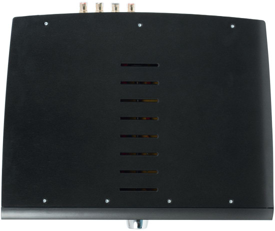

Górna płyta lekko zwęża się ku tyłowi, wydzielono w niej środkowy pas ze szczelinami wentylacyjnymi. Wzmacniacz wygląda bardziej żywo w wersji srebrnej, chociaż w wydaniu czarnym mocno kontrastuje okazałe, chromowane pokrętło do regulacji wzmocnienia.
Z przodu zainstalowano jeszcze niewielki przycisk i sześciopozycyjne podświetlenie wskaźnika źródeł. Przełączamy je w trybie sekwencyjnym, przycisk pełni również rolę włącznika zasilania.
Prościej już się chyba nie da. Pełne, mechaniczne odcięcie zasilania wykonujemy przełącznikiem na tylnej ściance, zespolonym z gniazdem sieciowym. Ciemna "plamka" z drugiej strony pokrętła jest sensorem zdalnego sterowania.

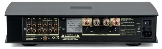

W produkowanych obecnie wzmacniaczach (nie tylko w nich) przyzwyczajono nas do różnorodności i bogactwa gniazd przyłączeniowych dostępnych w wielu standardach. Patrząc na Normę Audio Revo IPA-70B, przenosimy się w czasie wstecz o kilkanaście, a nawet kilkadziesiąt lat.
Wszystko jest tu tradycyjne i oczywiste, nie wymaga właściwie żadnego namysłu.Do jednej pary terminali głośnikowych podłączymy jedną parę kolumn (chociaż solidne zaciski, akceptujące różne rodzaje końcówek, pozwolą na wykonanie bi-wiringu).

Górną płytę atrakcyjnie wycięto, dodając wyraźne zaokrąglenia.
Wejścia ograniczono do standardu RCA, w podstawowej (testowanej) wersji wzmacniacza mamy sześć wejść liniowych, w tym jedno typu Direct (które omija całą sekcję przedwzmacniacza, kierując sygnał wprost do końcówek mocy).

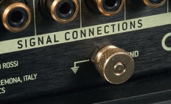

Obok widać trzpień uziemiający, który może się przydać przy podłączaniu gramofonu; w bazowej wersji Revo nie ma wprawdzie wbudowanego przedwzmacniacza korekcyjnego, ale taki moduł jest dostępny opcjonalnie (oczywiście za dopłatą).

W podstawowej wersji na tylnej ściance są tylko wejścia dla sygnałów analogowych.

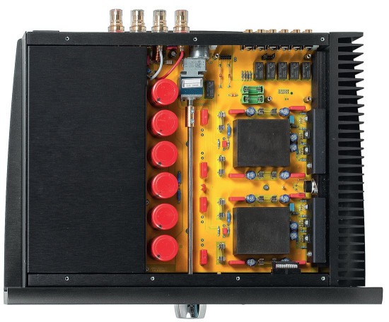

Norma Audio Revo IPA-70B - wnętrze
Obudowę wzmacniacza Norma Audio Revo IPA-70B podzielono mniej więcej na trzy części, jedną zaekranowano (gruba metalowa płyta łączy dolną i boczną ściankę, tworząc niezależną przestrzeń) i przeznaczono na zasilacz.
Chociaż transformator jest jeden, to wzmacniacz ma trzy niezależnie tory zasilania (w tym ścieżki masy) dla stopni wejściowych, sterujących i wyjściowych. Dwa pierwsze mają także rozbudowane obwody stabilizacji napięcia.
Pozostałą przestrzeń zajmują układy audio, do regulacji wzmocnienia służy analogowy potencjometr, jednak w celu otrzymania jak najkrótszej ścieżki sygnałowej przesunięto go do tyłu, w pobliże gniazd RCA, do sekcji przedwzmacniacza, i połączono z pokrętłem na przedniej ściance za pomocą długiego trzpienia.
Wybór źródeł opiera się na przekaźnikach. Radiator (tworzący jeden bok urządzenia) mieści tranzystory wyjściowe typu MOSFET.

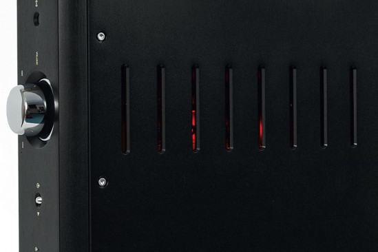

Szczeliny na środku górnej ścianki odprowadzają ciepło, ale są też dekoracją.

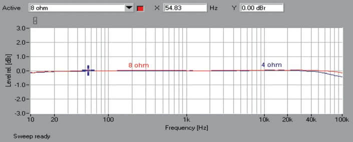

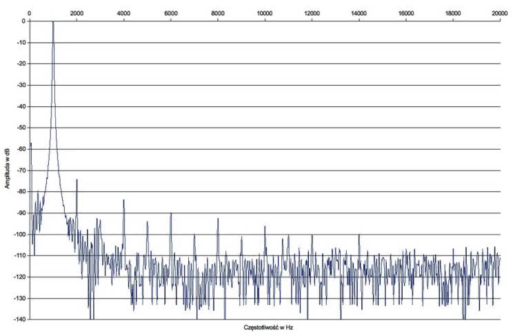

Rys. 2. Norma Audio REVO IPA-70B - zniekształcenia harmoniczne.
Laboratorium Norma Audio REVO IPA-70B
Moc jest znacznie wyższa niż w specyfikacji producenta (który zapowiada 70 W przy 8 Ω i 140 W przy 4 Ω), testowany egzemplarz "pochwalił się" 91 W (8 Ω) i aż 174 W (4 Ω), a w trybie dwukanałowym odpowiednio 2 x 91 W i 2 x 151 W.
W spektrum zniekształceń (rys. 2) dominują parzyste, najsilniejsza sięga -74 dB, czwarta leży o 10 dB niżej, szósta na granicy -90 dB, a kolejne, choć wciąż widoczne, już wyraźnie poniżej.

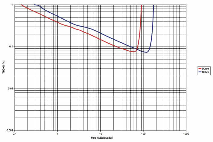

Wpływ na wykres z rys. 3. ma zarówno (wysoki) poziom szumów, jak i zniekształceń, stąd wskaźnik THD+N jest niższy od 0,1 % dopiero dla wysokich wartości mocy wyjściowej, od 21 W dla 8 Ω i 50 W dla 4 Ω.
