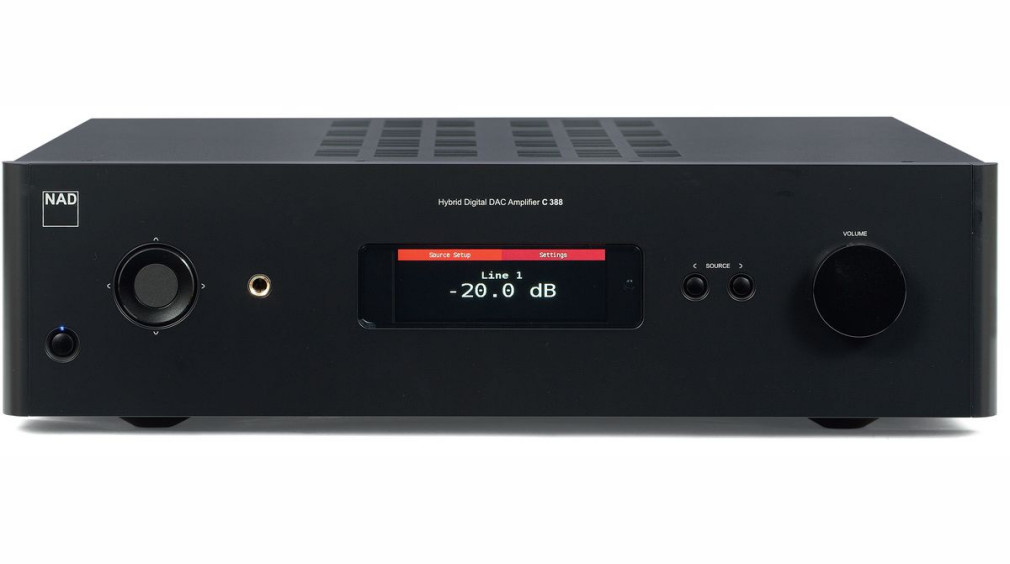

Charakterystyczna, szarografitowa obudowa nawiązuje do firmowej tradycji, ale bez wątpienia jesteśmy już w innym miejscu i w innym czasie niż z dawnymi "Classicami". Na froncie umieszczono nowoczesny, kolorowy wyświetlacz z zaawansowanym sposobem sterowania i konfiguracji.
Po menu poruszamy się za pomocą kursorów, a możliwości zwiększają się wraz z instalacją kart rozszerzeń w systemie MDC. Na szczęście do najbardziej zaawansowanych funkcji nie trzeba zaglądać, wystarczy zająć się podstawowymi ustawieniami. NAD C388 "wyjeżdża" już z fabryki skalibrowany w sposób, jaki większość użytkowników powinien usatysfakcjonować.

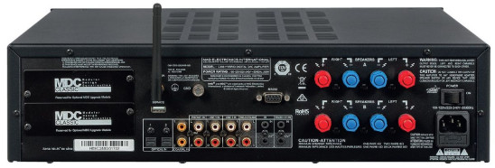

NAD C388 - złącza

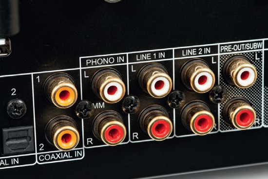

W sekcji wejść analogowych mamy dwa liniowe oraz jedno gramofonowe (MM), w sekcji wejść cyfrowych - dwa współosiowe oraz dwa optyczne.
Podłączenie zewnętrznej końcówki mocy lub subwoofera umożliwia stereofoniczne wyjście z przedwzmacniacza, są też wyjścia cyfrowe, a zdalne sterowanie i instalację usprawni zestaw RS232/wyzwalacze/wejście i wyjście sygnałów podczerwieni. Port USB (typ-A) spełnia funkcje serwisowe.

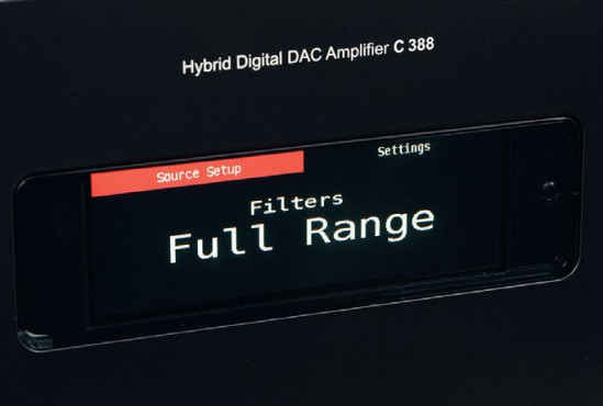

Jakość dźwięku nie ma oczywiście szans z wariantem przewodowym, któremu służy 6,3-mm gniazdko na froncie obudowy. Pojemny wyświetlacz rozwija skrzydła wraz z instalacją (i obsługą) kart rozszerzeń MDC, ale nawet w podstawowej wersji daje dostęp do wygodnej (i nowoczesnej) obsługi najróżniejszych funkcji.
Przeniesiono tutaj regulację np. barwy dźwięku, zrównoważenia kanałów, filtrowania (dla konfiguracji z subwooferem) czy obsługę Bluetooth.

NAD C388 jest dość lekki, ponieważ nie ma w nim ani klasycznego liniowego zasilacza (także w tej roli występują moduły impulsowe), ani dużych radiatorów, które w klasie D są niepotrzebne.
W dwóch niewielkich modułach, dostarczonych przez firmę Hypex, mieszczą się kompletne końcówki wraz z chłodzeniem (niewielkie kształtowniki) i sekcją sterującą. Wiele wskazuje na to, że w C388 wykorzystano odmianę modułów typu UcD180.

Wśród wejść analogowych jest to najbardziej...analogowe - dla gramofonu.

Już w podstawowej wersji (bez rozszerzeń MDC) C388 potrafi całkiem sporo, między innymi filtruje sygnał wysyłany do subwoofera (to oczywiście opcja...).

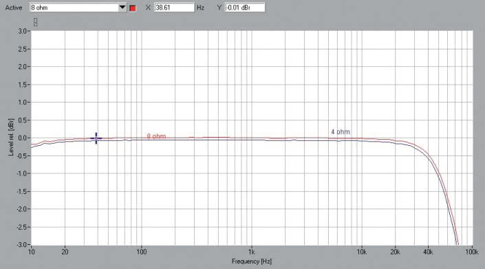

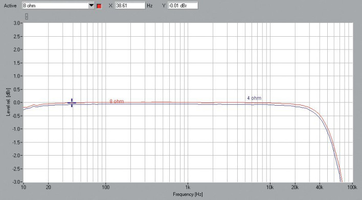

C388 świetnie poradził sobie także w trudnym (dla wzmacniaczy w klasie D) teście charakterystyki przenoszenia (rys.1), która niemal nie zdradza, że mamy do czynienia z taką konstrukcją. Charakterystyki dla obydwu obciążeń są idealnie zbieżne, opadają łagodnie już powyżej 20 kHz, ale punkty -3 dB wyznaczamy dopiero powyżej 70 kHz.

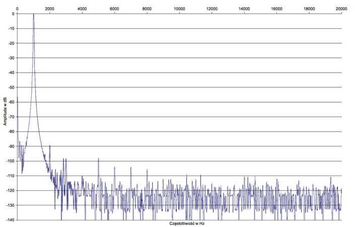

W spektrum zniekształceń (rys. 2) jedynie druga harmoniczna leży na granicy -90 dB, kolejne udaje się wprawdzie dostrzec ponad niskim widmem szumów, ale będą już zupełnie nieistotne.

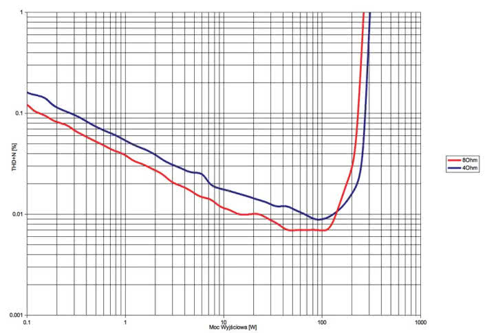

Rys. 3. potwierdza klasę wzmacniacza, THD+N jest niższe od 0,1 % już dla początkowych wartości mocy wyjściowej, a przy 8  w dość szerokim zakresie (powyżej 20 W) spada nawet poniżej 0,01%.
