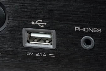

Gniazda z przodu pozwalają na podłączenie słuchawek (3,5 mm) oraz urządzeń mobilnych Apple (USB-A). Oglądanie i analizowanie pięknych katalogów sprzętu Hi-fibyło w latach 80. jednym z moich ulubionych zajęć.

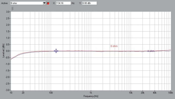

Na charakterystykach przetwarzania (rys.1) widać pewne dojście, bez żadnego spadku, aż do 100 kHz.

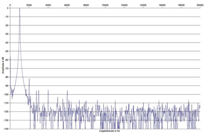

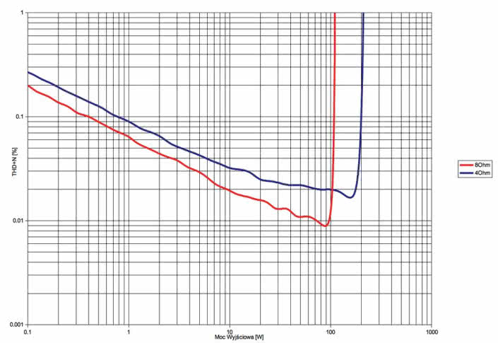

W spektrum zniekształceń (rys. 2) znaczenie ma tylko druga harmoniczna, na bezpiecznym poziomie -82 dB. THD+N (rys. 3) poniżej 0,1% dostępne są bardzo wcześnie, poniżej 1 W dla obydwu obciążeń. Przy zwiększaniu mocy wyjściowej pojawia się pewna przewaga (niższy poziom zniekształceń) dla obciążenia 8-omowego, co jednak jest sytuacją zupełnie typową i nie powinno skłaniać do rezygnacji z kolumn 4-omowych, zwłaszcza że bardzo trudno je omijać - stanowią przecież większość.
