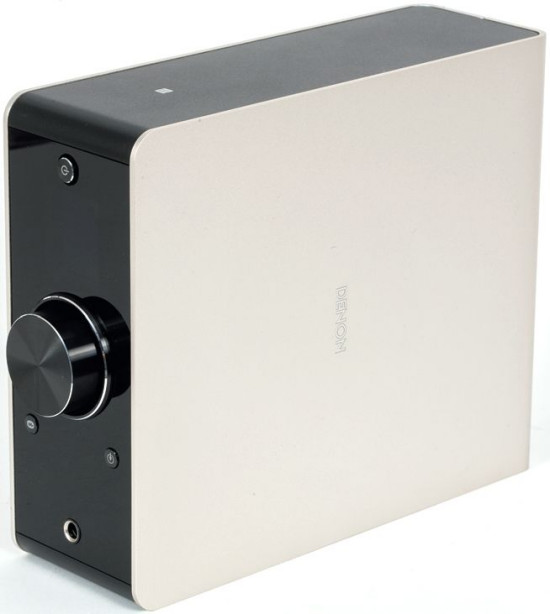

Przednia ścianka ma przyciągać elegancją czarnego połysku, czarne są także boczne panele, a kontrastują z tym srebrne płyty - górna i dolna. Interfejs użytkownika jest przygotowany starannie i efektownie - regulacja wzmocnienia odbywa się za pomocą dużego pokrętła, każda funkcja jest tutaj sterowana mikroprocesorem, a skutki zmian widać na kontrastowym wyświetlaczu.
Za przełączanie źródeł odpowiada pojedynczy przycisk, ale z podstawowej puli źródeł wydzielono moduł BT, który można szybko wywołać dodatkowym, dedykowanym klawiszem. Z przodu jest jeszcze wyjście słuchawkowe.
Specjalnym atutem wzmacniacza Denon PMA-60 jest możliwość ustawienia wzmacniacza poziomo lub pionowo. Pod tym kątem przygotowano obudowę, rozplanowano elementy, a nawet ich oznaczenia, i wreszcie wisienkę na tym torcie - unikalny wyświetlacz, a konkretnie układy elektroniczne, które nim sterują; wyświetlacz automatycznie zmienia orientację w zależności od ustawienia wzmacniacza.
PMA-60 może pracować także w pionie, trzeba tylko w odpowiednich miejscach zamontować nóżki, a elektronika jest na tyle sprytna, że sama zmieni orientację wyświetlacza.

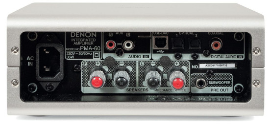

Denon PMA-60 - tylna ścianka
Tylna ścianka jest lekko schowana, otacza ją kołnierz utworzony przez zewnętrzne elementy obudowy - wystarczający, aby zamaskować (i zabezpieczyć przed uszkodzeniem) część wtyków. Chociaż obudowa ma niewielkie gabaryty, to nie panuje tutaj duży ścisk.
Denon PMA-60 jest kolejnym przykładem trendu ograniczania liczby konektorów analogowych i przekazania obowiązków transmisyjnych sygnałom cyfrowym, co w tej konkretnej konstrukcji ma zresztą dodatkowe uzasadnienie (o czym za chwilę).

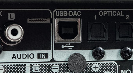

Znajdziemy więc tylko jedną parę RCA dla sygnału liniowego, nie ma wejścia gramofonowego (i tego najbardziej szkoda). Wśród wejść cyfrowych znajdują się dwa wejścia Toslink, jedno S/PDIF oraz (w czym PMA-60 ma wyraźną przewagę nad tańszym modelem PMA-30) - USB-B.
Można w związku z tym oczekiwać, że USB będzie miało największe możliwości – i tak faktycznie jest. Denon PMA-60 powinien w tym zakresie zadowolić wszystkich (praktyków, nie teoretyków), przyjmuje sygnały PCM 32/384 kHz oraz DSD256. Do puli wejść należy jeszcze zaliczyć moduł Bluetooth z nowoczesnym dodatkiem parowania zbliżeniowego NFC.

Obecność wyjścia subwooferowego może się wydawać w takich urządzeniach dziwna, ale jest bardzo racjonalna wobec ich kompaktowej formy i wynikającego stąd dużego prawdopodobieństwa, że podłączymy podstawkowe zespoły głośnikowe; potem, tęskniąc za basem, będziemy mieli do niego drogę otwartą.

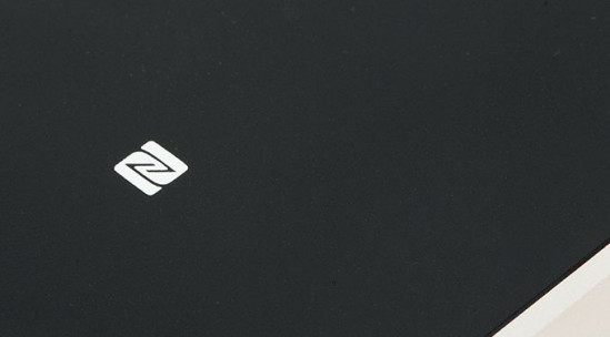

PMA-60 ma nie tylko Bluetooth, ale również moduł parowania zbliżeniowego NFC.

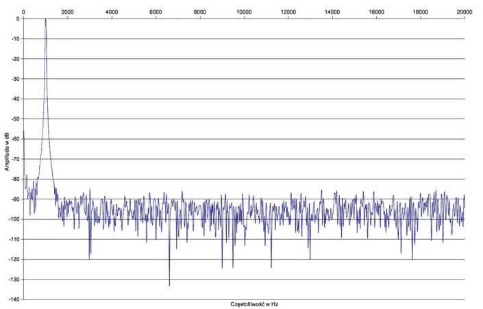

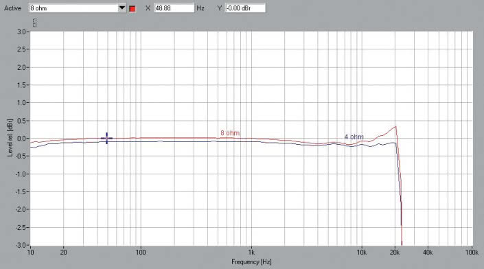

Na charakterystyce przenoszenia (rys.1), przy obciążeniu 8 omów pojawia się minimalne (ok. 0,5 dB) wzmocnienie przy ok. 20 kHz – to prawdopodobnie efekt działania filtrów wyjściowych, ale i tak zupełnie niegroźny; charakterystyki dla obydwu obciążeń opadają gwałtownie powyżej 21 kHz, co jest z kolei wynikiem zastosowania konwersji A/C na wejściu analogowym. W spektrum zniekształceń (rys. 2) szum przykrywa wszystkie harmoniczne, które nie sięgają pułapu -80 dB.

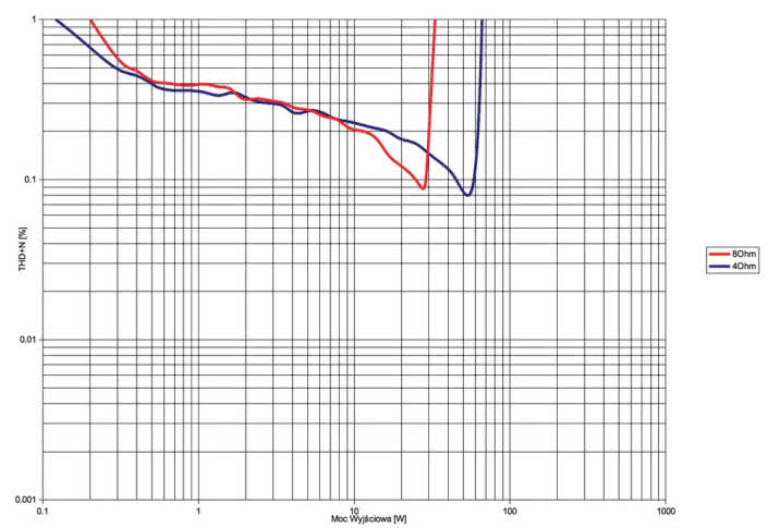

THD+N (rys. 3) poniżej 0,1 % są dostępne tylko w bardzo wąskich zakresach mocy wyjściowej, bezpośrednio poprzedzających przesterowanie.
