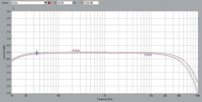

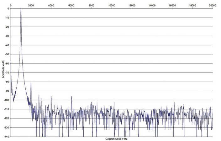

Charakterystyki przenoszenia (rys. 1) wystawiają konstrukcji dobre świadectwo, przy 10 Hz spadek wynosi -0,6 dB, przy wysokich 100 kHz nie przekracza 3 dB dla żadnej impedancji. Również spektrum harmonicznych (rys. 2) nie zaboli, druga ma umiarkowany poziom -80 dB, żadna z pozostałych nie przekracza -90 dB, a widoczne są głównie parzyste.

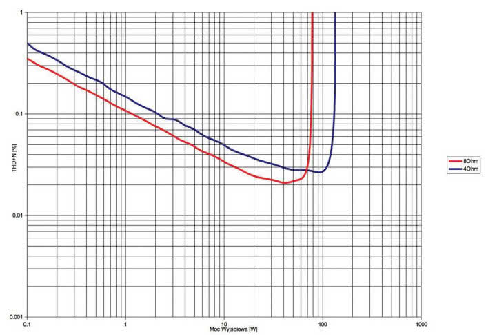

Całkiem nieźle (w kontekście wysokiego poziomu szumów) wygląda też wykres z rys. 3. THD+N poniżej 0,1 % uzyskamy dla mocy wyjściowej przekraczającej 1,2 W dla 8 Ω oraz 2,1 W dla 4 Ω.
