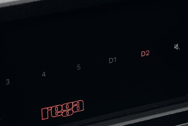

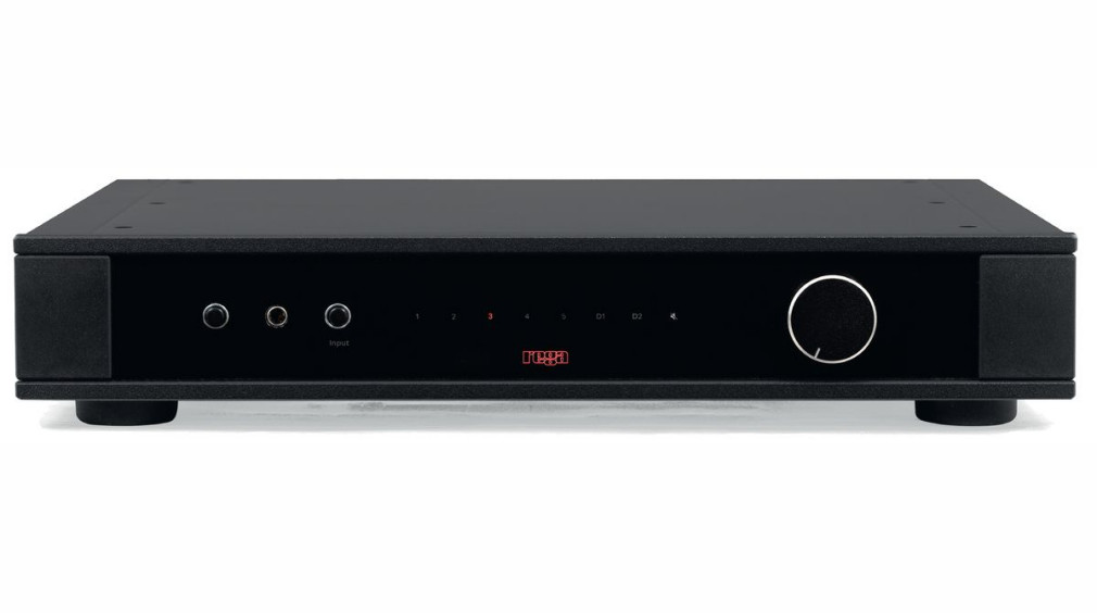

Urządzenie jest zarazem poważne i filigranowe, ciężkie i solidne, ale o dyskretnym, niskim profilu. Czarną, metalową facjatę ożywiają srebrne pierścienie wokół przycisków i pokrętła oraz czerwone podświetlenie, którym wyeksponowano logo i wskaźnik aktywnych źródeł.

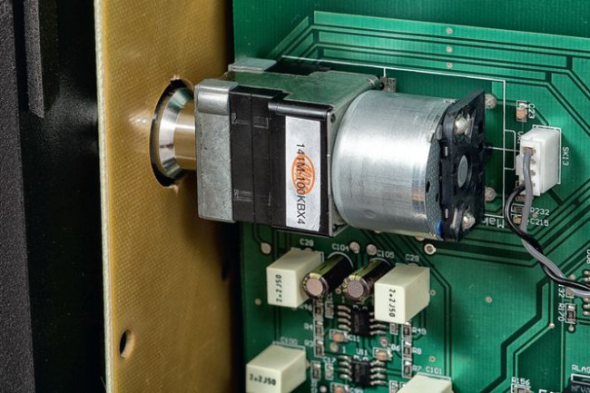

Do ich przełączania wystarcza jeden przycisk, który "przerzuca" sekwencyjnie wejścia analogowe i cyfrowe. W torze regulacji głośności wykorzystano tradycyjny potencjometr.
Czytaj również: Co lepsze - wzmacniacz zintegrowany czy dzielony?
Rega wprowadza do wersji Mk4 układy cyfrowe, ale sposób obsługi wszystkich funkcji opiera się na "analogowych" wzorcach.

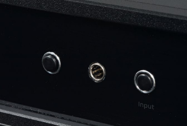

Drugą nowością czwartej generacji jest wyjście słuchawkowe.

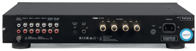

Obok wejść dla źródeł analogowych pojawiły się dwa cyfrowe.
Rega Elex MK4 - złącza
Rega stroniła od cyfrowych dodatków we wzmacniaczach, jednak w modelu Elex Mk4 ustąpiła. Jeszcze bez gniazda USB, z wejściem optycznym i współosiowym, co oznacza możliwość obsługi sygnałów PCM 24 bit/96 kHz i 192 kHz.
Nowością jest też wyjście słuchawkowe. Ze specyfikacji producenta (impedancja wyjściowa wynosi 109 Ω) oraz oglądu konstrukcji wynika, że wyjście jest podłączone (przez dzielnik napięcia) do końcówek mocy. Rega Elex Mk4 ma pięć wejść analogowych, w tym jedno dla gramofonu.

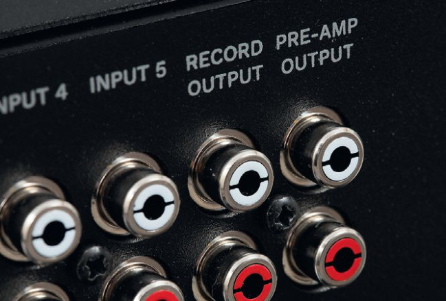

Wejściom liniowym towarzyszą dwa niskopoziomowe wyjścia, jedno z regulacją głośności (czyli wyjście z przedwzmacniacza), drugie ze stałym poziomem, odwołujące się nawet wprost (oznaczenie na tylnej ściance) do rejestratora.
Wyjścia głośnikowe z porządnymi, metalowymi nakrętkami odsunięto od sekcji wejściowej, podłączanie nawet masywnych końcówek nie sprawi problemów. Wzmacniacz Regi nie ma w ogóle trybu czuwania (jak i związanego z nim, dodatkowego zasilacza stand-by). Włącznik na przedniej ściance reaguje od razu z głównym zasilaczem.
Czytaj również: WAT WAT-owi nierówny, czyli co powinien wiedzieć amator lamp
Pomimo funkcjonalnych dodatków, tylna ścianka nie jest przeładowana.

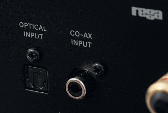

Sekcja cyfrowa jest podstawowa, są tutaj tylko dwa wejścia, współosiowe i optyczne
Sekcja cyfrowa jest podstawowa, są tutaj tylko dwa wejścia, współosiowe i optyczne.

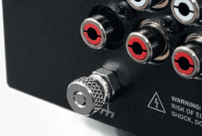

Elex Mk4 obsługuje wkładki MM, jest też wyposażony w dodatkowy trzpień uziemiający (niepotrzebny przy podłączeniu gramofonów Regi).
Nie zabraknie analogowych wejść liniowych, są też dwa wyjścia.

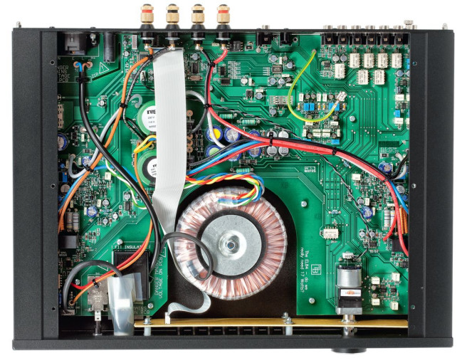

Rega Elex MK4 - układ elektroniczny
Na głównej płytce drukowanej Regi Elexa Mk4 napisano "EL84 – do we really need 17 Watts", drwiąc ze wzmacniaczy lampowych i ich niskiej mocy wyjściowej.

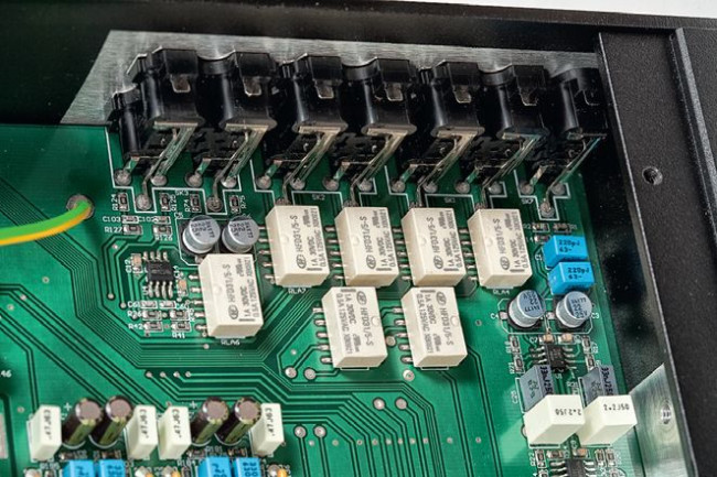

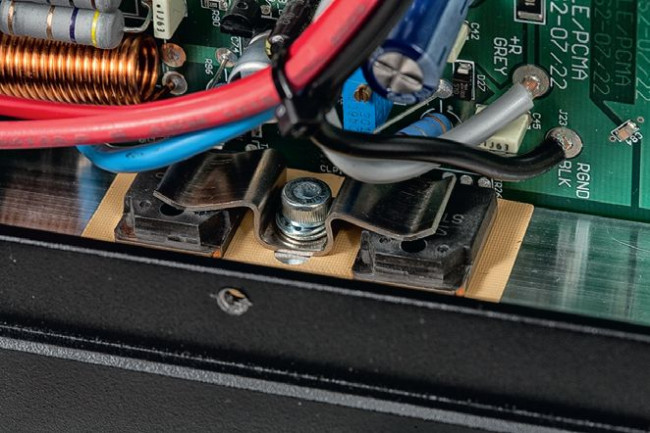

Końcówki składają się z "ustawionych" w klasie A tranzystorów sterujących, za nimi znajduje się para (na każdy z kanałów) układów Darlingtona – pracujących w klasie AB. Takie połączenie daje zdaniem Regi wysoką moc i sprawność typową dla wzmacniaczy w klasie AB oraz brzmienie charakterystyczne dla wzmacniaczy w klasie A.
Sygnał ze źródeł jest obsługiwany przez przekaźniki, następie trafi a do regulatora głośności – potencjometru Alps (w wersji "czarnej"). Przedwzmacniacz gramofonowy bazuje na scalonych wzmacniaczach operacyjnych, korekcja RIAA jest pasywna. Sekcja DAC została zapożyczona z odtwarzacza płyt Saturn. Użyto układów marki Wolfson zarówno w interfejsach wejściowych, jak i właściwej konwersji cyfrowo-analogowej.
Czytaj również: Na czym polega konstrukcja zbalansowana, jakie są jej zalety i wady?
 Płytka audio rozciąga się na całą szerokość obudowy; do chłodzenia końcówek mocy wykorzystano boczne panele (gdzie przykręcone są tranzystory).

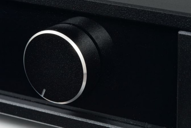

Klasyczny potencjometr regulacji głośności wciąż nie wyszedł z mody.
Wejścia są przełączane za pomocą przekaźników, obok znajduje się przedwzmacniacz phono.
Końcówki mocy składają się z bloku wyjściowego w klasie AB i stopnia sterującego w klasie A.

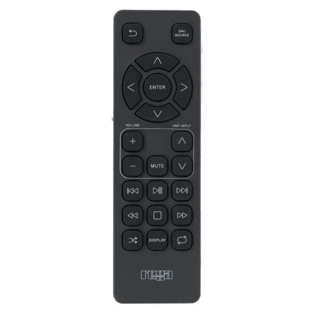

Na wyposażeniu Elex MK4 jest funkcjonalny sterownik, który oprócz Elexa obsłuży też firmowy odtwarzacz płyt.

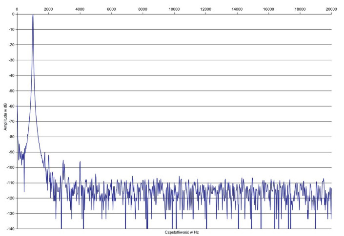

W spektrum harmonicznych (rys. 2) najsilniejsza jest druga (z tego się cieszymy), ale nawet ona nie przekracza pułapu -90 dB (z tego jeszcze bardziej).

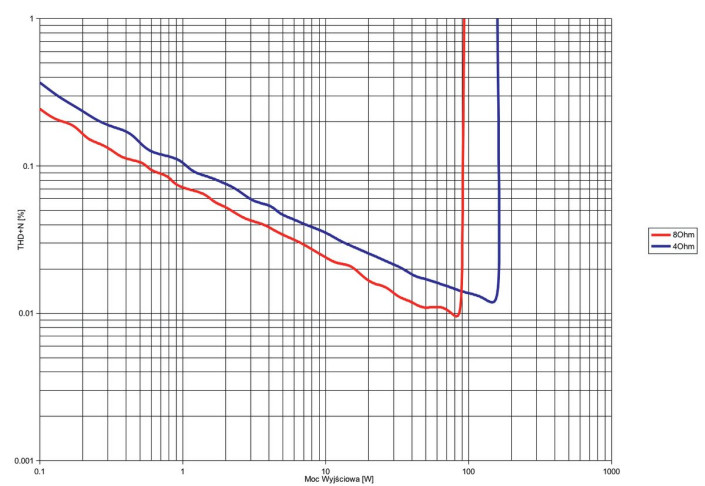

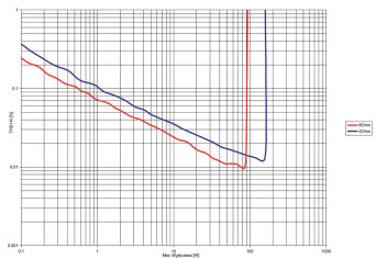

Na wykresie z rys. 3. widzimy także korzystny przebieg THD+N (a więc harmonicznych i szumów). Poniżej 0,1% schodzimy od mocy ok. 0,5 W przy 8 Ω oraz 1 W przy 4 Ω. Współczynnik tłumienia osiąga bezpieczną wartość 80. Wśród wielu testowanych wzmacniaczy Regi, niedrogi Elex Mk4 jest pod względem parametrycznym jednym z najlepszych.
