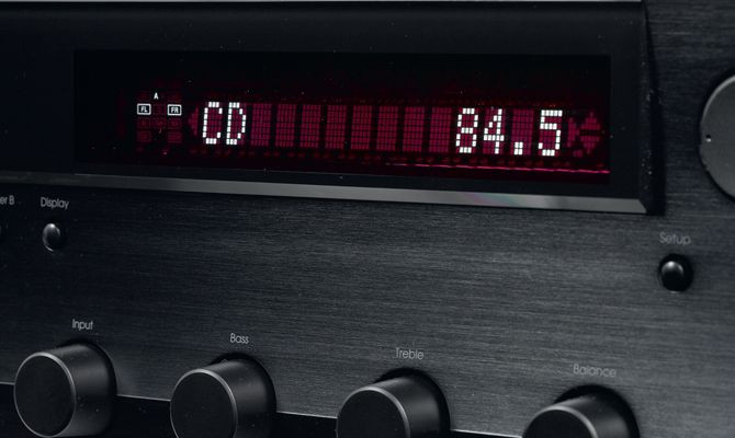

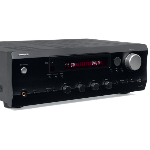

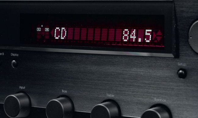

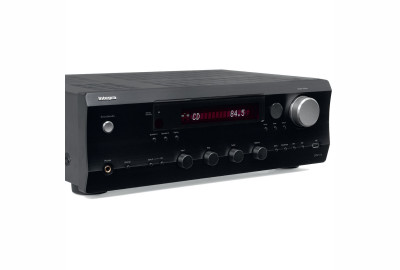

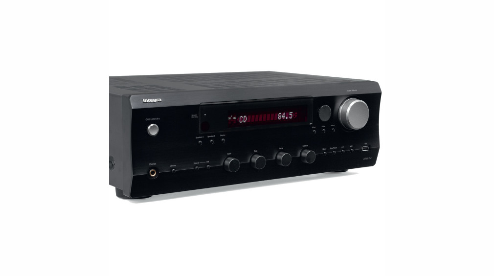

Odróżnienie go na oko od modeli wielokanałowych nie musi być wcale proste. Mogą pomóc pokrętła regulacji barwy i zrównoważenia kanałów, rzadko eksponowane w sprzęcie A/V. Poza tym Integra DTM-7.4 wygląda jak bogato wyposażony amplituner A/V. Na pojemnym wyświetlaczu jest nawet sygnalizacja układu kanałów; oczywiście konfiguracja 5.1 nigdy się na niej nie pojawi.

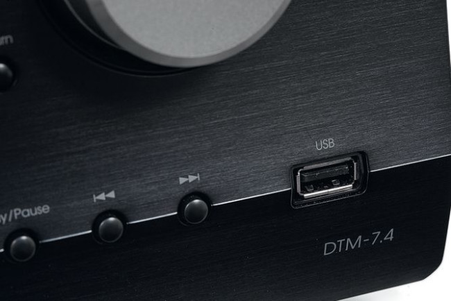

Są przyciski do uruchomienia zdalnej strefy, wielofunkcyjne pokrętło i nawigacja po menu ustawień, które może się też przydać w stereo, tym bardziej, że mamy strumieniowanie – w tej grupie tylko w DTM-7.4. Na froncie jest też wyjście słuchawkowe (6,3 mm) oraz gniazdo USB (dla nośników pamięci z muzyką).

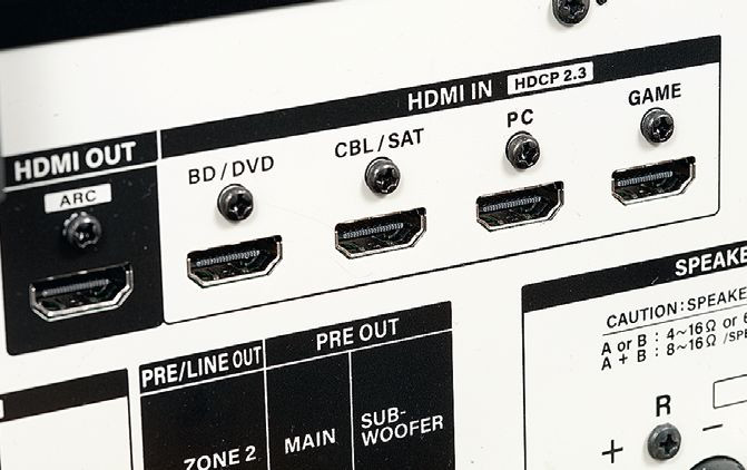

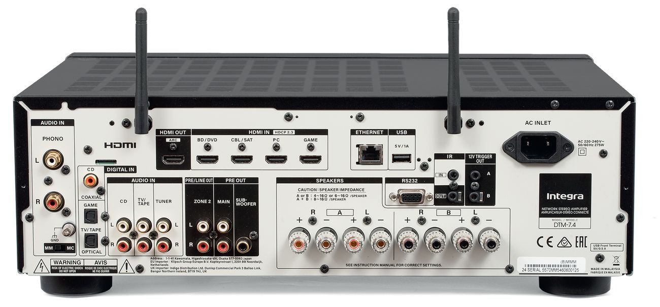

Integra DTM-7.4 ma rekordową liczbę wejść i wyjść w najróżniejszych standardach. Przeważają cyfrowe w dwóch głównych grupach. Pierwszą tworzy sekcja HDMI z czterema wejściami i jednym wyjściem (z kanałem zwrotnym ARC), w drugiej są dwa złącza optyczne i jedno współosiowe. Do tego dochodzi jeszcze gniazdo USB (dublujące funkcje frontowego, nie ma USB-DAC).

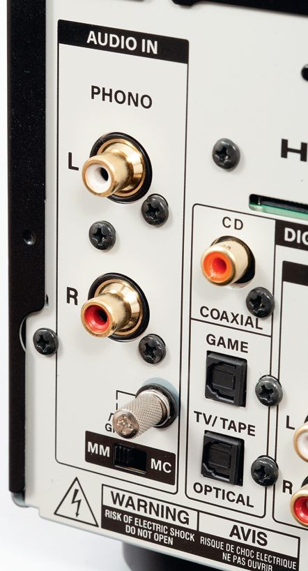

Na świat analogowy otwiera się trzema wejściami liniowymi i jednym gramofonowym, które obsługuje zarówno MM, jak i MC. Impedancję obciążenia dla MM ustalono na typowe 47 kΩ, w przypadku MC jest to 110 Ω.
Do uruchomienia zdalnej strefy będzie potrzebny dodatkowy wzmacniacz (końcówka mocy), sygnał jest dostępny wyłącznie na wyjściach RCA. Kolejna para RCA to wyjście z przedwzmacniacza, jest jeszcze niezależne (już monofoniczne) wyjście subwooferowe.

Również pokrewieństwu ze sprzętem wielokanałowym DTM-7.4 zawdzięcza wyjątkowe wyposażenie zarówno sekcji analogowej, jak i cyfrowej.
Złącza HDMI w sprzęcie stereo pełnią rolę integrującą z telewizorem; w DTM-7.4 oprócz wyjścia z ARC są także regularne wejścia.
Duży jest również potencjał sekcji gramofonowej z obsługą wkładek MM i MC.

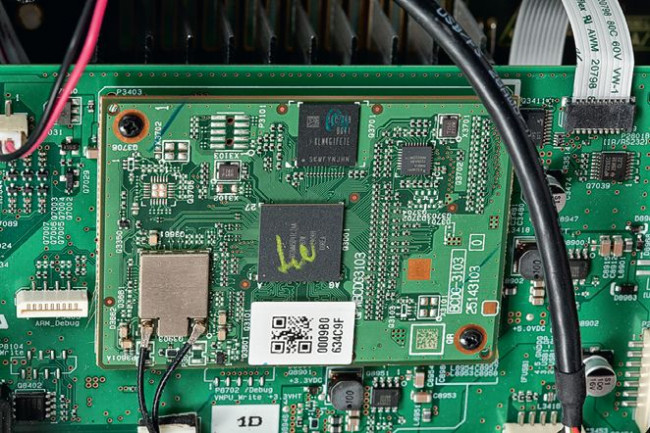

Sieć podłączymy zarówno przez LAN, jak i przez Wi-Fi. Muzykę odtworzymy z wielu źródeł, do najpopularniejszych należy z pewnością Spotify (w formule Connect) oraz Tidal – w tym przypadku za pośrednictwem firmowej aplikacji mobilnej.
Jest też wsparcie dla strumieniowania Apple AirPlay 2, Google Chromecast, DLNA, a nawet Roon. DTM-7.4 czeka również na źródła Blueooth, dekodując nawet sygnały aptX HD. Do dyspozycji jest grafika i nawigacja na ekranie telewizora (podłączonego do DTM-7.4 przez HDMI).

Integra DTM-7.4 jest najbardziej wszechstronna, duży wyświetlacz wywodzi się z amplitunerów wielokanałowych.
Złącze USB dla plików muzycznych straciło na znaczeniu, ale może się przydać.

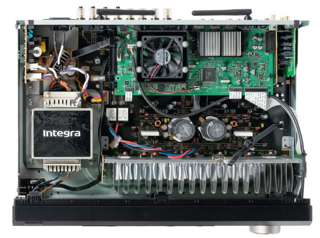

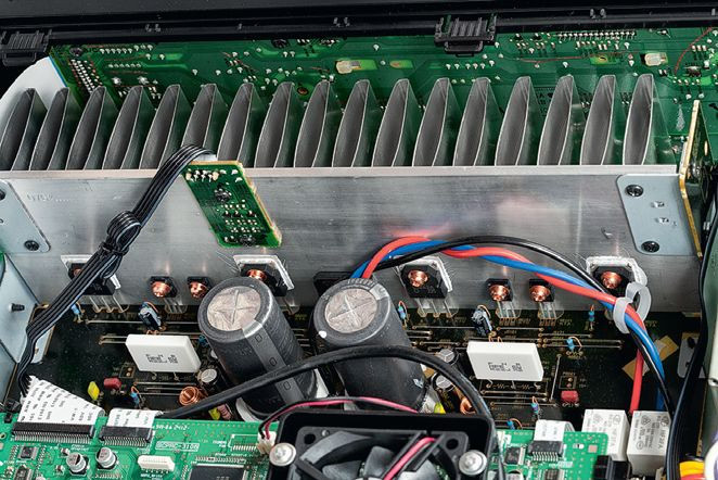

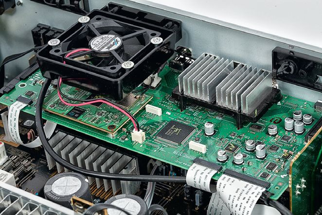

Układ wnętrzaIntegra DTM-7.4  zdradza ogólne podobieństwa do amplitunerów A/V, mimo że są tylko dwa kanały. Typowo rozplanowano poszczególne moduły, a w przedniej części obudowy znajduje się duży radiator. Końcówka mocy składa się z dwóch tranzystorów na kanał, widać także bardziej rozbudowany, niż zwykle, zasilacz.
Układy przedwzmacniacza gramofonowego zajmują niezależną, sporą płytkę.

Wnętrze również przypomina amplituner wielokanałowy; w gruncie rzeczy zmodyfikowano taką konstrukcję do?formy stereofonicznej.
Duży radiator wywodzi się w konstrukcji wielokanałowej; ciepło z dwóch końcówek mocy odprowadzi bez problemu.
Cyfrowa sekcja przedwzmacniacza składa się z wielu procesorów i wymaga chłodzenia.

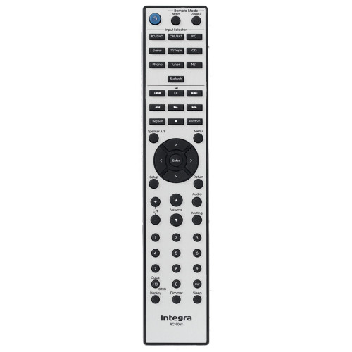

Do obsługi zaawansowanych funkcji potrzebny jest "rosły" pilot, amplituner ma również aplikację sterującą.
