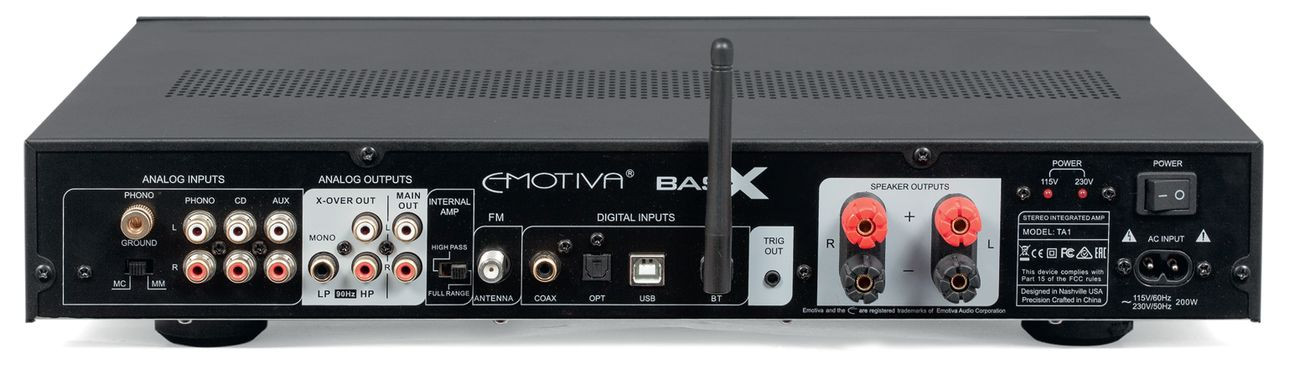

Emotiva BASX TA1 - złącza

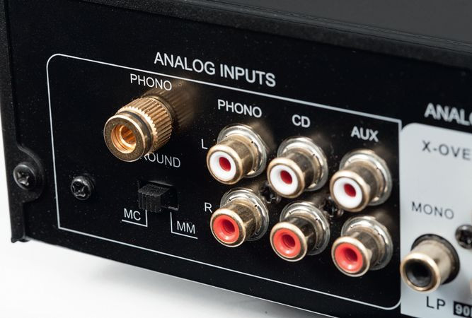

To zadziwiające, jak wiele udało się zmieścić w tak niewielkim i niedrogim urządzeniu. Zacznijmy jednak od wyposażenia standardowego. W sekcji analogowej są dwa wejścia liniowe i jedno wejście phono, ale już tutaj czeka na nas miła niespodzianka, ponieważ obsługiwane są również wkładki MC. W integrze za 3 tysiące złotych to wręcz sensacja.
Znamy tylko podstawowe parametry; wzmocnienie w trybie MM wynosi 44 dB (to wartość uniwersalna), w trybie MC – niskie 55 dB, więc dla niektórych wkładek tego typu może to być nieco za mało.

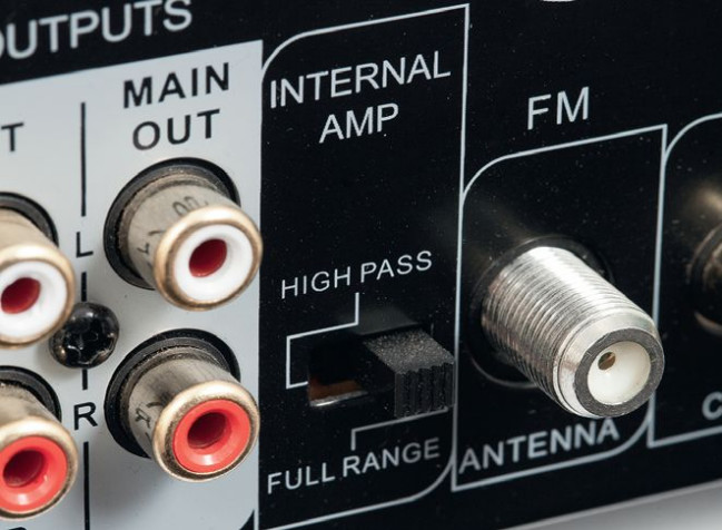

Podstawowe wyjście niskopoziomowe (z przedwzmacniacza) jest pełnopasmowe, ale towarzyszy mu dodatkowa sekcja z filtrowaniem dolnoprzepustowym (90 Hz/12 dB/okt.). W taki sposób przygotowano dwa wyjścia – jedno monofoniczne i jedno stereofoniczne.
Wzmacniacz ma nawet filtry górnoprzepustowe, które opcjonalnie możemy włączyć w zasadniczy tor, aby "odciąć" najniższe częstotliwości od kolumn, gdy zajmuje się nimi subwoofer. Nie tyle genialne, co bardzo pożyteczne.
Emotiva BASX TA1 - sekcja cyfrowa
W sekcji cyfrowej są trzy wejścia: optyczne, współosiowe oraz USB-B w roli USB-DAC, z maksymalną rozdzielczością 24 bit/192 kHz. Uzupełnia je antena odbiornika Bluetooth z kodowaniem SBC, AAC, aptX, a także aptX HD.

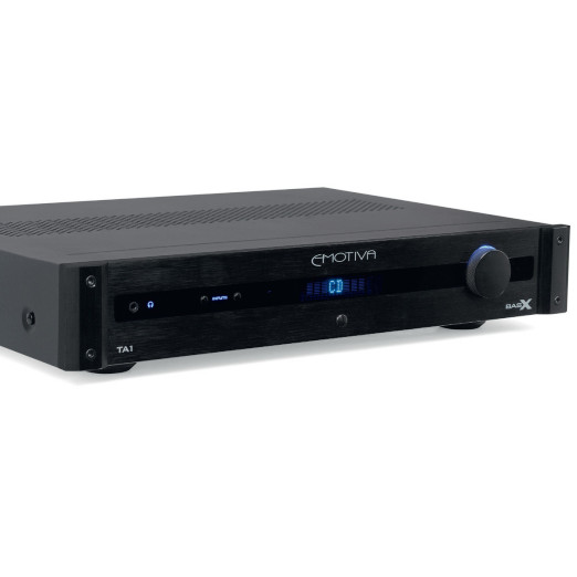

Emotiva BASX TA1 - front

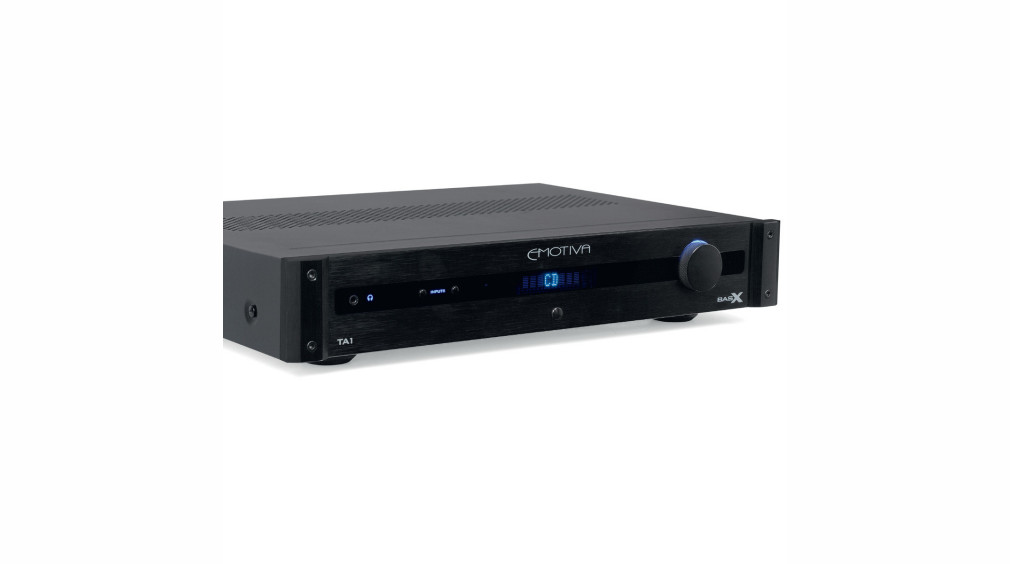

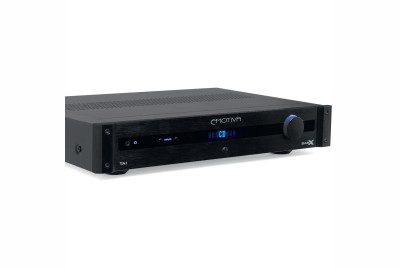

Tych funkcjonalnych rarytasów nie zapowiada front wzmacniacza, prezentuje się jednocześnie surowo i elegancko, boczne "skrzydełka" nadają mu trochę agresywnego, profesjonalnego stylu, wraz z niskim profilem wygląda to jednak zupełnie bezpiecznie.
Czytaj również: Jakie funkcje pełni przedwzmacniacz?

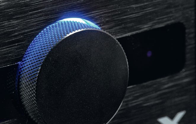

Pokrętło, oprócz regulacji głośności, umożliwia poruszanie się po menu ustawień

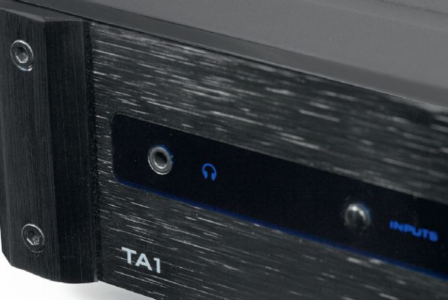

Sygnał do wyjścia słuchawkowego płynie z niezależnego układu wzmacniającego.
Źródła przełączamy sekwencyjnie (dwa przyciski), pokrętło służy oczywiście do regulacji głośności, ale wywołujemy i obsługujemy nim również menu mające trzy działy. Pierwszy dotyczy wyłącznie tunera FM (programowanie stacji i funkcje dodatkowe), drugi – ustawień ogólnych (m.in. jasność matrycy czy resetowanie wzmacniacza), trzeci – sygnałów audio (regulacja barwy i zrównoważenia kanałów).
Wyświetlacz z punktową matrycą prezentuje się skromnie, ale klasycznie i praktycznie. Czytelność jest dobra nawet z dużej odległości. W podstawowym trybie informuje o wybranym wejściu, budzi się do wskazania głośności, gdy ją zmieniamy; prezentuje też parametr sygnału cyfrowego. Wyjście słuchawkowe (6,3 mm) jest podłączone do niezależnego układu wzmacniającego.

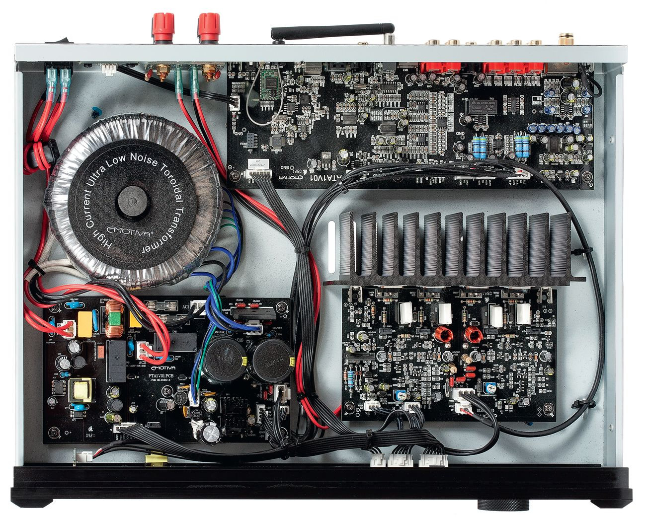

Emotiva BASX TA1 - układ elektroniczny

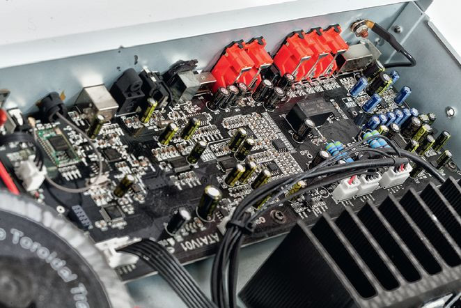

Nie licząc pomocniczego modułu przy przedniej ściance, elektronikę rozlokowano na trzech płytkach. Podstawą zasilacza jest transformator toroidalny. Układy audio podzielono wyodrębniając przedwzmacniacz i końcówki mocy pracujące w klasie AB. Na stosunkowo niedużym radiatorze zainstalowano w sumie cztery (po dwa na kanał) bipolarne tranzystory mocy firmy Toshiba (2SA1941/2SC5198).

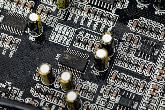

W sekcji cyfrowej najważniejszy jest przetwornik C/A Analog Devices AD1955, który akceptuje sygnały PCM 24/192 oraz DSD (z czego TA1 jednak nie korzysta). Nie jest to ultranowoczesny scalak, ale jeden z tych układów, które są od dawna stosowane z uwagi na ich walory brzmieniowe. Nagraniom cyfrowym nadaje analogowy szlif i stąd wynika jego popularność. W obszarze cyfrowym jest też miniaturowy odbiornik Bluetooth marki Qualcomm.
Po przeciwnej stronie płytki przedwzmacniacza znajdują się obwody analogowe, w tym korekcja gramofonowa oparta na układach scalonych (wzmocnienie).
Za regulację głośności odpowiada współczesny, scalony tłumik JRC NJW1194; to ciekawy, rozbudowany układ dwukanałowy. Oprócz zasadniczej roli (regulacji głośności) zajmuje się także korekcją barwy i zrównoważenia kanałów.

Wnętrze wyraźnie podzielono na trzy sekcje: przedwzmacniacz, końcówkę mocy oraz zasilacz.

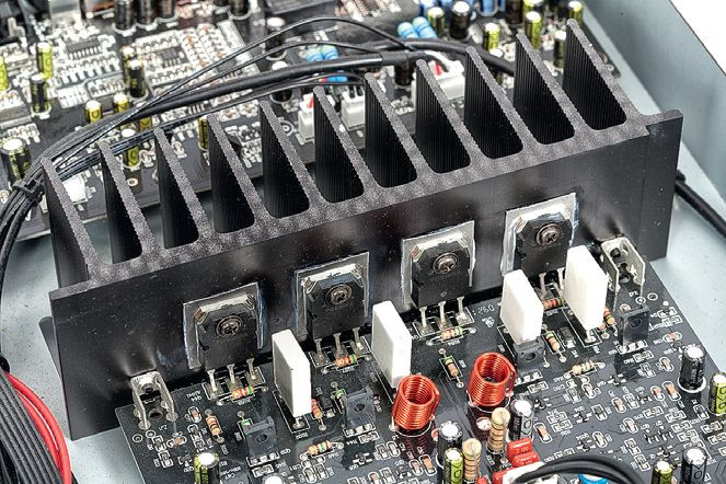

Końcówki mocy są konwencjonalne, pracują w klasie AB, w każdym kanale z parą tranzystorów bipolarnych.

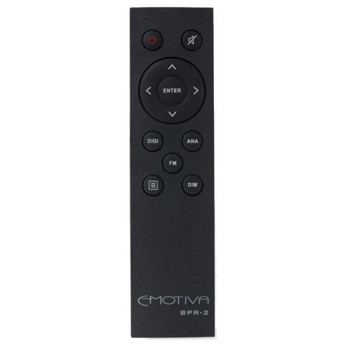

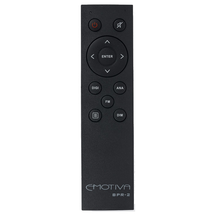

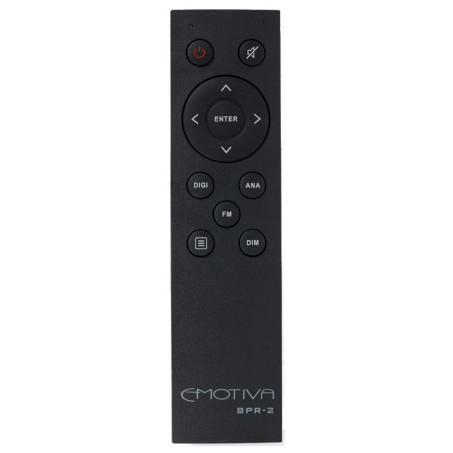

Pilot jest niewielki, ale wygodny i sprytny. Obsługuje wszystkie funkcje, w tym także nawigację po menu.

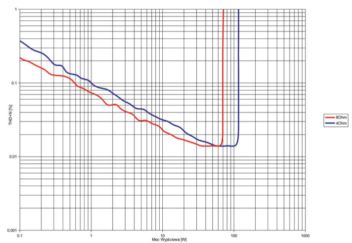

Przedstawione w specyfikacji wartości mocy wyjściowej, a więc 60 W przy 8 Ω oraz 100 W przy 4 Ω, BasX TA1 wyraźnie przekroczył, docierając do odpowiednio: 71 i 116 W. W trybie stereo spadki są niewielkie – 2 x 69 W przy 8 Ω i 2 x 110 W przy 8 Ω.
Emotiva pryncypialnie trzyma się standardowej czułości, która wynosi dokładnie 0,2 V. Dlatego wystarczy umiarkowane napięcie ze źródła, aby osiągnąć moc maksymalną, a niewielkie "wychylenie" (bo układ jest elektroniczny) pokrętła dostarczy dużo decybeli. Odstęp od szumów jest dobry (83 dB), dynamika dotarła do 102 dB.

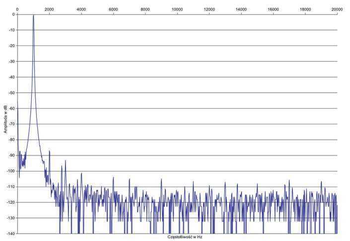

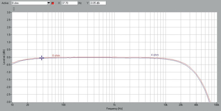

Na charakterystykach częstotliwościowych (rys. 1) widać niewielki spadek przy 10 Hz (ok. -0,5 dB), ale większy w zakresie wysokotonowym, -3 dB odczytujemy przy ok. 70; to jednak wciąż nie jest powód do zmartwień. Również rys 2. wygląda dobrze; jedyną harmoniczną przekraczającą granicę -90 dB jest relatywnie "przyjazna" druga (a i jej poziom jest umiarkowany, -87 dB).
Charakterystyczną cechą większości wzmacniaczy tranzystorowych jest wyraźne przesterowanie (szybki wzrost zniekształceń) po przekroczeniu pewnej mocy, ale obniżanie się THD+N do tego obszaru (głównie na skutek zmniejsza się składowej szumu).
BasX TA1 jest dobrym przykładem takiego schematu. Już powyżej 1 W przy 4 Ω, a nawet ok. 0,5 W przy 8 Ω, THD+N są niższe od 0,1%. Współczynnik tłumienia wynosi 91. BasX TA1 to wzmacniacz jeszcze nie idealny, ale bezproblemowy.
