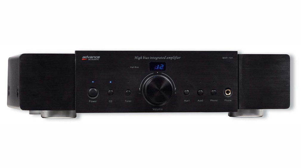

Front wzmacniacza Advance Acoustic MAP-101 wykonano z grubego aluminium i podzielono na segmenty - grubszy i wyższy pośrodku plus płytsze po bokach. Całość jest czarna (wyróżnik nowej serii Black Line).
Na środku umieszczono pokrętło wzmocnienia i - niespodzianka - niebieski wyświetlacz alfanumeryczny, wskazujący poziom wysterowania. Kręcąc gałką można się przekonać, że za nią znajduje się enkoder, a nie klasyczny potencjometr.
Po obydwu stronach zamontowano przyciski zmieniające wejścia oraz włącznik sieciowy (bez trybu standby) - wszystkie z niebieskimi diodami. Z prawej strony mamy też gniazdo słuchawkowe (duży jack).
Na tym historia o wszechstronności MAP-a się nie kończy - podpis "phono" pod jednym z przycisków świadczy o tym, że mamy tu także przedwzmacniacz gramofonowy. Mój sokoli wzrok wyłowił jeszcze jeden napis wraz z towarzyszącą diodą, wskazującą na uruchomienie trybu "High Bias".

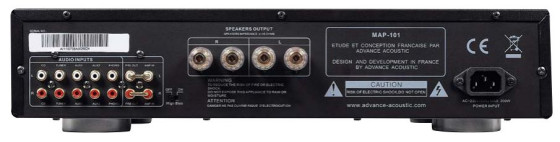

Między tymi dwoma trybami przechodzimy przesuwając mały przełącznik na tylnej ściance, obok którego widać ładne gniazda RCA, dla czterech wejść liniowych i jednego gramofonowego (MM) a także dla wejścia na końcówkę mocy i wyjścia z przedwzmacniacza - spięte złoconymi zworami. Na środku znajdują się bardzo ładne, złocone, wygodne w dokręcaniu gniazda głośnikowe - takie same spotkamy w wielu drogich produktach.

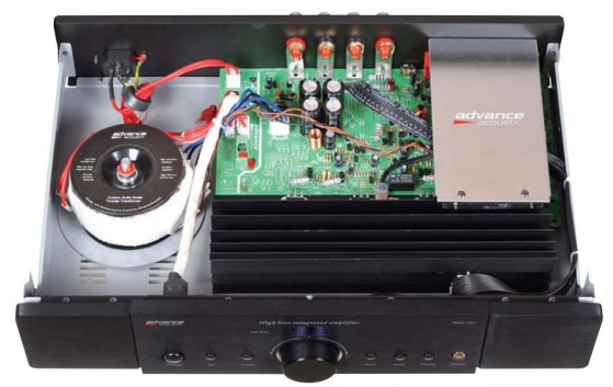

Advance Acoustic MAP-101 - wnętrze
Wnętrze wzmacniacza Advance Acoustic MAP-101 kontynuuje dobrą passę. Sekcję przedwzmacniacza zaekranowano - tylko od góry, ale zawsze... Ma ona swoje własne uzwojenie w transformatorze, a jej centrum, w przenośni i dosłownie, zajmuje duży układ scalony Philipsa - 8-bitowy mikrokontroler, sprawujący pieczę nad zabezpieczeniami przed zwarciem i przegrzaniem a także nad sterowaniem wzmocnieniem.

Obok umieszczono małą, scaloną drabinkę rezystorową oraz scalony przełącznik W tej części znajdziemy jeszcze jeden układ scalony - 4580 firmy JRC w preampie gramofonowym. Resztę układu zbudowano na bazie tranzystorów.
W końcówkach mocy pracują pary bipolarnych tranzystorów Toshiby (2SA1941- +2SC 5198). Elementy bierne są standardowe, co nie powinno dziwić, zważywszy na cenę urządzenia. Całość robi bardzo dobre wrażenie.

Na głównej płytce znalazł się też zasilacz końcówki z czterema niewielkimi kondensatorami, a z boku umieszczono transformator toroidalny.

W trybie "High Current" poprawia się separacja źródeł i czytelność przestrzeni z akustyką studia nagraniowego. Pojawia się jednak problem: radiator w Advance Acoustic MAP-101 jest raczej niewielki; naklejono na nim czujnik temperatury, który po przekroczeniu pewnej wartości, przełącza automatycznie w tryb pracy w klasie AB, a po ochłodzeniu radiatora z powrotem włącza wysoki prąd podkładu (klasa A).
Z normalnymi kolumnami głośnikowymi MAP w trybie HC wytrzymywał 10, góra 15 minut "średnio głośnego" grania. Radiator jest po prostu za mały i zbyt szybko się nagrzewa.

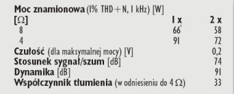

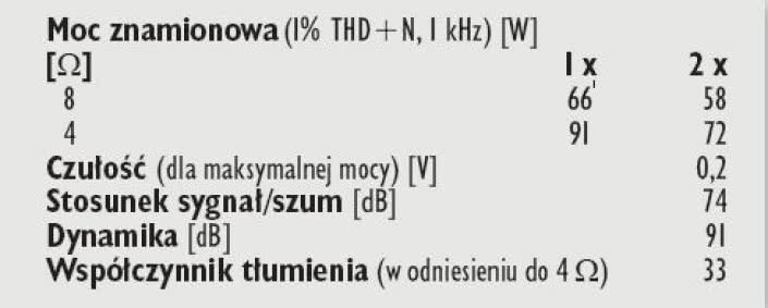

Moc znamionowa (1% THD+N, 1 kHz) [W] 8 Ω, 2x 58
Moc znamionowa (1% THD+N, 1 kHz) [W] 4 Ω, 2x 72
Czułość (dla maksymalnej mocy) [V] 1x 0,2
Stosunek sygnał / szum (filtr A-ważony, w odniesieniu do 1W) [dB] 74
Dynamika [dB] 91
Współczynnik tłumienia (w odniesieniu do 4 Ω) 33
Najmniejszy ze wzmacniaczy Advance Acoustic chwali się przyzwoitą mocą wyjściową. Dostarczając na wejście liniowe sygnał o wzorcowym napięciu 0,2 V, uzyskamy 66 W przy 8 omach. Moc utrzymywana jest na dobrym poziomie - 2 x 58 W - w trybie dwukanałowym, obciążenie 4-omowe przynosi wzrost do 2 x 72 W.

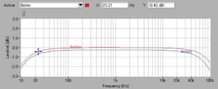

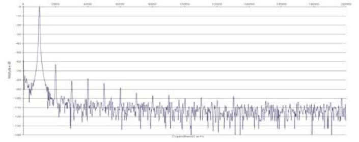

Słabszą stroną wzmacniacza jest poziom szumów (S/N tylko 74 dB), dlatego mamy także i nie najwyższą dynamikę - 91 dB. Pasmo przenoszenia (rys. 1) jest szerokie, wykres dla 4 omów charakteryzuje się minimalnie większym spadkiem w zakresie najwyższych częstotliwości. Widać również niższy współczynnik wzmocnienia napięciowego. Wysoki udział w spektrum zniekształceń (rys. 2) mają parzyste z najsilniejszą drugą (-63 dB), czwartą (-78 dB) oraz szóstą (-88 dB), ale nieparzyste trzecia i piąta również przebijają się ponad -90 dB.

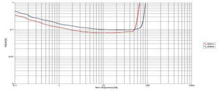

Razem z szumem nie pozwala to na osiągnięcie niskich pułapów THD+N (rys. 3), choć w szerokich zakresach wykres jest płaski. Nieco lepiej jest dla 8 omów, bo wtedy wzmacniacz potrafi zejść z THD+N poniżej 0,1% w zakresie 2 - 51 W.
