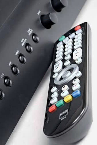

Ładny pilot z podświetleniem; w czasach 3020 o takim sterowniku niskobudżetowego wzmacniacza nawet się nie śniło.
