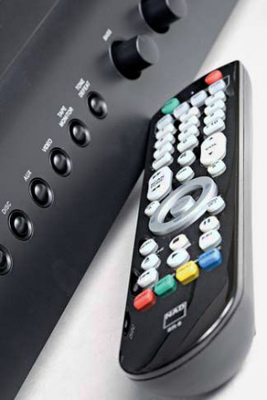

Gałki rozmieszczono w klasycznej konfiguracji, tj. z większym pokrętłem wzmocnienia umieszczonym na skraju prawej strony i trzema mniejszymi obok; służą one do "zrównoważenia" kanałów oraz regulacji niskich i wysokich tonów, które można odłączyć przyciskiem nazwanym "tone defeat".
Kolejnymi przyciskami wybieramy wejście. Jest ich aż siedem, przy czym ostatni powiązano z ulokowanym tuż obok wejściem mini-jack dla przenośnych urządzeń audio. Po lewej stronie mamy jeszcze gniazdo słuchawkowe duży-jack i wyłącznik "standby".

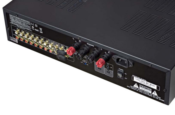

We wzmacniaczu NAD C326BEE mamy aż siedem wejściowych par RCA, w tym jedno duplikujące mini-jack z przodu. Jest też wyjście do nagrywania oraz dwa pojedyncze wyjścia oznaczone "sub", którymi możemy wysłać regulowany sygnał, np. do subwoofera.
Obok widać "regularne" wyjście z przedwzmacniacza i spięte zworami wejście na końcówkę. Zaciski głośnikowe występują w pojedynczym zestawie, pod nimi umieszczono gniazda mini-jack dla triggerów i czujnika podczerwieni, a obok przełącznik, którym możemy aktywować układ soft clipping. Podobnie jak w 550A, wraz z gniazdem IEC pojawia się mechaniczny włącznik sieciowy.

Imponujący arsenał przyłączy wyczerpuje temat.

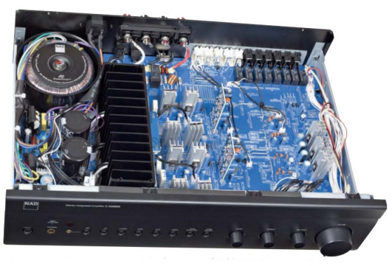

Układ elektroniczny wzmacniacza NAD C326BEE niemal w całości znalazł się na jednej, dużej drukowanej płytce; wyjątkiem są potencjometry, dla których wydzielono osobną płytkę.
Patrząc z góry, nie zobaczymy niemal żadnych układów elektronicznych, a jedynie mnogość drutowych zworek, ponieważ znaczna większość elementów została nalutowana od spodu, w technice SMD. Należą one do jednych z najmniejszych elementów tego typu, jakie widziałem.
Sygnały wejściowe przełączane są w hermetycznych przekaźnikach. Wstępne wzmocnienie zapewniają maleńkie tranzystory. Następnie sygnał jest przesyłany do przodu urządzenia - czarnego potencjometru Alpsa (takiego samego, jak w 550A), a potem wraca na główną płytkę.
Końcówkę podzielono na trzy sekcje, z których pierwsza, wejściowa, została zmontowana na pionowo wpiętych płytkach w montażu SMD. W drugiej mamy klasyczne, spore tranzystory, przykręcone do niewielkich radiatorów parami.
Ta część ma pracować w klasie A, dlatego ważne jest dobre chłodzenie. Na końcu znajduje się sekcja prądowa z pojedynczymi parami bipolarnych tranzystorów NWJ0281+NJW0302 firmy Motorola, pracujących w klasie AB.
Za radiatorem mamy zasilacz - średniej wielkości transformator toroidalny w ekranie oraz dwa kondensatory o pojemności 15 000 mikro na kanał. Trafo nie jest wielkie, ale urządzenie wyposażono w układ PowerDrive, umożliwiający dostarczenie chwilowej mocy, znacznie przekraczającej moc "w sinusie" (RMS).
Dzięki tej technice wzmacniacze NAD-a prezentujące się często w opisach dość cienko, potrafią zagrać całkiem dynamicznie.

W C 326 BEE, podobnie jak w 550A, zasilanie odseparowano od części wzmacniającej głównym radiatorem końcówki. Sekcja wejściowa końcówki mocy została zbudowana w technice SMD na małych płytkach, wpiętych do głównej płyty-matki.

Ładny pilot z podświetleniem; w czasach 3020 o takim sterowniku niskobudżetowego wzmacniacza nawet się nie śniło.
