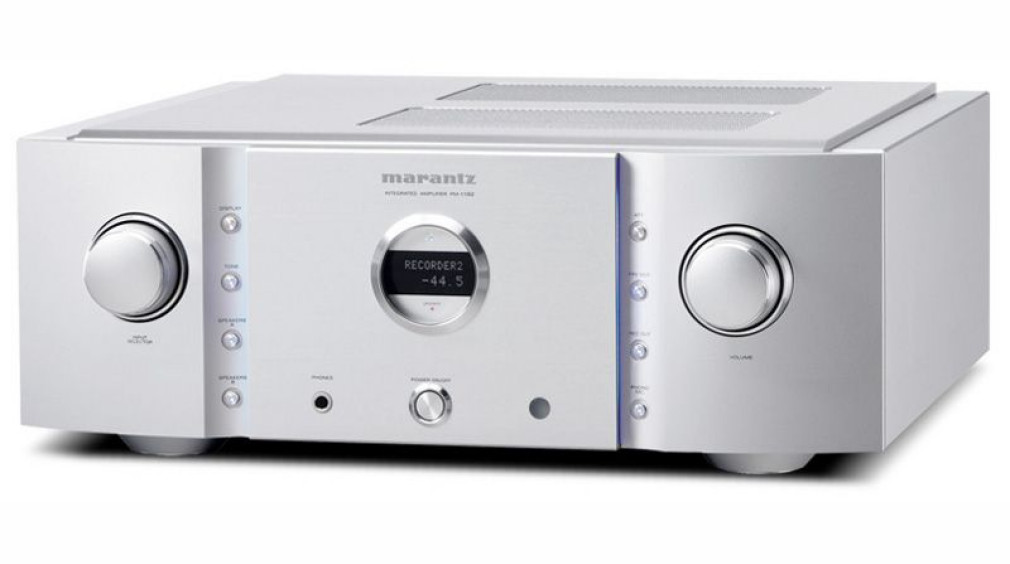

Front Marantza PM11S2 podzielono na trzy części - taki wygląd jest proponowany przez Marantza już od kilku lat. Pośrodku mamy płaską część, na której umieszczono okrągłe okienko, a w nim nieduży, ale efektowny niebieski wyświetlacz, na którym pokazywana jest siła głosu (w decybelach) oraz wybrane wejście. Poniżej widać mechaniczny wyłącznik stand-by oraz gniazdo słuchawkowe typu duży-jack.
Z obydwu boków mamy wygięte elementy, łączące się ze środkowym za pomocą pionowych wyżłobień, w których umieszczono niebieskie podświetlenie oraz dodatkowe przyciski - część z nich z niebieskimi diodami pośrodku. Aktywujemy nimi dwie pary wyjść głośnikowych, regulację barwy dźwięku, możemy wyłączyć owo podświetlenie jak i centralny wyświetlacz.
Przyciskami z drugiej strony można aktywować wyciszenie o -20 dB, -40 dB lub całkowicie (parametr ten ustawiamy w menu), aktywujemy wyjście z przedwzmacniacza, wyjście do nagrywania lub zmieniamy wejście gramofonowe z MM na MC. Wreszcie to, co największe: dwie gałki, po lewej - zmieniająca wejście, a po prawej - siły głosu.

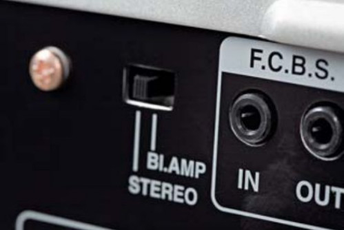

Po prawej stronie, oprócz gniazda sieciowego IEC, mamy przełącznik "stereo/bi-amp" oraz gniazda RCA systemu zdalnego sterowania o nazwie F.C.B.S. (Floating Control Bus System). Marantz PM-11S2 sterowany jest mikroprocesorem, a ten umożliwia współpracę w różnych konfiguracjach. Możemy podłączyć za jego pomocą dwa takie same wzmacniacze i zastosować klasyczny bi-amping.
Urządzenia będą sterowane z jednego pilota, a jedno z nich będzie się zachowywało jak końcówka mocy. Można podejść do tematu jeszcze bardziej ambitnie i złożyć system wielokanałowy - potrzebne będą trzy lub cztery takie same PM-15S2 i odtwarzacz z wyjściem wielokanałowym (najpewniej SACD lub Blu-ray). Tylna ścianka jest miedziowana, a chassis przykręcono do solidnej, aluminiowej podstawy.

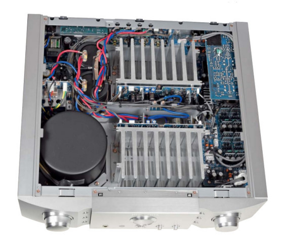

Wnętrze Marantza PM11S2 podzielono na komory aluminiowymi, miedziowanymi ekranami. Utworzono sekcje: dwie osobne końcówki mocy, dwie części przedwzmacniacza (liniowy i gramofonowy), zasilacz i filtr napięcia zasilającego.
Podstawą sekcji napięciowych są nowe, ultraszybkie moduły HDAM-SA3. To powrót do modułów dyskretnych (przez jakiś czas były one częścią całego układu na większej płytce drukowanej), małych płytek wpinanych do głównej.
Na każdej z nich znajdziemy cztery tranzystory i kilka oporników. Moduły nie mają jednak metalowych osłon - już kilka lat temu inżynierowie Marantza stwierdzili, że bliskość metalu, poza pewnymi zaletami (ekranowanie), jest niepożądana - prądy wirowe indukowane w ekranach zakłócają zwrotnie sygnał podstawowy.
Sygnał z niezłoconych gniazd RCA trafia na płytkę główną, gdzie buforowany jest w modułach HDAM, dzięki czemu mamy idealną separację między wejściami. Dopiero dalej wybierane jest aktywne wejście w hermetycznych przekaźnikach Takamisawy. Tłumik - to układ scalony, analogowy, sterowany cyfrowo.
Pośrodku umieszczono dwa, bardzo duże, odlewane radiatory z aluminium, do których przykręcono końcówki mocy. Ich układ jest w całości tranzystorowy, a na tej samej płytce umieszczono też część układów filtrujących napięcie.

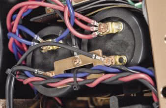

Podstawą zasilacza jest bardzo duży, ekranowany transformator toroidalny z kilkoma uzwojeniami wtórnymi. Obok znajdują się dwa duże kondensatory filtrujące napięcie i płytkę, na której umieszczono rozbudowane układy stabilizujące. Osobny zasilacz umieszczono przy płytce przedwzmacniacza.
Na wszystkich kablach prowadzących napięcie widać rdzenie ferrytowe. Tuż przy gnieździe EIC, pod ekranem, umieszczono filtry typu "PI" złożone z dławików i kondensatorów, a do wspomnianego ekranu przykręcono mostki prostownicze (dla każdego kanału osobno) końcówek - szybkie diody Shotky’ego, generujące mniej szumów.
Wszędzie widać znakomite elementy bierne, np. kondensatory Elna Cerafine, Nichicon Fine Gold, polipropyleny Philipsa itp. Naprawdę jest bogato…
Czytaj również: Co to jest współczynnik tłumienia wzmacniacza?
Wzmacniający ścisk – masywne radiatory, potężny transformator i sporo płytek. Wiemy, za co płacimy.

Wzmacniacz może pracować sam albo w trybie bi-amping; wtedy można podłączyć taki sam wzmacniacz zintegrowany, pracujący już jako końcówka mocy. Sterowaniem zajmuje się F.C.B.S. (Floating Control Bus System).

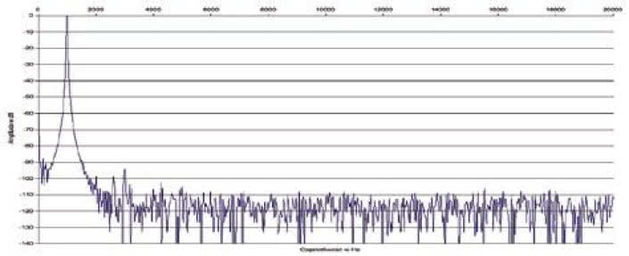

Laboratorium Marantz PM11S2
Najlepsza integra Marantza ma spore możliwości mocowe, choć w tym gronie wszyscy dobrze napinają muskuły. Fabryczne 100 W przy 8 omach i 200 W przy 4 omach to obietnice dalece zaniżone, 11-tka wyraźnie przekracza wyznaczone przez producenta specyfi kacje, przy 8 omach uzyskaliśmy 145 W, a przy 4 omach aż 256 W, z kolei w trybie dwukanałowym odpowiednio 2 x 141 W i 2 x 256 W.
Do pełnego wysterowania potrzebny będzie nieco wyższy, niż zwykle, poziom ze źródła - czułość wynosi dokładnie 0,3 V. Szum na poziomie -86 dB nie jest może rekordowo niski, ale to i tak najlepszy wynik w tej stawce. Wraz z wysoką mocą Marantz nie ma problemów z osiągnięciem wysokiej dynamiki (108 dB).

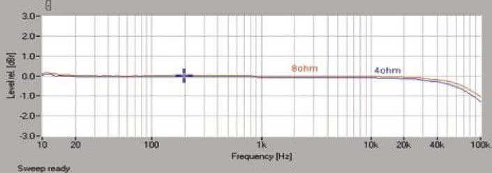

Znakomicie przedstawia się pasmo przenoszenia (rys.1.) bez najmniejszego spadku przy 10 Hz i tylko z minimalnym (ok. 1 dB przy 8 omach i 1,2 dB przy 4 omach) dla granicznych 100 kHz.

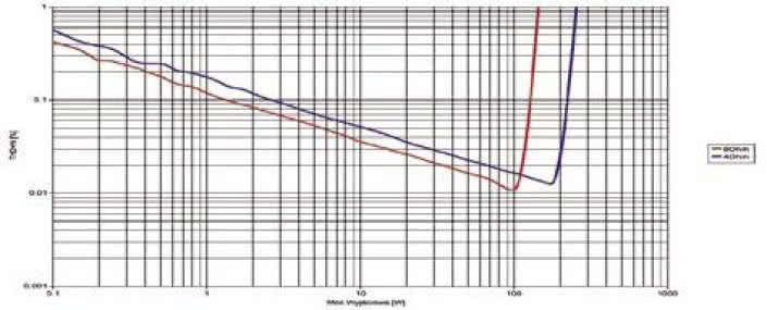

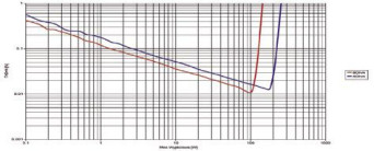

Rozkład zniekształceń (rys. 2.) też nie zdradza najmniejszych kłopotów, żadna z harmonicznych nie przebija się ponad poziom -90 dB. Wystarczy moc wyjściowa ok. 1 W (8 omów) i 2,5 W (4 omy) by uzyskać zniekształcenia poniżej 0,1 % (rys. 3.) aż do wejścia w obszar przesterowania, które następuje - tak jak w przypadku większości wzmacniaczy tranzystorowych - bardzo gwałtownie. Marantz radzi sobie równie dobrze z obciążeniami 8- jak i 4-omowymi wykazując tylko niewielkie różnice.
