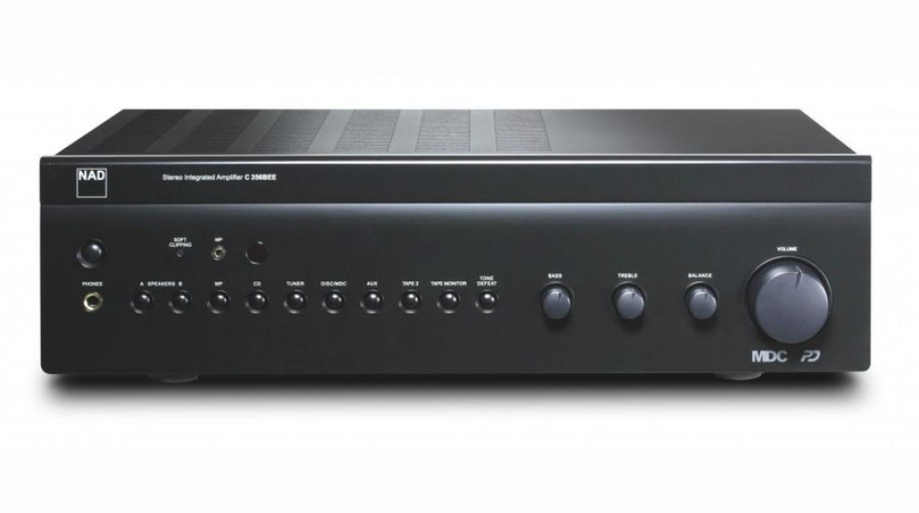

Na tle konkurentów NAD C356BEE jest potężny. Szara powierzchnia metalowego frontu demonstruje niemało przycisków i pokręteł, co nie jest może zgodne z audiofilskim minimalizmem, ale przecież doskonale wpisuje się w styl firmy, której audiofilskich zasług nie sposób odmówić.
Każde źródło ma swój własny, okrągły przycisk selekcji, w rządku znalazły się jeszcze klawisze do aktywowania terminali głośnikowych oraz systemu Direct - wyłączającego działanie trzech regulacji: tonów niskich, wysokich i zrównoważenia kanałów, oraz zapewniającego najkrótszą ("najczystszą") ścieżkę sygnału.
Oczywiście zawsze musi się w niej znaleźć miejsce dla głównego regulatora wzmocnienia - za największą z przodu gałką pracuje klasyczny, analogowy potencjometr.
NAD C356BEE ma wyjście słuchawkowe w postaci "dużego jacka" oraz wejście minijack dla sprzętu przenośnego - wszystkie odtwarzacze, w tym iPody, muszą dostarczyć tutaj sygnały analogowe, jest to po prostu wejście liniowe, tyle że uzbrojone w przyjazne dla mobilnych grajków gniazdko.

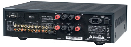

Na wysokiej tylnej ściance jest wystarczająco dużo miejsca, by wygodnie, bez ścisku ulokować dwie pary terminali połączeniowych. W związku z ciągłymi nieporozumieniami "impedancyjnymi", obok wyjść znalazła się także informacja o tym, że minimalne obciążenie wynosi 4 omy w przypadku podłączenia jednej pary kolumn i 8 omów w przypadku podłączenia (i aktywowania) dwóch par.
Trudno jednak liczyć na cudowną przemianę w zachowaniu producentów tych ostatnich i rzetelność informacji o prawdziwej impedancji kolumn - dlatego przy uruchamianiu dwóch par kolumn jednocześnie (co zdarza się rzadko) należy zachować szczególną czujność.

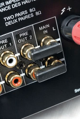

Często spotykanym rozwiązaniem we wzmacniaczach NAD-a jest wyjście z przedwzmacniacza i wejście na końcówki mocy spięte za pomocą zewnętrznej zwory. Wraz z nią urządzenie działa jak wzmacniacz zintegrowany, wyjmując ją możemy wykorzystywać niezależnie obydwie sekcje, lub np. wprowadzić w tor procesor.
Niezależnie mamy dodatkowe, zawsze aktywne wyjście z przedwzmacniacza - można więc podłączyć dodatkową końcówkę mocy do układu bi-amping, wykorzystując NAD C356BEE jako integrę. Otrzymujemy do dyspozycji pięć wejść liniowych i dwie pętle dla rejestratorów, a wszystkie gniazda RCA są złocone... Chyba darujemy NAD-owi te plastikowe gałki z przodu, kiedy jest tak świetnie wyposażony.

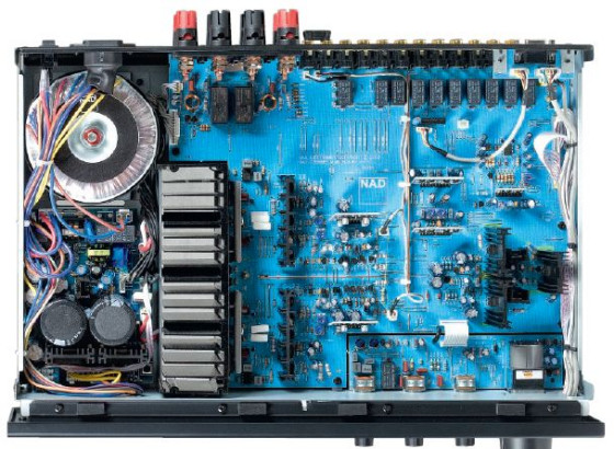

Przejrzysty wewnętrzny układ zajmuje przestrzeń dużej obudowy. Sygnał z wejść jest przełączany w przekaźnikach, skąd trafia w pobliże przedniej ścianki na dodatkowy, mały druk z przedwzmacniaczem - to połączenie wykonano za pomocą taśmy.
Za regulację wzmocnienia odpowiada wysokiej klasy potencjometr Alps, regulacje barwy "nie miały tyle szczęścia", dlatego najlepiej wyłączyć je przyciskiem Direct. W końcówkach mocy pracują po dwa tranzystory na kanał, przytwierdzone do niewielkiego radiatora. Transformator toroidalny znajduje się przy tylnej ściance.

Większość układów zebrano na jednej płytce drukowanej.

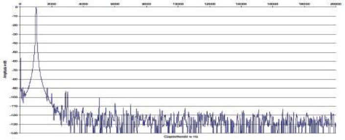

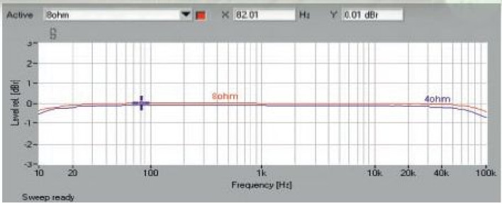

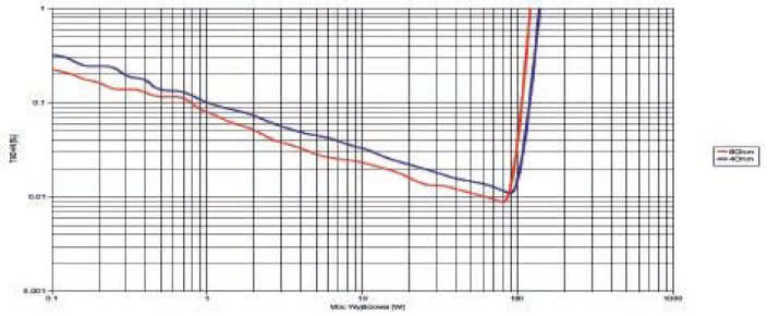

Kontynuuje dobrą passę w pomiarze pasma przenoszenia (rys.1), odchyłki przy 10 Hz i 100 kHz mieszczą się w granicach -0,5 dB. Spektrum zniekształceń (rys. 2) potwierdza nie tylko niski poziom szumów, ale i znikomy udział harmonicznych, najsilniejsza druga leży przy -90 dB, a trzecia o 5 dB niżej.
Zniekształcenia THD+N są niższe od 0,1 % dla mocy przekraczającej 0,8 W przy 8 omach i 1 W przy 4 omach (rys. 3).
