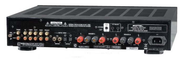

Na tylnej ściance znajduje się więcej elementów niż w większości tego typu urządzeń. Podwójne terminale głośnikowe zamontowano poziomo, a nie jeden nad drugim, dlatego też z podłączeniem grubszych kabli nie będzie problemu.
W szeregu złoconych gniazd RCA znajdują się cztery wejścia liniowe, jedno wyjście z przedwzmacniacza (system możemy więc rozbudować o zewnętrzną końcówkę mocy), a także wejście dla gramofonu analogowego z wkładką MM.

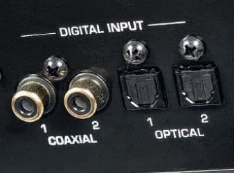

Największym zaskoczeniem są jednak wejścia cyfrowe - dwa współosiowe i dwa optyczne. Jakby się nad tym chwilę zastanowić, to ich obecność jest naturalną konsekwencją złącza USB (na przedniej ściance), bo przecież mając już wszystkie układy elektroniczne do jego obsługi, dołożenie "parki" cyfrowej z tyłu jest kwestią minimalnych nakładów finansowych, a przede wszystkim dobrej woli i wyobraźni, której projektantom Rotela nie zabrakło.

Co ważne, gniazda obsługują sygnały o rozdzielczości 24 bity/192 kHz (PCM), co otwiera drogę do plików Flac. Nie taką jednak łatwą, jak by się optymistycznie wydawało, ponieważ większość komputerów podłączamy do sprzętu audio przez złącze USB (przedni port w RA-12 nie spełnia takiej roli), a tym razem trzeba znaleźć sprzęt (lub sposób) na wyjście koaksjalne lub optyczne - jednak nie każdy komputer takie ma. Z tyłu znajduje się jeszcze drugi, mały port USB, służący wyłącznie do aktualizacji oprogramowania sterującego wzmacniacza.

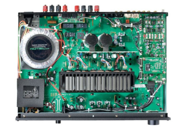

Na dnie obudowy większość przestrzeni zajmuje duża, główna płytka drukowana. W prawym tylnym rogu umieszczono płytkę z obsługą wejść i konwerterami cyfrowo-analogowymi. Jej najważniejszym elementem jest DAC Wolfson WM8740, układ 24/192 o teoretycznej dynamice 117 dB. Przetwornik ten ma wbudowane dwa różne filtry wyjściowe, które można przełączać, ale Rotel tej możliwości nie udostępnił.
Sygnał do przetwornika biegnie z wejść cyfrowych lub portu USB. Oczywiście końcówki mocy użyte w tym wzmacniaczu muszą mieć dostarczony sygnał analogowy, stąd potrzeba konwersji cyfrowo-analogowej.
Radiator jest umieszczony w centrum, pracują na nim tranzystory bipolarne. Pilot może obsługiwać nie tylko wzmacniacz, ale i inne komponenty Rotela, a w integracji i kontroli nad całością pomaga system sterowania Rotel Link.
Czytaj również: Dlaczego nie można podłączać kolumn 4-omowych do wzmacniaczy 8-omowych?
Głównym elementem zasilacza jest duży transformator toroidalny, a wydajny zasilacz wspiera możliwości mocowe, w rzeczywistości znacznie większe niż to deklaruje producent.

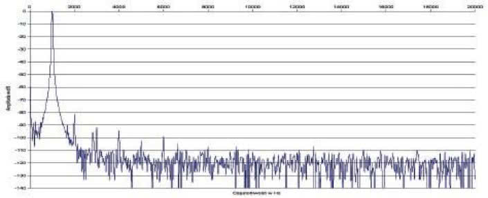

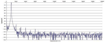

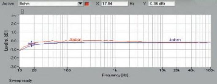

W pasmie przenoszenia (rys.1) notujemy spadek -1 dB przy 10 Hz, wyżej wzmacniacz pracuje idealnie aż do granicznych 100 kHz (poziom 0 dB!). Spektrum zniekształceń (rys. 2) uspokaja - druga harmoniczna sięga -82 dB, ale już trzecia i czwarta, choć widoczne, leżą wyraźnie poniżej -90 dB.

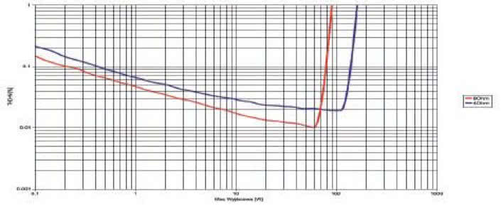

Na niższe od 0,1 % zniekształcenia możemy liczyć już od niemal początkowych wartości mocy wyjściowej przy 8 omach oraz od ok. 0,4 W przy 4 omach (rys. 3).
