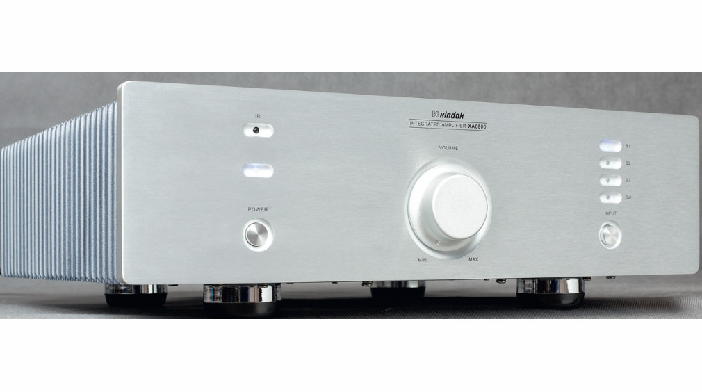

Na środku grubego, aluminiowego frontu wzmacniacza Xindak XA6800 (08) znajduje się duże pokrętło siły głosu, z niewielkim wyfrezowaniem wskazującym na jej położenie. Po prawej stronie umieszczono przyciski wyboru wejścia z niebieskimi diodami.

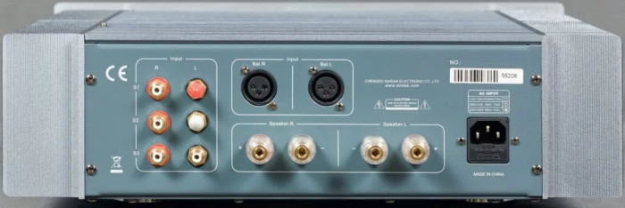

Nie ma żadnych regulatorów barwy ani wyjścia słuchawkowego. Nie ma także wejść cyfrowych i gramofonowego. Na tylnej ściance, dość daleko od siebie, znajdują się trzy pary wejść RCA (złoconych), a obok para wejść zbalansowanych XLR.

Minimalizm - tylko cztery wejścia liniowe i pojedyncze wyjścia głośnikowe. Otoczone jednak potężnymi radiatorami, wszystkie gniazda są lepszej klasy niż w innych wzmacniaczach z tego przedziału cenowego.

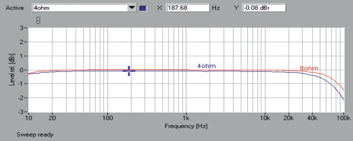

Xindak znakomicie radzi sobie w pomiarze pasma przenoszenia (rys.1), przy 10 Hz spadek wynosi -0,2 dB, przy granicznych 100 kHz i 8 ohm tylko -1,5 dB, a przy 4 ohm -2 dB.

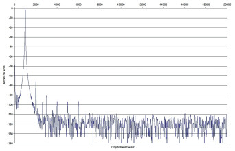

Jedyną "szpilką" w spektrum harmonicznych (rys. 2), która zwraca uwagę, jest druga, jej poziom to -76 dB. Kolejne leżą już pod bezpieczną granicą -90 dB.

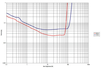

Zniekształcenia THD+N poniżej 0,1 % uzyskamy dla mocy wyjściowej powyżej 0,5 W przy 8 ohm i 0,8 W przy 4 ohm (rys. 3). Minima nie są tutaj może imponujące, mamy natomiast szerokie przedziały mocy, przy której zniekształcenia są utrzymywane na mniej więcej stałym poziomie. Porządna konstrukcja.
