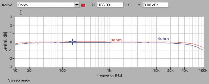

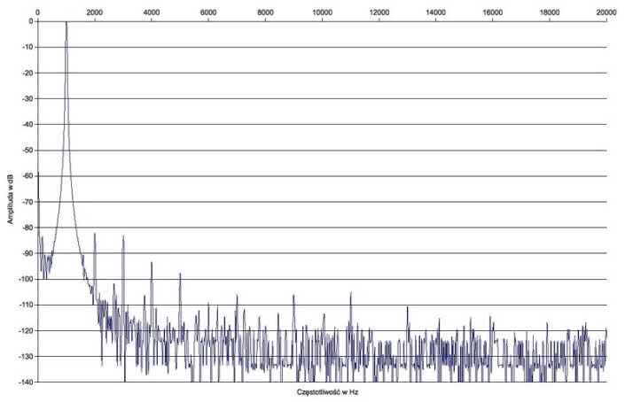

Pasmo przenoszenia (rys.1) - wyśmienite; spadek przy 10 Hz jest śladowy, a przy 100 kHz odpowiednio -0,6 dB i -1 dB dla 8 i 4 ohm. Większych problemów nie ma także w spektrum zniekształceń (rys. 2), najsilniejsza druga harmoniczna ma poziom -82 dB, a trzecia -83 dB; kolejne znajdują się już poniżej -90 dB.

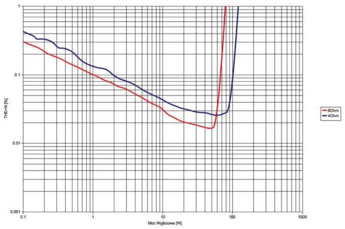

Na wykresie z rys. 3. widać niższe THD+N charakterystyki przy 8 ohm , ale i przy 4 ohm nie ma problemów.
