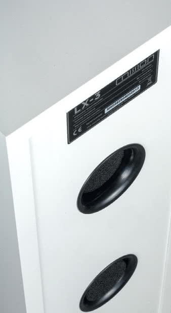

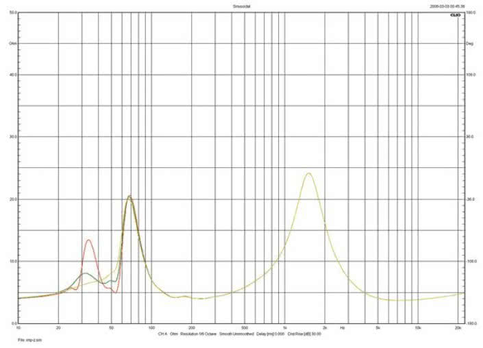

Obydwa nisko-średniotonowe pracują we wspólnym układzie bas-refleks (obudowa jest jednokomorowa), z którego wyprowadzono dwa tunele (każdy o średnicy 5 cm i długości 11 cm). Przy obydwu tunelach otwartych daje to taki sam efekt (częstotliwość rezonansową), jak jeden tunel o takiej samej długości i powierzchni odpowiadającej sumie powierzchni dwóch mniejszych tuneli.
Z tego wyjaśnienia, a także na podstawie intuicji, można by jednak wyciągać fałszywy wniosek, że poziom basu zależy wprost od wielkości (powierzchni) otworu - iż większy otwór mocniej promieniuje. Nie tędy droga, bowiem podobny skutek, jak powiększenie/zmniejszenie powierzchni otworu, przyniosłoby skrócenie/wydłużenie tunelu; ale długości tunelu nie widzimy, więc intuicja nic na ten temat nam nie podpowiada... Znowu trzeba wiedzieć więcej, niż tylko widać to z zewnątrz.
Ale zamknięcie jednego tunelu pozwala na łatwe przestrojenie układu do niższej częstotliwości rezonansowej (będziemy to dokładnie obserwować w laboratorium), co przede wszystkim obniża poziom basu w wyższym podzakresie, zanim zdecydujemy się na bardziej radykalny ruch - zamknięcie obydwu otworów.

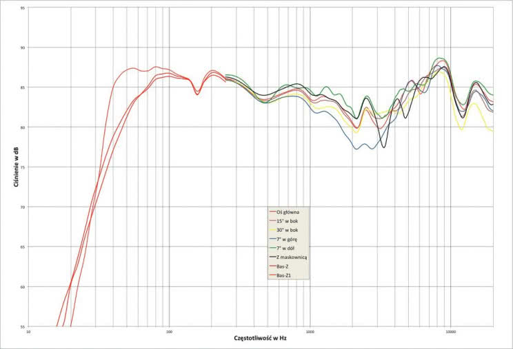

Wklęsłe membrany nie są wynalazkiem Mission, ale też wpisały się już w styl firmy. Dwie 13-ki zastosowane w LX-3 nie wygenerują potężnego basu, lecz rozciągnięcie charakterystyki okazało się bardzo dobre.

Jest tutaj nuta metaliczności, nawet wyostrzenia, wysokie tony mają swoje podbarwienie, przypominające trochę działanie słuchawek, stąd też wrażenie podkreślania detalu, choć jest on raczej "dobarwiany" albo eksponowany selektywnie.
I teraz jest już jasne, że ta charakterystyka nie aspiruje do wzorcowej neutralności, aby słuchacza nigdy nie zanudzić, aby z każdego nagrania wyciągnąć energię, emocje albo przynajmniej trochę błysku.
Aby z kolei zachować dostateczną naturalność, jest uchwycona dobra ogólna równowaga i brzmienie to nie jest tendencyjnie rozjaśnione, bowiem udało się "napędzić" niezły bas, dość silny, sprężysty i nawet dobrze rozciągnięty, a do tego wolny od twardości i dudnień. Środek pasma jest obecny, nasycony, czytelny, dobrze ustawia wokale, chociaż będą podkreślane sybilanty.
Charakterystykę zbilansowano tak harmonijnie, że wszędzie "dużo się dzieje". O zmuleniu nie ma mowy, o pełnej przejrzystości i najwyższej precyzji też... zapomnimy, gdy Mission LX-3 przedstawią nam muzyczne podsumowanie tego, co nagrano, wcale nie popisując się profesjonalnym "monitorowaniem".
