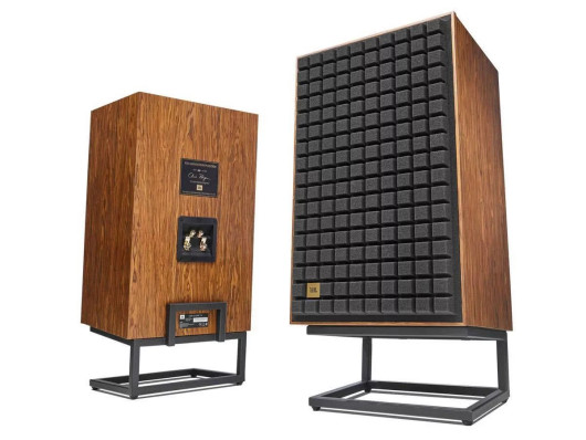

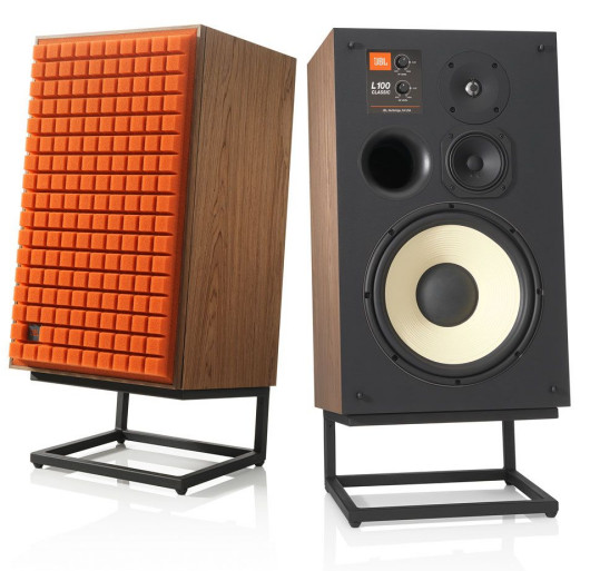

JBL L100 Classic
W efekcie JBL L100 Classic ma obudowę fornirowaną orzechem z jasnym satynowym wykończeniem, ramę maskownicy z takim samym wykończeniem z orzecha włoskiego oraz maskownicę Quadrex w kolorze niebieskim, pomarańczowym lub czarnym, dzięki czemu z wyglądu jest prawie taki sam jak JBL L100 Century.
Wprawdzie maskownica L100 Century była ciemnobrązowa, a nie czarna, ale L100 Classic black jest na tyle podobna, by wyglądać tak samo na zdjęciach. Kolejne podobieństwa to 12-calowa 3-drożna konfiguracja, porty ustawione liniowo i pojedyncza para zacisków wejściowych z tyłu.
W kategorii zmian ogólnych warto odnotować wymianę niklowanych zacisków sprężynowych na większe, mocniejsze, pozłacane zaciski typu bind-post; pogrubienie przegrody z ¾ cala w oryginale do 1 cala w L100 Classic; i dodanie wzmocnienia v-brace, które zwiększa sztywność obudowy.

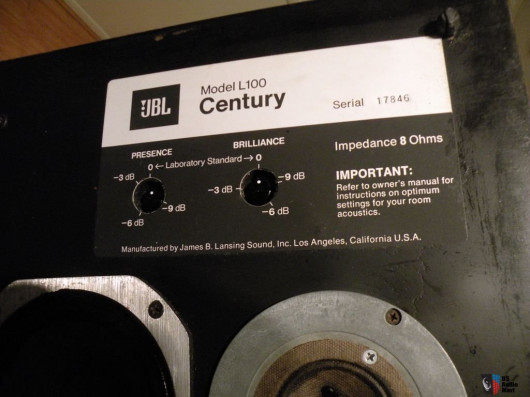

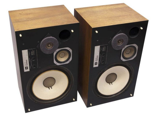

JBL L100 Century
Głośniki niskotonowe starego i nowego modelu są dość różne. Zarówno 123A-1 (lub 123A-3 dla L100A) z L100 Century, jak i JW300PW-8 z L100 Classic to 12-calowe głośniki niskotonowe z białym stożkiem, 3-calowymi cewkami drgającymi i odlewanym koszem, ale są to tylko podobieństwa. O ile jednak stary stożek był papierowy z dodatkiem Aquaplas, to nowy został wykonany z nowoczesnego materiału Pure Pulp i nie wymaga Aquaplasu.
Głośnik niskotonowy JBL L100 Century, 123A-1 dla wczesnych modeli i 123A-3 dla późnych modeli „A”, były zbudowane na magnesie Alnico, który ważył około 3,6 kg mniej niż nowszy, zoptymalizowany pod kątem FMEA, magnes ferrytowy z JW300PW-8 L100 Classic. Zoptymalizowana struktura silnika powoduje mniejsze zniekształcenia przy większych wychyleniach cewki drgającej.

JBL L100 Century
Stożek 105H-1 został również zastąpiony nowoczesnym, powlekanym polimerowo stożkiem Pure Pulp, zapewniającym większą sztywność i bardziej kontrolowaną wydajność w zakresie wysokich częstotliwości.
Głośnik wysokotonowy przeszedł największą transformację i ulepszenie wśród przetworników, ponieważ kilka elementów wysokotonowego L100 Classic nie istniało w erze JBL L100 Century. Co dziwne, wielu komentatorów w Internecie zapomniało, że L100 Century zawsze miał stożkowy głośnik wysokotonowy.
Wczesne modele L100 Century wykorzystywały głośnik wysokotonowy ze stożkiem papierowym o średnicy 1,8 cala – LE-25, a L100A (późniejszy model Century) używał głośnika wysokotonowego ze stożkiem 1,4 cala, LE-20. W nowym L100 Classic zastosowano znacznie nowocześniejszy 1-calowy głośnik wysokotonowy z kopułką tytanową (JT025TI1-4).
JBL L100 Century
Tytan zapewnia doskonałą sztywność kopułki, podczas gdy mniejsza kopułka ma szerszą dyspersję. Ponieważ oba głośniki wysokotonowe L100 Century mają 5/8-calowe cewki drgające, a głośnik wysokotonowy JBL L100 Classic ma dużą strukturę silnika z ferrofluidem wokół cewki drgającej w celu pochłaniania ciepła, głośnik wysokotonowy L100 Classic obsługuje większą moc.
