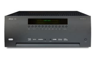

Arcam prezentuje amplituner AVR 750. Jak reklamuje go dystrybutor, urządzenie zostało zaprojektowane przede wszystkim pod kątem reprodukcji muzyki.
Zasilanie
Problem szumu rozwiązano poprzez wprowadzenie wielu izolowanych zasilaczy bezpośrednio na płytkach drukowanych danych sekcji. Działania te, w połączeniu z astosowaniem wielowarstwowych płytek drukowanych, pozwoliły - jak mówi producent - uzyskać (niski) poziom szumu spotykany w wysokiej klasy produktach dwukanałowych.
Cyfrowe wejście video HDMI
Przełączanie 7 wejść HDMI jest sterowane poprzez procesor Analog Devices ADV3002, który obsługuje także najnowszy format Ultra HD (4K). ADV3002 gwarantuje pewne połączenie między urządzeniami, tzw. pre-handshake, czyli utrzymanie pełnej gotowości do pracy, pozwalające na bardzo szybkie wyświetlenie sygnału wideo. Również sekcję związaną z obróbką sygnału (układ DSP) dostarczył Analog Devices - to najlepszy i najnowszy z procesorów 4K dostępnych na rynku pozwalający na ultra-dokładne wyświetlanie obrazu z dowolnego źródła.
Sekcja cyfrowa audio HDMI/SPDIF (problem jittera - rozwiązany)
Problemem łącza HDMI jest wysoki jitter, który musi być zredukowany zanim pozwolimy przedostać się sygnałowi dalej, do sekcji wzmacniającej (sekcja anty-jittera jest aktywna na wszystkich wejściach cyfrowych HDMI/SPDIF/ARC). Do tego zadania użyto układu Wolfson WM8804, sprzężonego z ultra-precyzyjnym oscylatorem kwarcowym, zmniejszając w ten sposób jitter do referencyjnego poziomu, zarówno dla sekcji DSP, jak i DAC.
DSP i DAC (bawiąc się zerami i jedynkami)
Zarówno układ procesora cyfrowego (DSP), jak i 8-kanałowy przetwornik cyfrowo-analogowy to najwyższej jakości kości Crystal Semicoductor.
Kontrola głośności
Sposób kontroli głośności w tym amplitunerze został wybrany pod kątem jak najniższych zniekształceń. Jest wiele dobrych rozwiązań na rynku, zdecydowano się jednak na scaloną drabinkę rezystorową pracującą w domenie analogowej (rozwiązanie to można znaleźć w bardzo drogich przedwzmacniaczach).
W amplitunerze Arcam AVR750 oporniki są laserowo cięte w krzemie i w ścieżce sygnału znajduje się tylko jeden rezystor, dając ultra niskie zniekształcenia i niskie podbarwienia, nie zmniejszając przy tym dynamiki sygnału.
Zasilanie (trochę klasy A)
Topologia zasilania w najnowszym amplitunerze Arcama jest dopracowaną wersją zasilania układów pracujących w klasie G, znaną z AVR600, oferując 100 W na kanał przy pracujących działającym wszystkich 7 kanałach.
Co to jest klasa G...?
Klasa G jest topologią, w której zasilanie jest modulowane dynamicznie, w zależności od obciążenia końcówek mocy i poziomem siły głosu. Sekcja wzmacniacza pracuje dzięki temu z maksymalną wydajnością przez cały czas.
Diagram poniżej przedstawia zasilanie wykonane w taki sposób, aby spełnić wysokie wymagania Arcama dotyczące sygnału wyjściowego. W AVR750 szyna zasilająca nie jest modulowana do około 30 W mocy wyjściowej, w których mamy do czynienia z klasą A.
