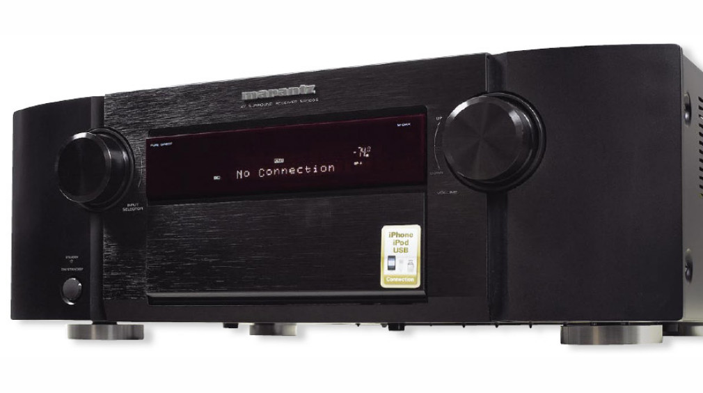

Amplituner Marantz SR5005 wykonany jest zgodnie ze znanym od kilku sezonów wzornictwem. Pomysł z zaokrąglonymi bokami ma swoje źródło w najdroższych urządzeniach firmy, z czasem zawitał także i do tańszych serii. Front złożony jest z trzech części, duża centralna połać, na której znajdują się wszystkie elementy jest metalowa, zaokrąglone boczki wykonano z plastiku.
Zaskoczeniem może być pomysł "ogolenia" przedniej ścianki niemal z wszystkich przycisków, został tylko klawisz zasilania oraz dwa duże pokrętła - głośności i selekcji źródeł. Oprócz nich widać niebieski, pojemny wyświetlacz. Przyciski i złącza schowano bowiem pod bardzo dużą klapką, której zamknięcie powoduje niemal całkowite oczyszczenie frontu - brawurowe, minimalistyczne podejście.
Oprócz kompletu klawiszy służący do sterowania większością funkcji amplitunera Marantz SR500, pod panelem znalazło się także wejście podręczne (RCA stereo, kompozyt wideo, cyfrowe optyczne) uzupełnione o port USB.
Jego obecność jest o tyle cenna, że Marantz SR5005 oprócz zwykłych nośników pamięci potrafi także, bez pośrednictwa stacji dokującej, a jedynie poprzez zwykły kabel, komunikować się z odtwarzaczami iPod. Możliwe jest odtwarzanie muzyki, jak również zdalne sterowanie z pilota amplitunera.

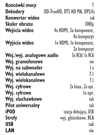

Panel HDMI obejmuje cztery wejścia i jedno wyjście, wszystkie są zgodne z najnowszą specyfikacją v1.4a. Oznacza to, oprócz obrazu 1080p i dźwięku HD, przesyłanie także sygnałów 3D oraz funkcję ARC. Tym Marantz szczególnie się chwali, umieszczając nawet logo systemu tuż przy wyjściu HDMI.
ARC oznacza możliwość prowadzenia zwrotnego kanału audio (z telewizora do amplitunera) w ramach pojedynczego, głównego kabla HDMI. Złącza cyfrowe uzupełniono analogowymi, komponentem (aż trzy wejścia i jedno wyjście) i kompozytem, oczywiście każdy "niższy" standard można przekształcić na "wyższy", w czym pomaga konwerter wizji. Jego zadaniem jest także przejście z formatów analogowych na cyfrowe tak, by wysłać wszystko do telewizora pojedynczym kablem.
Po drodze, jeśli sobie tego zażyczymy, Marantz SR5005 przeskaluje sygnał do wybranego formatu wyjściowego, np. 1080p (choć oczywiście nie 3D). To zadanie dla nowoczesnego skalera Anchor Bay Technology ABT1030 z algorytmem VRS.
Marantzowi SR5005  nie zabrakło wejść i wyjść audio, tak analogowych (RCA), jak i cyfrowych (optyczne, koaksjalne), choć trochę szkoda, że nie doczekaliśmy się przedwzmacniacza ofoofonowego, to właśnie Marantz z racji pochodzenia i historii najbardziej na niego zasługuje.
7.1 czy 5.1?
W komplecie jest również pełne wejście i wyjście wielokanałowe, możliwe jest więc rozszerzenie systemu o wysokiej klasy końcówkę mocy. Aż dziewięć par zacisków głośnikowych zapowiada, że w zakresie konfiguracji kolumn dzieją się ciekawe rzeczy. Startujemy oczywiście od 7.1 w ramach kompletu dekoderów HD.
Dodatkowa para zacisków przeznaczona jest do podłączenia przednich efektowych kolumn górnych, które wymagane są w dekodowaniu Dolby ProLogic IIz. Oczywiście końcówek mocy jest wciąż siedem, więc trzeba się zdecydować, czy chcemy słuchać w typowej aranżacji 7.1, czy przełączyć (bez przekładania kabli) na wspomniany format Dolby ProLogic IIz (i 5.1).
Nie sądzę jednak, by instalacja dziewięciu kolumn przy takiej alternatywie (7.1 lub 5.1 z efektowymi górnymi) była częstą praktyką. Do realizacji wszystkich funkcji dekodowania dźwięku wykorzystano mocne układy Analog Devices z serii Sharc. W obrębie cyfrowych układów obróbki dźwięku znalazł się doskonały system Audyssey.

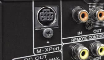

Możliwości podłączeń na tylnym panelu rozszerza tajemnicze gniazdo M-XPort, niemal identyczne okrągłe złącze, jakie stosujemy do transmisji S-Video, służy tutaj jednak do zupełnie innych celów. Marantz zapowiada dostarczenie modułów ekspansji, dodających do amplitunera nowe funkcje.
Na razie jest w sprzedaży jeden uniwersalny adapter o symbolu RX101 - to niewielka skrzynka o dwoistej naturze. Przede wszystkim jest modułem bezprzewodowej sieci Bluetooth, można więc z jego pomocą przesyłać do Marantza sygnał z dowolnego odtwarzacza - tu przede wszystkim wchodzą w grę nowoczesne telefony komórkowe, choć działa także komunikacja z komputerem.
Na stworzenie wysokiej klasy, bezkompromisowego systemu odtwarzacza na bazie komputera nie można niestety liczyć, gdyż barierą jest niska prędkość transmisji łącza Bluetooth, niewystarczająca do przesłania wysokiej jakości nieskompresowanych plików.
Jednak w ramach wciąż najpopularniejszego formatu MP3 jest to bardzo użyteczne i wygodne rozwiązanie. Druga funkcja, jaką spełnia RX101, wiąże się z obecnością odbiornika podczerwieni IR. Nie trzeba więc sięgać po pomysły firm trzecich, gdyż kupując moduł Marantza możemy mieć wszystko w komplecie, Bluetooth i sterowanie podczerwienią.
Odbiornik IR przydaje się, gdy zechcemy zabudować amplituner w szafce lub innym miejscu, kiedy na drodze sygnałów z pilota stają jakieś przeszkody. Wystarczy ulokować niewielkich rozmiarów moduł RX101 w widocznym miejscu, a amplituner bez obaw schować... pamiętając tylko, by go nie "ugotować" - końcówki mocy generują dużo ciepła, potrzebna jest więc zawsze dobra wentylacja.

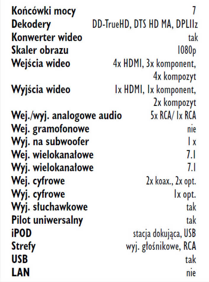

Rodzaj Amplitunery
Ilość końcówek 7
Moc 8 [Ω] (1% THD+N, 1 kHz) [W] 2K 153
Moc 4 [Ω] (1% THD+N, 1 kHz) [W] 2K 0
Wejścia / wyjścia video HDMI/komponent/kompozyt
Skaler 1080p
Dekodery surround DD-TrueHD, DTS HD MA, DPLIIz

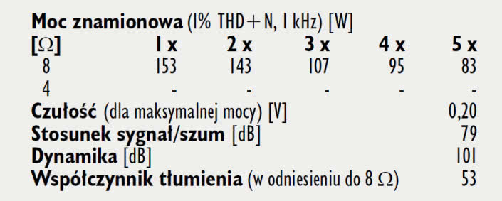

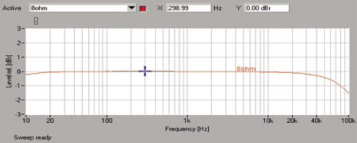

Producent zapowiada 7 x 100 W, tymczasem każda z końcówek mocy jest wprost niewiarygodnie silna, pomiar przy 8 omach (przy 4 omach amplituner, przynajmniej oficjalnie, nie działa) wykazał aż 153 W. Jak poradzi sobie z tym zasilacz? Musi uznać (jak w większości przypadków) wyższość odbiorników nad własnymi kompetencjami, 2 x 143 W to jednak znakomity wynik, pięć równocześnie obciążonych kanałów oznacza już spadek do 5 x 83 W.

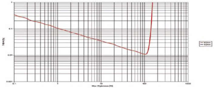

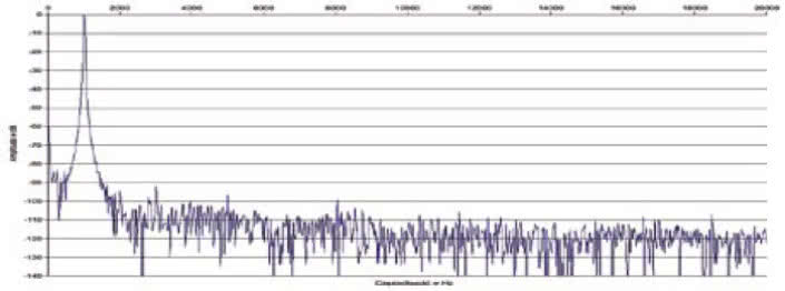

Jak widać, moce podawane przez producentów amplitunerów są tylko orientacyjne - możliwości pojedynczej końcówki są zwykle wyższe, ale przy obciążeniu wszystkich nie można wyciągnąć z nich pełnego potencjału ani mocy "katalogowej" - obsługuje je wspólny zasilacz i on ogranicza moc całkowitą. Poziom szumów nie jest rekordowo niski (-79 dB), wysoka moc zdołała jednak dźwignąć dynamikę nieco powyżej 100 dB. Pasmo przenoszenia (rys. 1.) wygląda ładnie, ze spadkiem tylko -1,5 dB przy 100 kHz. Na rys. 2. nie widać najdrobniejszych problemów, najsilniejsza jest trzecia harmoniczna, której poziom to jednak bardzo niskie -92 dB, o kolejne kilka decybeli niżej leży piąta. Niskie zniekształcenia pomagają (rys. 3.), THD+N jest niższe od 0,1 % już dla mocy przewyższających 1 W, i taki stan utrzymuje się do przesterowania.
