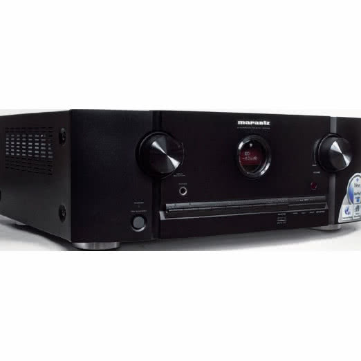

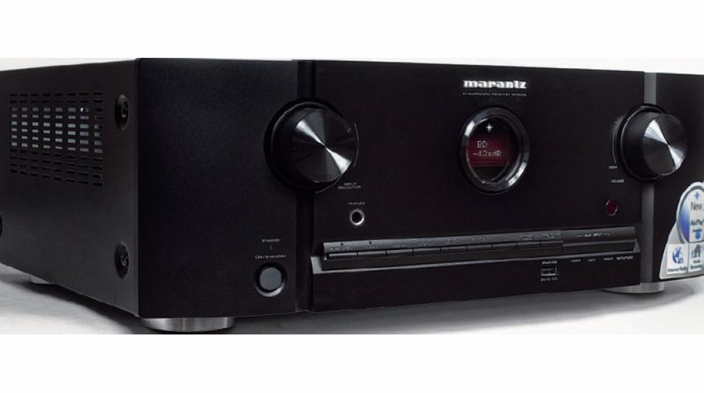

Przyjęty kilka lat temu design Marantza wciąż wydaje się świeży i atrakcyjny, jeszcze nie pora na zmiany, choć w SR5006 wprowadzono nową linię przycisków w dolnej części przedniej ścianki. Nie zapewnią one dostępu do wszystkich funkcji amplitunera, ale ułatwią szybkie wykonanie najważniejszych działań.

Wejście USB pozostało nieosłonięte, natomiast resztę konektorów w ramach podręcznego panelu przykryto zaślepką, choć nie znajdziemy tu wielkich atrakcji - tylko analogowe gniazda A/V (z kompozytem) oraz wejście mikrofonu kalibracyjnego.
Zdecydowanie najważniejszy jest wspomniany port USB, który - oprócz bezpośredniej pracy z iPodami (i iPhone- ’ami) - pozwoli korzystać z pendrive’ów (a należy wspomnieć o tym, że Marantz odczytuje pliki Flac 24bit/96 kHz). Aby dostać się do HDMI, trzeba zajrzeć na tylną ściankę, gdzie znajdziemy aż sześć takich wejść, wyjście jedno - wszystkie zgodne z formatem 3D i ARC.

Wewnątrz obudowy Marantza SR5006 panuje względny (przy takiej liczbie i urozmaiceniu układów) porządek. Marantz SR5006 zawdzięcza to w głównej mierze skondensowaniu na jednej dużej płytce większości cyfrowych układów audio i wideo, to również obszar operacji na sygnałach w ramach przedwzmacniacza.
Marantz zastosował bardzo dobre układy Analog Devices, kluczowym elementem jest procesor DSP rodziny Sharc, realizujący funkcję dekodowania sygnałów surround. Co ciekawe, zamiast wszędobylskich kości Silicon Image, zajmujących się obsługą sygnałów HDMI, w Marantzu SR5006 wykorzystano ponownie do tego celu scalaki Analog Devices. Komponenty tego producenta odpowiedzialne są również za renderowanie grafiki menu ekranowego.
Na ile się tylko dało, odsunięto końcówkę mocy zbudowaną z siedmiu par tranzystorów przykręconych do dość skromnego radiatora. W efektywnym chłodzeniu pomagają mu otwory dolnej oraz górnej płyty, nie ma tutaj wentylatora.

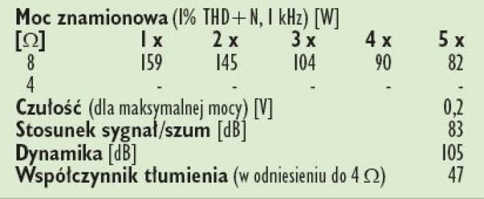

Producent ocenił możliwości amplitunera na "zaledwie" 100 W, tyle (albo nawet więcej) mają przecież modele znacznie tańsze... W rzeczywistości każda z zainstalowanych końcówek legitymuje się mocą niemal 160 W! W trybie stereofonicznym moc spada do wciąż wysokich 2 x 145 W, a ustawienie pięciokanałowe przynosi 5 x 82 W, co też robi wrażenie. Czułość ustalono na poziomie 0,2 V, można więc z powodzeniem podłączać źródła analogowe.

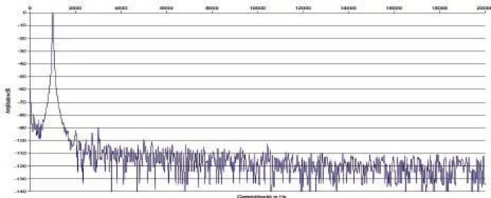

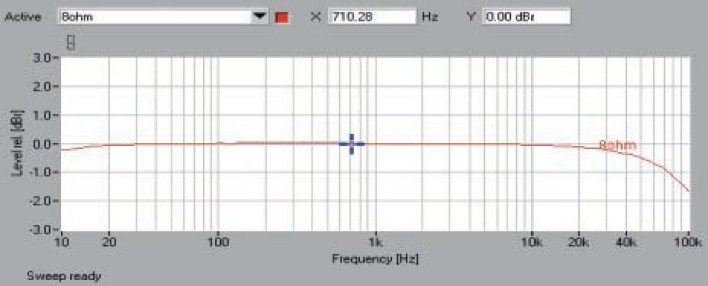

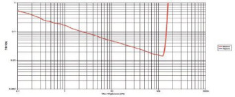

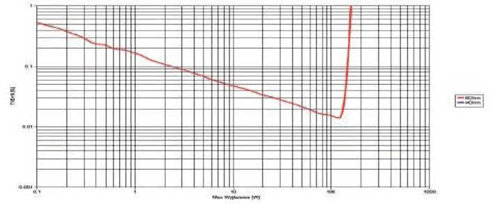

Poziom szumów wynosi -83 dB, ale ogromna moc winduje dynamikę na 105 dB. Pasmo przenoszenia (rys.1.) w zakresie niskotonowym spisuje się idealnie (-0,2 dB przy 10 Hz), a przy 100 kHz też dobrze (-1,7 dB). Spektrum zniekształceń (rys. 2.) właściwie nie wymaga komentarza, jest niemal wzorowo czyste, jedynie z bardzo subtelnie (-90 dB) zaznaczoną trzecią harmoniczną. Wykres z rys. 3. to typowy przebieg dla urządzenia tranzystorowego z wyraźnie malejącymi zniekształceniami, powyżej 2 watów THD+N jest niższe od 0,1 %.
