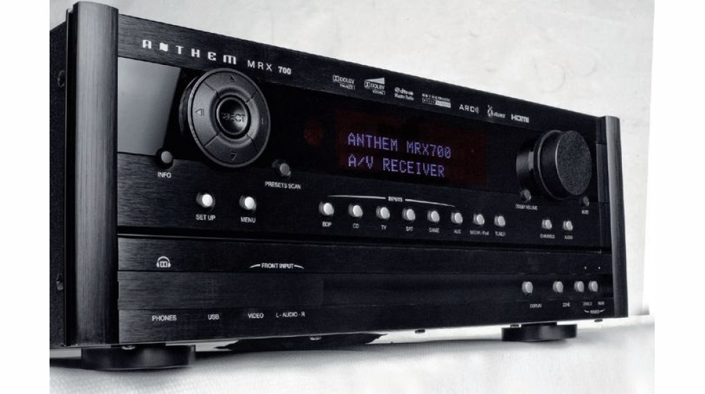

Podoba mi się wygląd Anthem MRX700 - projekt oryginalny, bez zaokrągleń, upiększeń, delikatności, Anthem jest brutalny i trochę nieokrzesany, z wyraźnymi akcentami sprzętu profesjonalnego (boczne rackowe uchwyty).
Na środku znalazł się niebieski (nawet nieco prymitywny) wyświetlacz, a w jego bliskim otoczeniu cała seria srebrnych przycisków. Nie będę przekonywał, że wygląda to subtelnie, wcale nie, ale w tej surowości jest metoda i uroda. Na froncie jest również zamaskowane za sprytną "zasuwką" wejście podręczne.

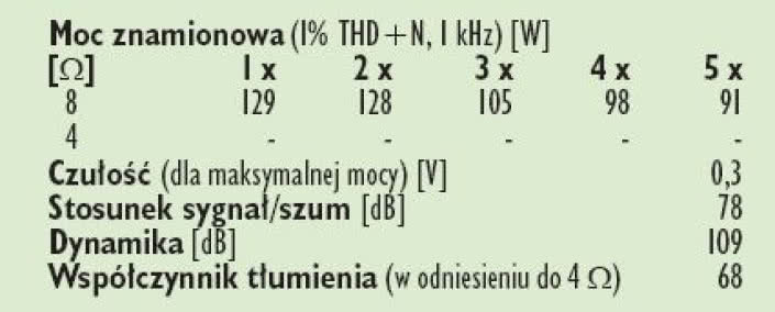

Wobec braku ofi cjalnej zgody na 4-omowe obciążenia, nie pierwszy raz poprzestałem na pomiarach dla 8 omów. Fabryczną specyfi kację 2 x 120 W Anthem wypełnia z łatwością, dostarczając nawet 8 W więcej. Test przy pięciu kanałach wysterowanych równocześnie, amplituner także zdaje na piątkę, podając wysokie 5 x 91 W, niemal idealnie zbieżne z danymi producenta (5 x 90 W). Czułość wynosi uniwersalne 0,3 V, natomiast wskaźnik S/N (78 dB) oraz dynamika (109 dB) nie są porywająco wysokie, choć i tak znacznie przewyższają deklaracje producenta (który obiecuje dynamikę na poziomie zaledwie 101 dB).

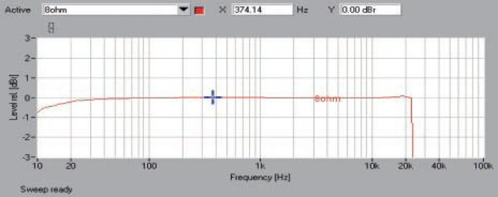

Pasmo przenoszenia (rys.1.) ma nieznaczny spadek przy 10 Hz (-0,8 dB), ale charakterystyka nagle "urywa się" tuż powyżej 20 kHz, wskazując na obecność jakiegoś filtra dolnoprzepustowego. Jest nim najprawdopodobniej przetwornik A/C (częstotliwość próbkowania 48 kHz) zastosowany w torze sygnałowym tuż za wejściami analogowymi. Mimo prób z różnymi ustawieniami i trybami, nie udało mi się jego wpływu wyeliminować. Prawdopodobnie, korzystając z wejść cyfrowych (HDMI) i pomijając tym samym konwersję, pasmo będzie jednak sięgać wyżej.

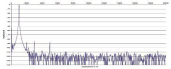

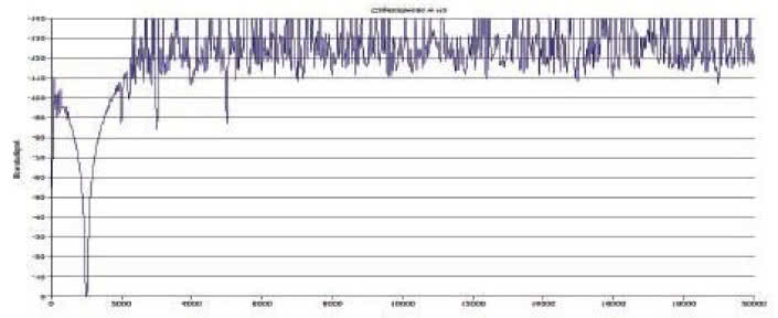

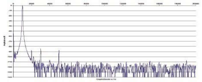

W spektrum zniekształceń (rys.2.) widać drugą, trzecią oraz piątą harmoniczną nieznacznie powyżej -90 dB. Nieźle prezentuje się także wykres zniekształceń THD+N (rys.3.), które są niższe od 0,1 % już dla mocy przekraczającej 1 W.
