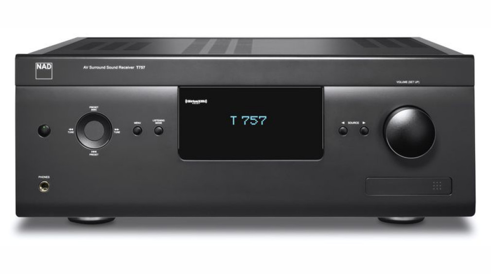

W NAD T757 szarość jest tradycyjnie "nadowska", choć od dłuższego czasu nie jest ozdobiona zielonym przyciskiem zasilania. Na bardzo dużym wyświetlaczu VFD pojawiają wszystkie informacje o trybach pracy amplitunera. Nie zrezygnowano (tak jak w Arcamie) z pokrętła wzmocnienia, które ma tutaj klasyczną formę, jednak już selektorowi źródeł przypisano jedynie dwa klawisze pracujące w trybie sekwencyjnym.
Wizualną przeciwwagą dla pokrętła jest umieszczone po drugiej stronie "koło" kursorów, służące do nawigacji po menu. Gniazdo słuchawkowe znalazło się tym razem na widoku, odseparowane od panelu wejścia podręcznego, które jest przykryte zaślepką.
Po jej zdjęciu uzyskamy dostęp do analogowego wejścia RCA, kompozytu, gniazda optycznego oraz złącza mini-jack, które jest jednocześnie wejściem liniowym dla sprzętu przenośnego lub portem, do którego należy podłączyć mikrofon kalibracyjny.

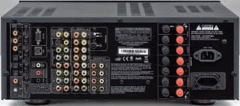

Tylny panel wygląda inaczej niż w większości amplitunerów. Przeprowadzono podział pomiędzy strefą niskopoziomową a odsuniętymi od wszystkich wejść i wyjść terminalami głośnikowymi. NAD T757 ma siedem końcówek mocy i siedem zacisków głośnikowych - niestety, ponownie opatrzonych zastrzeżeniem o dopuszczalności tylko 8-omowego obciążenia.
Podłączając źródła, nie sposób pomylić analogowych i cyfrowych, ponieważ dla tych ostatnich przygotowano specjalny panel, montowany niczym karta rozszerzeń w komputerze (MDC - Modular Design Construction). Cztery wejścia HDMI i jedno wyjście są zgodne z sygnałami 3D, jest też sekcja wejść koaksjalnych oraz optycznych.
Tylko trzy wejścia analogowe liniowe to niezbyt wiele, lecz we współczesnych systemach tyle zwykle wystarczy. Czwarta para RCA jest wyjściem dla instalacji drugiej strefy. Do jej zasilania można także wykorzystać potencjał dwóch końcówek mocy pod znanym już warunkiem, że zgodzimy się na konfigurację 5.1 w głównym pomieszczeniu.
Alternatywnie do systemu strefowego można też zasilić kolumny przednie w bi-ampingu. Pełną formę 7.1 ma analogowe wejście oraz wyjście. Brak portu USB nie pozwala nawet myśleć o podłączeniu iPoda w ten właśnie sposób, więc jesteśmy zdani na firmową, tradycyjną stację dokującą.
Przesyła ona sygnały analogowe, więc oprócz specjalnego kabla z danymi sterującymi wykorzystuje jedno z wejść RCA (oraz złącze S-Video do przesyłania obrazu). Nie znajdziemy także złącza sieci LAN, co w produkowanych obecnie amplitunerach tej klasy jest dość zaskakującym brakiem.

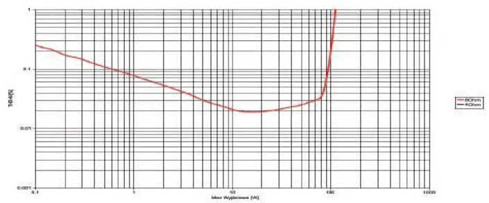

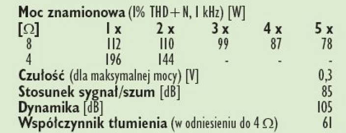

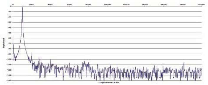

NAD formalnie nie obsługuje kolumn 4-omowych, musimy więc pozostać w obszarze 8 omów, dla których producent przygotował kompletną specyfi kację mocową. Każda z końcówek powinna mieć 110 W, a ma nawet nieco więcej (112 W). W stereo otrzymujemy 2 x 110 W, podłączając kolejne kanały coraz mocniej obciążamy zasilacz, stąd dla pięciu kanałów wysterowanych jednocześnie uzyskaliśmy 5 x 78 W.
Producent zadbał o bliską wzorowej czułość (300 mV), poziom szumów wynosi -85 dB - całkiem dobrze.

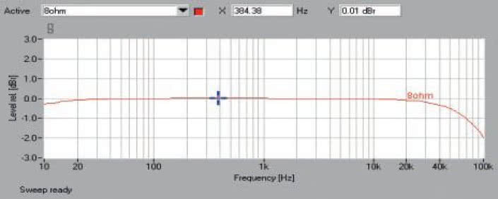

Pasmo przenoszenia (rys.1.) prezentuje się niemal idealnie przy 10 Hz (-0,3 dB), przy 100 kHz mamy spadek -2 dB.

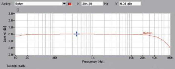

Amplituner równie znakomicie radzi sobie pod względem zniekształceń (spektrum na rys. 2.), generując jedynie nisko położoną (-87 dB) drugą, a więc znośną dla naszego słuchu, harmoniczną. Kolejne przebijają się jeszcze ponad widmo szumów, lecz nie przekraczają bezpiecznej granicy -90 dB.
