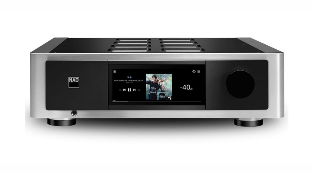

Utrwalona forma "mistrzowskich" obudów od lat się nie zmienia i nie musi, bo wciąż wygląda bardzo dobrze – jest solidna i uniwersalna. Na froncie dominuje kolorowy, dotykowy wyświetlacz o przekątnej aż 7 cali (18 cm), co zapewnia doskonałą czytelność i może pojawić się na nim dużo informacji – o odtwarzanej muzyce i o zadysponowanych ustawieniach. Włącznik zasilania przeniesiono na górną krawędź, w lewym narożniku umieszczono wyjście słuchawkowe (6,3 mm).

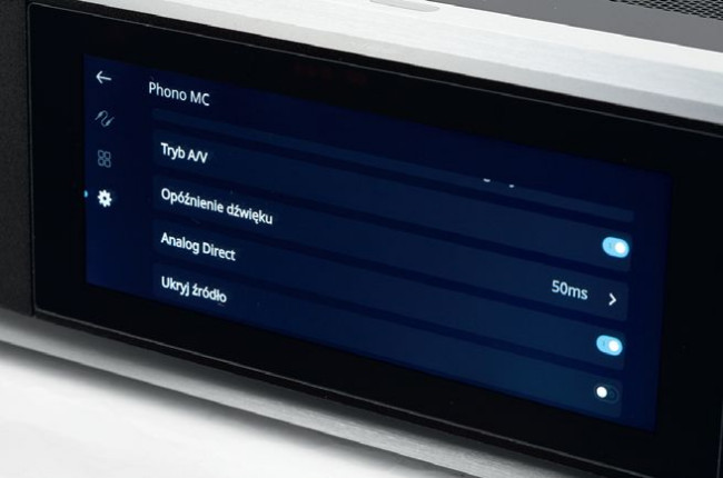

W menu znajdziemy funkcjonalne rarytasy, takie jak tryb analogowy (z analogową regulacją głośności) czy autorski system redukcji cyfrowych zniekształceń DDH.

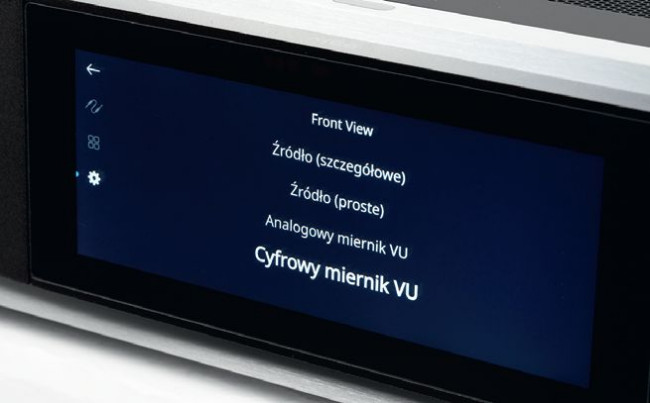

Są też funkcje "rozrywkowe", jak choćby wybór rodzaju grafiki ianimacji wirtualnych wskaźników wychyłowych.
Są też funkcje "rozrywkowe", jak choćby wybór rodzaju grafiki i animacji wirtualnych wskaźników wychyłowych.

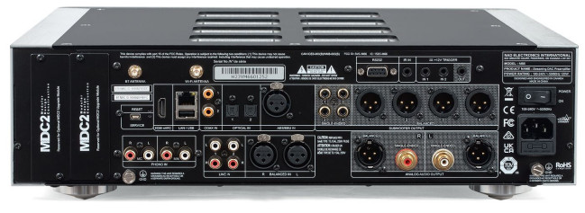

Wejść cyfrowych jest aż sześć – dwa optyczne, dwa współosiowe, jedno symetryczne AES/EBU i HDMI z eARC (w tym ostatnim jest wykorzystany wyłącznie kanał zwrotny, HDMI nie pełni więc typowej roli wyjścia wideo).

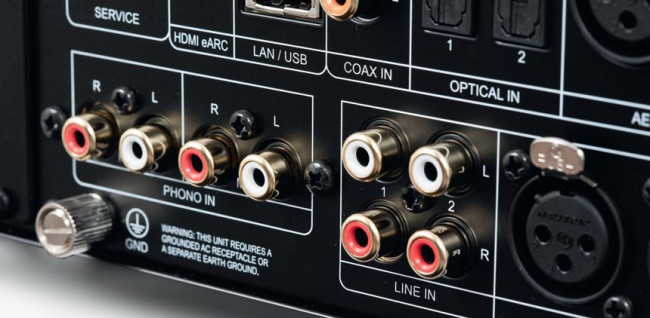

Wśród pięciu wejść analogowych trzy są liniowe (2 x RCA i 1 x XLR), a dwa gramofonowe – niezależnie dla wkładek MM i MC. Obciążenie dla MC wynosi bardzo typowe 100 Ω, dla MM – 56 kΩ (zamiast standardowych 47 kΩ, ale to różnica niewywołująca żadnych komplikacji).
Sygnały dostarczone do wszystkich wejść analogowych – przynajmniej w ustawieniu fabrycznym – są konwertowane na formę cyfrową, co pozwala dalej je "obrabiać", również z układzie "korekcji akustyki". Możemy jednak uruchomić specjalny tryb analogowy (bez konwersji A/C), a chcąc uciec jeszcze dalej od źródeł zakłóceń, wyłączyć także moduły sieciowe oraz Bluetooth.

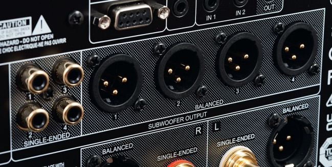

Sygnały wyjściowe (do końcówek mocy, a więc z poziomem regulowanym) są dostępne na gniazdach RCA oraz XLR. M66 ma aż cztery niezależne (i zdublowane, RCA/XLR) wyjścia subwooferowe.

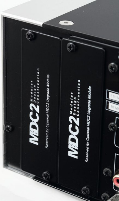

W wielu swoich urządzeniach NAD przygotowuje sloty dla kart rozszerzeń w firmowym systemie MDC2. NAD M66 ma dwa takie, chociaż nie wiem, jak obydwa wykorzystać, bo prawie wszystkie funkcje "karciane" są tutaj już zintegrowane; poza jedną – wejściem USB-DAC.

Aż cztery wyjścia subwooferowe (każde w formie RCA i XLR) w urządzeniu stereofonicznym to coś niezwykłego.

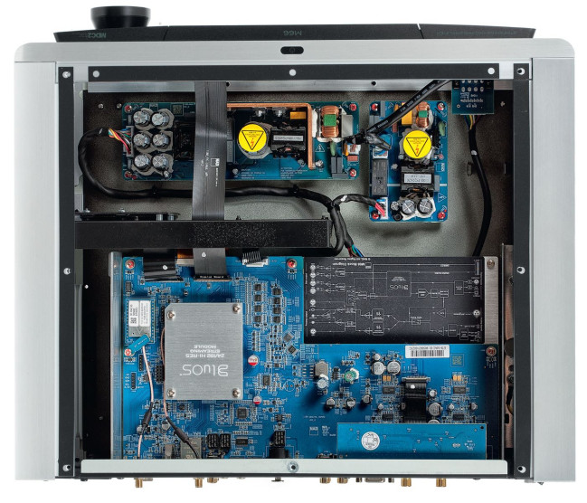

Konwertery zainstalowano na głównej płytce, są tam także przetworniki C/A Burr Brown PCM5122 – już o słabszych parametrach. Podejrzewam, że pracują w torze subwooferowym.

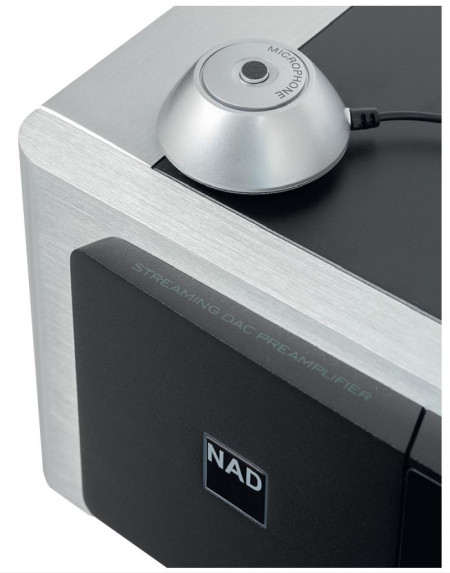

Jedną z najważniejszych atrakcji odtwarzacza NAD M66 jest system korekcji akustyki pomieszczenia Dirac Live. Spotykamy go w kosztownym sprzęcie coraz częściej, również NAD już go implementował (choćby w integrze M10), jednak wyjątkowość aplikacji w M66 polega na pełnej, fabrycznej integracji. W wielu urządzeniach Dirac wiąże się z koniecznością dodatkowych wydatków (trzeba nabyć licencję oraz mikrofon).
W M66 wszystko jest już zapłacone i gotowe; odtwarzacz jest wstępnie skonfigurowany, w zestawie znajduje się mikrofon. Co więcej, Dirac występuje tutaj w najbardziej luksusowej, pełnopasmowej wersji (nie tylko niskotonowej, jak w wielu przypadkach).

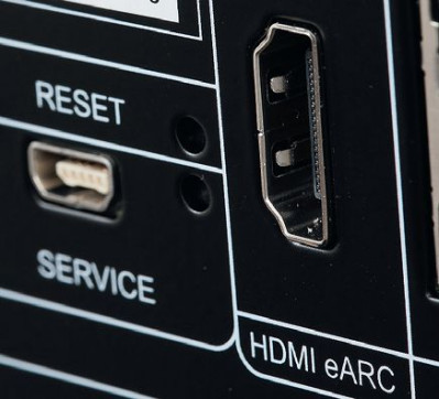

 Jednym z gniazd cyfrowych jest HDMI, w którym wykorzystano jednak tylko kanał zwrotny ARC.
NAD M66 ma aż cztery wyjścia subwooferowe, każde jest konfigurowane i kalibrowane niezależnie, co również wiąże się z działaniem systemu Dirac. Subwoofery ustawiamy w różnych miejscach pomieszczenia, rezonanse się uśredniają, z pomocą korekcji akustyki uzyskujemy perfekcyjny bas. Wszystko pięknie, trzeba jeszcze tylko znaleźć miejsce na cztery subwoofery… A często nie wiadomo, gdzie ustawić jeden.

 Moduł BluOS umieszczono w metalowym ekranie. Impulsowe zasilacze ulokowano w przedniej części obudowy.

   Dwie zatoki dla modułów MDC2 pozwalają dodać kolejne wejścia i funkcje, ale w wersji bazowej brakuje chyba tylko USB-DAC.
