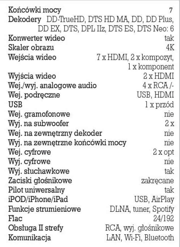

Wejścia i wyjścia
Denon AVR-X2100W ma oczywiście wyjście słuchawkowe i gniazdko dla mikrofonu kalibracyjnego, wejście podręczne to jedno HDMI oraz USB; to ostatnie może pracować z nośnikami pamięci lub sterować urządzeniami Apple.
Z tyłu widać aż siedem wejść HDMI i dwa wyjścia tego typu (podobnie jak u Pioneera), dla sygnałów analogowych przeznaczono dwa gniazda kompozyt i jeden komplet komponentowy.
Nie ma tutaj żadnych wyjść wideo, z założenia wszystkie sygnały mają przecież popłynąć do telewizora kablem HDMI. Aby to było możliwe, Denon zastosował konwerter wizji oraz przetwornik analogowo-cyfrowy. Jest także skaler obrazu do rozdzielczości 4K.
Wejścia analogowe audio (pary RCA) są cztery, wyjścia LFE (subwooferowe) - dwa. Drugą strefę tworzy niezależne wyjście niskopoziomowe (para RCA) lub para wyjść wysokopoziomowych (głośnikowych), które jednak należy wydzielić z podstawowego kompletu siedmiu terminali - bardzo przyzwoitych, zakręcanych.
Prawdziwa niespodzianka kryje się w konfiguracji końcówek mocy. Po raz pierwszy bowiem - w tak jawny sposób - producent pozwolił na coś niby oczywistego, co było jednak dotychczas piętą achillesową amplitunerów. Otóż Denon obsługuje kolumny 4-omowe! Nie tylko przednie, ale wszystkie siedem, i robi to bez pomocy selektorów impedancji czy innych dodatków.
To niejedyna atrakcja, jaką kryje tylny panel - podczas gdy Yamaha wprowadziła obsługę Wi-Fi, a Pioneer Bluetooth, Denon uwzględnił obydwie opcje. Z tyłu Denon AVR-X2100W znajdziemy bowiem dwie niewielkie, rozkładane anteny - dla każdego z bezprzewodowych standardów oddzielnie.
W ramach Wi-Fi jest jednak dostępne tradycyjne połączenie, bez nowego trybu Wi-Fi Direct. Oczywiście uzupełnieniem możliwości komunikacyjnych jest również przewodowy port LAN.
Denon kontynuuje wsparcie dla serwisu Spotify, ma także protokół Airplay i DLNA do transferu plików z domowej sieci, komputerów czy serwerów NAS. Umiejętności dekodowania plików są takie same dla sieci i gniazda USB, Denon czyta formaty MP3, WMA, WAV, Flac (24/192), Alac (24/96), AIFF (24/192) oraz DSD. Oczywiście sterowanie wspiera aplikacja dla smartfonów i tabletów.

Rodzaj Amplitunery
Ilość końcówek 7
Moc 8 [Ω] (1% THD+N, 1 kHz) [W] 2K 120
Moc 4 [Ω] (1% THD+N, 1 kHz) [W] 2K 210
Skaler 4K
Dekodery surround DD-TrueHD,DTS HD MA,DD,DD Plus,DD EX,DTS,DPL IIz,DTS ES,DTS Neo: 6

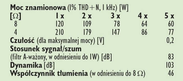

Czułość Denona jest wzorowa, dokładnie 0,2 V. Każda z końcówek mocy to mała elektrownia, potrafi dostarczyć aż 120 W przy 8 omach, a przy 4 omach aż 210 W. Oczywiście kolejne kanały nie są już w stanie jednocześnie utrzymać takiego poziomu, ze względu na wydajność zasilacza, ale AVR-X2100W radzi sobie i tak świetnie, dostarczając 5 x 60 W przy 8 omach i 5 x 77 W przy 4 omach. Odstęp od szumu wynosi -83 dB, dynamika osiąga 103 dB.

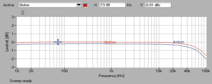

Charakterystyka przenoszenia (rys.1) nie ma najmniejszych problemów przy 10 Hz (idealna liniowość), a 100 kHz osiąga przy -1,5 dB dla 8 omów oraz -1,8 dB dla 4 omów.

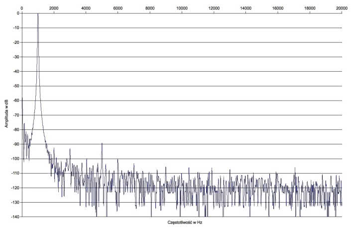

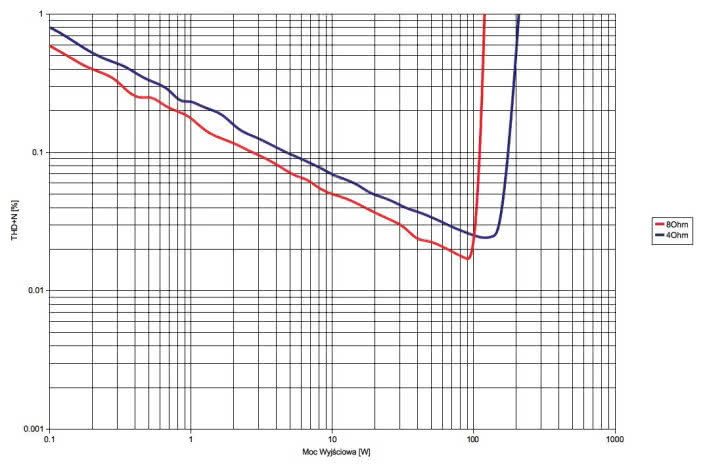

W spektrum zniekształceń (rys. 2) tylko piąta harmoniczna minimalnie przekracza poziom -90 dB, a pozostałe leżą dużo niżej. Rys. 3 ilustruje, że można liczyć na THD+N poniżej 0,1 % powyżej mocy 2,5 W przy 8 omach i 4,6 W przy 4 omach.
